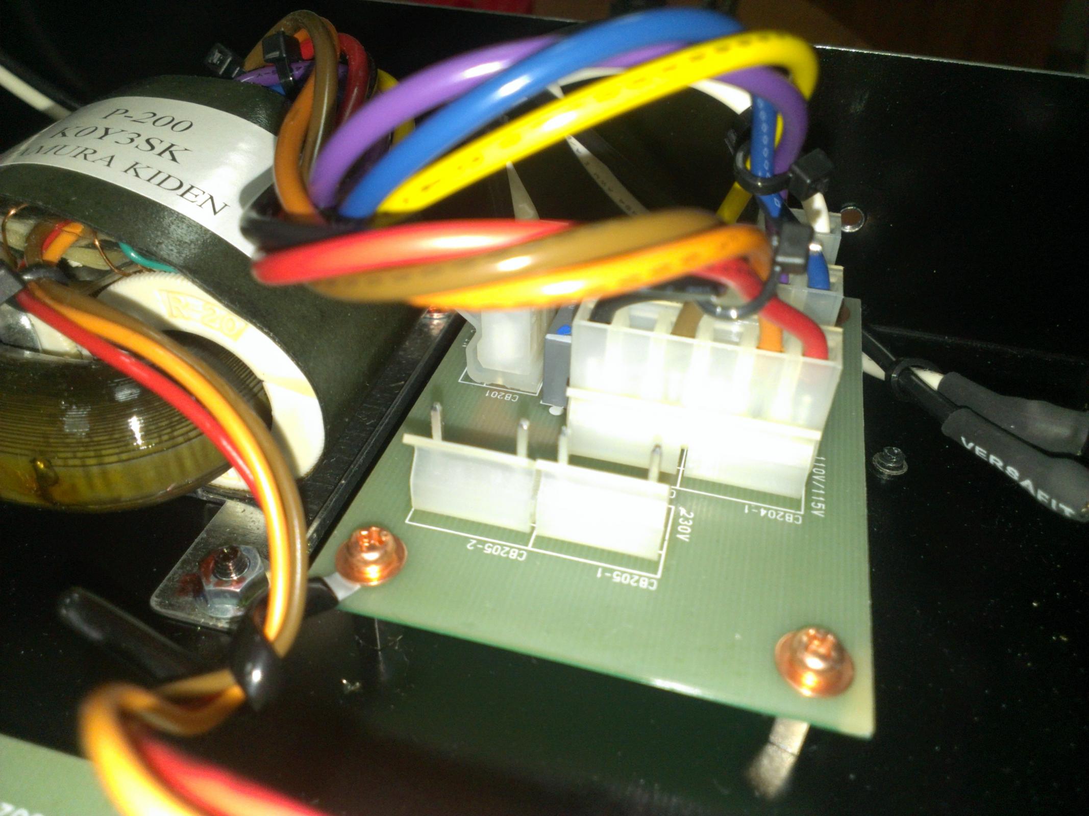

Так переключается со 115В на 230В.
Со 100 на 230 нужно еще пару проводков местами в фишке поменять
Вечер перестает быть томным))) Какие пару проводков?))

а там 100 нет... и вообще я лично сам переключал, кто то еще лично туда залезал?
Я лично переключал со 115 на 230 американский был усилитель. Промерял обмотки. Со 100 на 230 перетыком не выйдет. Нужно включить все первичные обмотки последовательно.
В общем переключить не проблема. Нужно только понимать, что делаешь. Или отнести кому то, кто понимает.

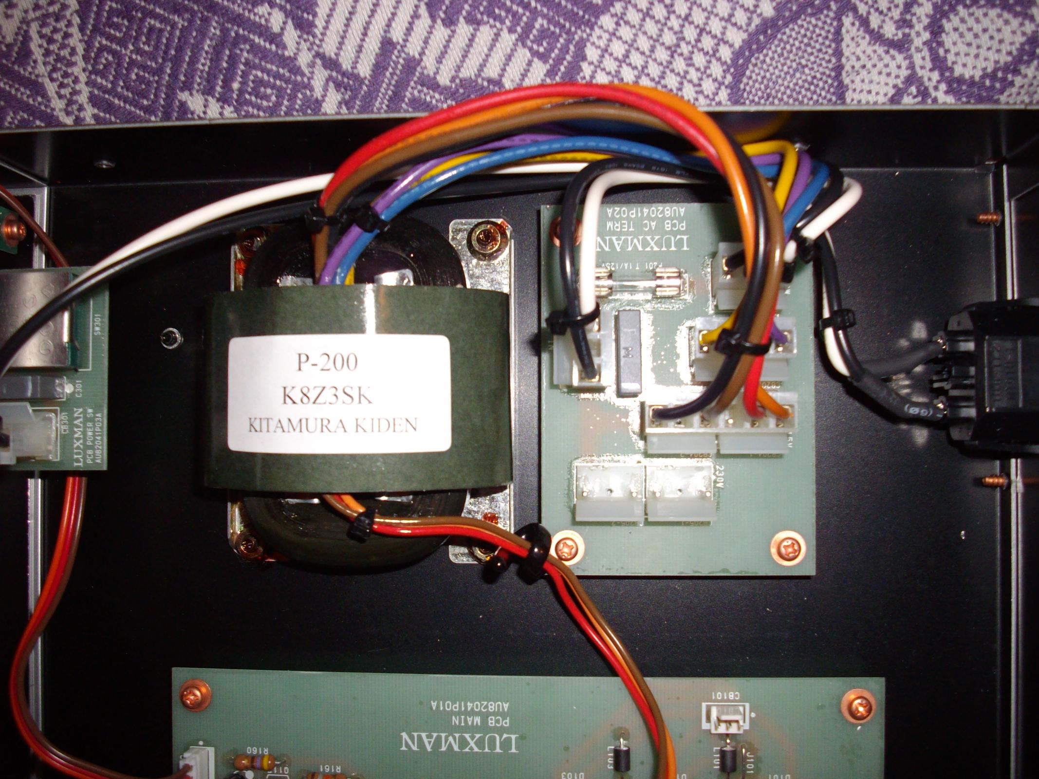

Вот 2 фото этого усилителя внутри.
Проводки к колодкам идут по разному.
115В:
И другой из сети:
@karnaser, что будет если в колодке провода не поменять, что-то сгорит?

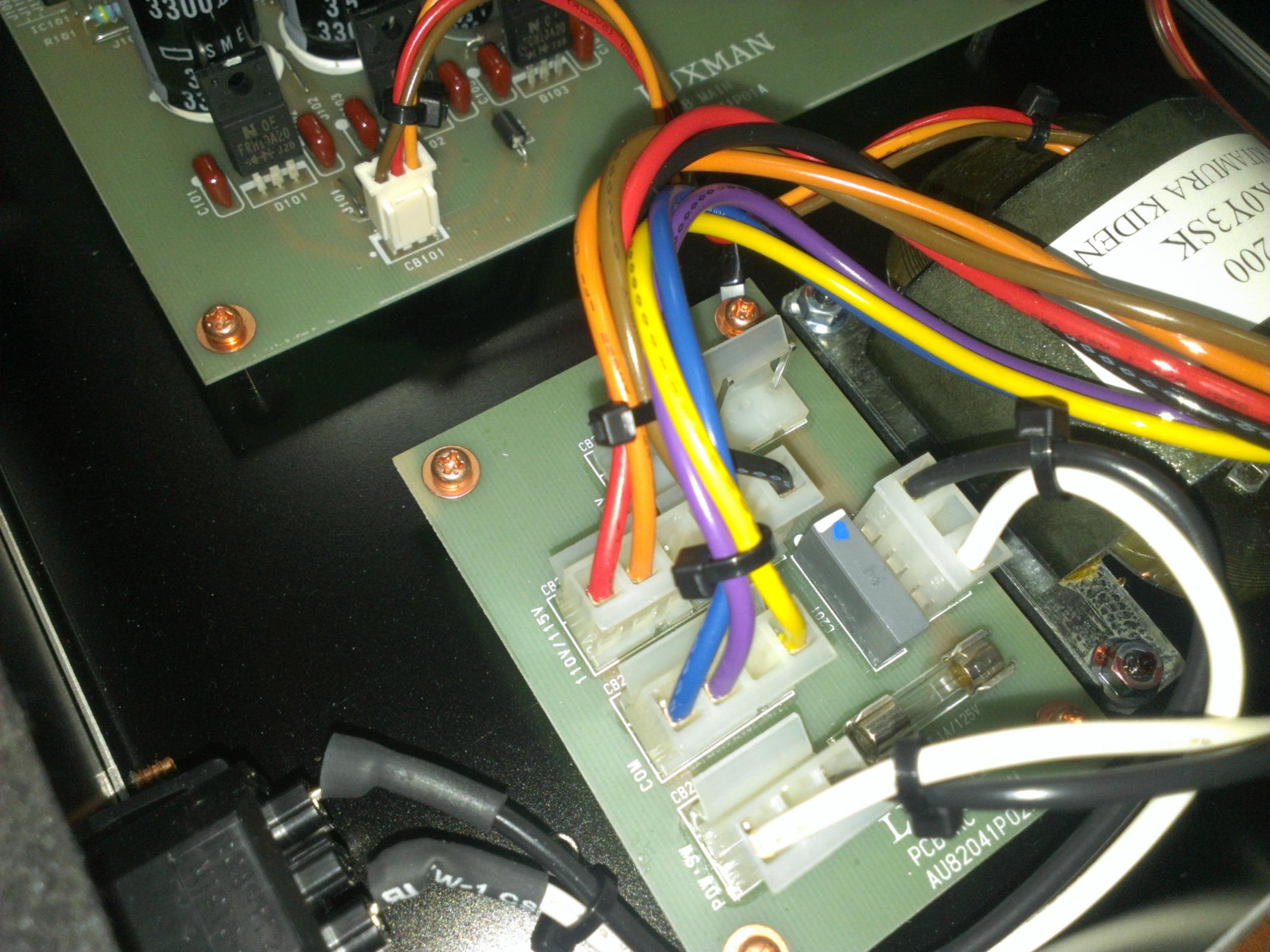

Вскрыл, провода стоят не так как у Sneeze на фото

Поменял местами коричневый и красный провод, но нашел на рисунках еще расхождение на другой колодке, сразу за той, которую нужно переставить, там на у меня крайние желтый и синий на фотках других фиолетовый и синий поменяны местами

Вторую колодку оставил без изменения, скорее всего она влияет на верхний вольтаж - 220-230-250 вольт, все играет!!! Паленым не пахнет)))
Sneeze, karnaser выражаю благодарность!!! Спасибо огромное!!!

@Бодхи, ну я как бы не стал настаивать, а то все таки мало ли чего :D
но так и должно было быть согласно моему опыту
