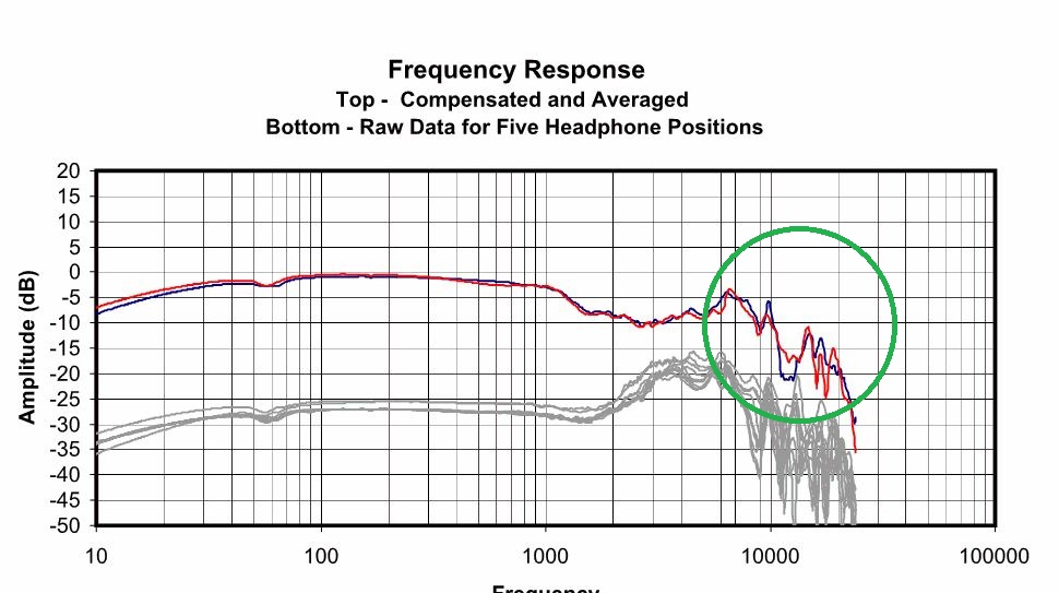

Вот разница по 800-м:
Ой ля-ля!!
Я думал, у 800-х разница существенно меньше! Разница на ВЧ весьма велика, не меньше, чем у моих лучших любимых 911-х! Правда в области баса у моих 911-х разброс еще значительно больше.
На графике - весьма неудачный экземпляр. В самой критичной части, на ВЧ - разброс кое-где до 6 дБ. Это дофига.
Мне тоже кажется, что бывают экземпляры и поровнее!
Больше похоже на косяк измерений, такой разброс не прошел бы контроль на производстве. Здесь больше похоже на правду - http://www.innerfidelity.com/images/SennheiserHD800.pdf Кстати, там на у Тиля появилась статья про измерения кабелей. Результат ожидаемый. :stopit:
Измерения на иннерфиделити чуть ли не хуже, чем у Романа, Посмортрите Вч-диапазон - тоже разбросы от 5 до 10 Дб местами.
После 10000 у него разброс больше 5-6 дБ абсолютно у любой пары наушников. Можно посмотреть LCD3, T1, K701 и др- везде одна и тажа история. После 10 кHz вообще на графики смотреть не стоит.
10 кHz и выше - самые критичные для "сцены". Это действительно большая редкость - найти наушники, у которых здесь минимальный разброс.
