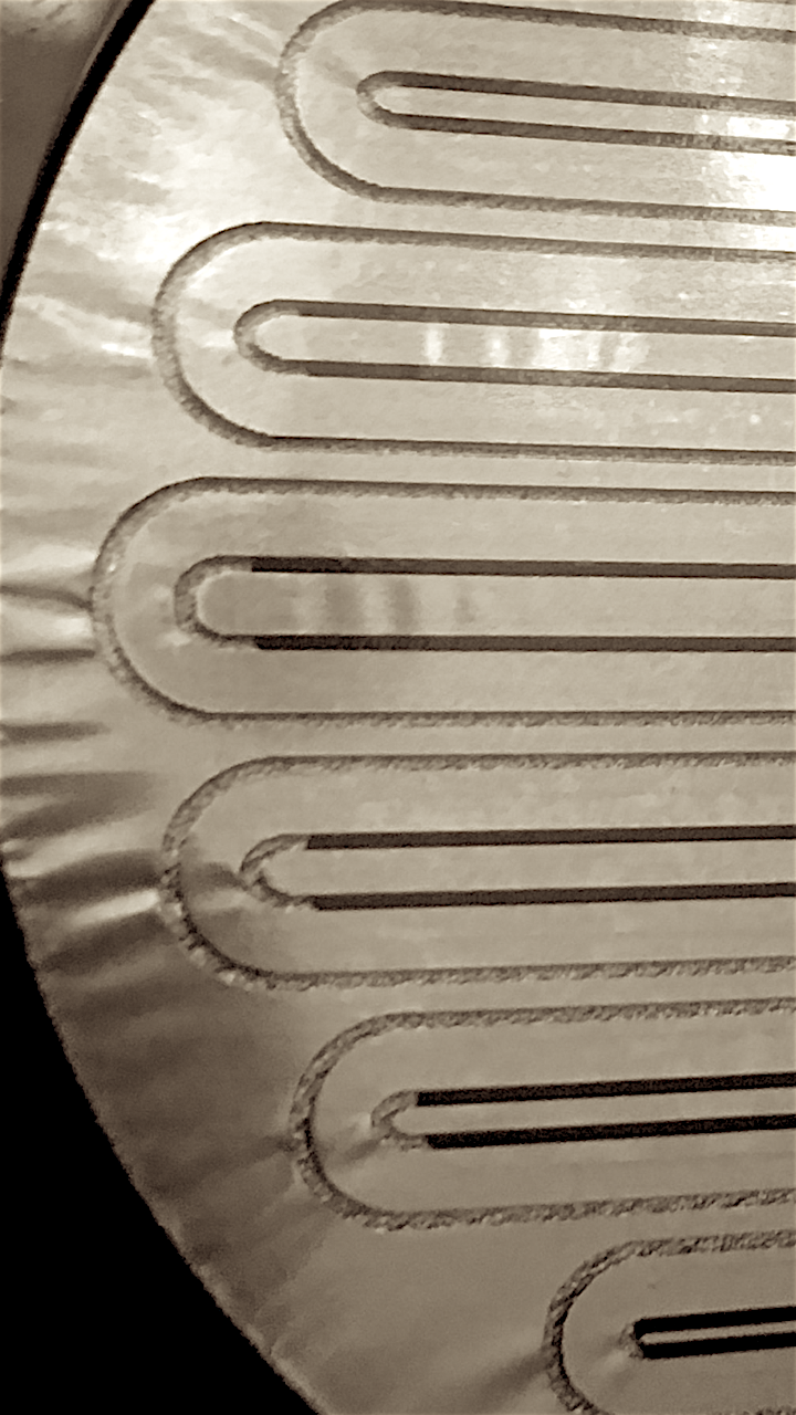

Для понимания моего холивара подкреплю его некоторыми фото.
На первом слева фото отчетливо видна линия которая почти ровная и проходит по мембране на фото вертикально.
В кружке обведено место в котором эта линия разрезала (повредила) почти всю токопроводящую дорожку.
Могу предположить, что этой мембране скоро конец в работе настанет и один наушник вообще перестанет работать.

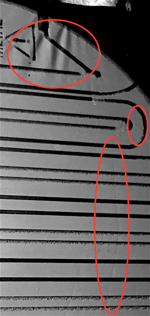

Важно отметить, что это именно производственный брак.
Сл. фото (три обводки) и комментарии далее.
На сл фото верхний круг, я выделил и показал, как перегрет лавсан недалеко от места пайки.
Знаю, что можно это дело паять без перегрева лавсана и подобного не будет происходить при сборке на производстве наушников.
Небольшой красный овал в середине, здесь я показал просто излом токопроводящей дорожки, она могла возникнуть только при установке мембраны, ее просто поломали, это нужно еще постараться сделать.
Нижний вертикальный овал показывает еще полоску- повреждение на самой мембране, кто и зачем так делает для меня странно.

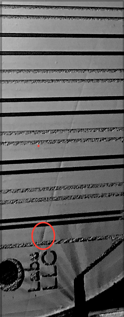

Сл фото.
просто показал какие волны в месте крепления, как и почему они есть пусть останется на совести производителя. От себя считаю так быть не должно.

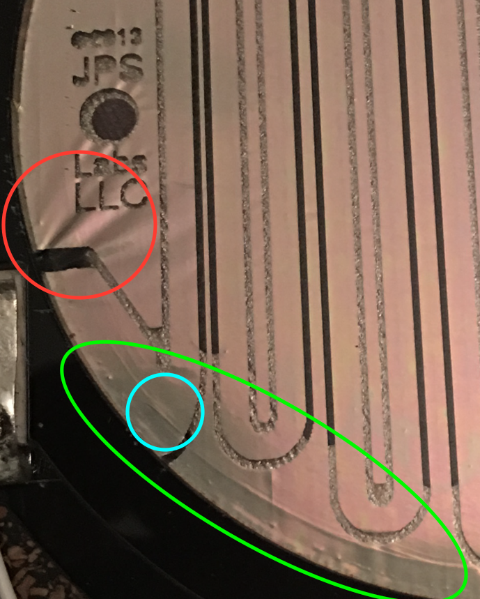

Сл фото очень интересное.
Красный круг как обычно перегрет лавсан - считаю это брак производителя и причем наглый.
Зеленый овал - это очень забавный брак, такое впечатление, что девушка-сборщик пальцами натягивала мембрану, пальцами ведя по кругу мембраны упираясь в основание и просто ногтем повредила металлический токопроводящий слой.
Или другая причина, но я не могу понять одного, как ОТК если он вообще есть у них, выпустил вот например этот наушник в продажу?
Голубым кругом я выделил, то место где уже есть физический разрыв токопроводящей дорожки и что страшно, что он будет расти, а это может привести к разрыву дорожки возле припаянной клемы, и наушник перестанет работать.
У меня была возможность увидеть такие же дефекты на трех наушниках, что ко мне попадали.
И куплены они у разных дилеров.
Именно по этому я и решил, что нужно писать Joe и бить тревогу.
Уверен, если сделать наушники как нужно, они годами будут работать без проблем.

Фото да. Не очень кравсивые. Но что делать? Возможно по каким-то причинам так получается. Не спецом же они так делают. Пока работает - это как в анекдоте - одно яичко выше другого - не аккуратненько.
Скажем - есть неаккуратность. Пока не объяснимая. Но и альтернативы нет тоже. Пока нет.
Летчиик. Вопрос конкретный и важный. Я возможно свои разберу. Но что-то мне подсказывает, что у меня так же.
Это так наклеено? Или от пайки? Или и то и то?
На новых мембрана тоньше. Так и явнее это может быть. Но ведь опять же. Играют сволочи как сто чертей)))
Но свопрос интересный с этими волнами.
