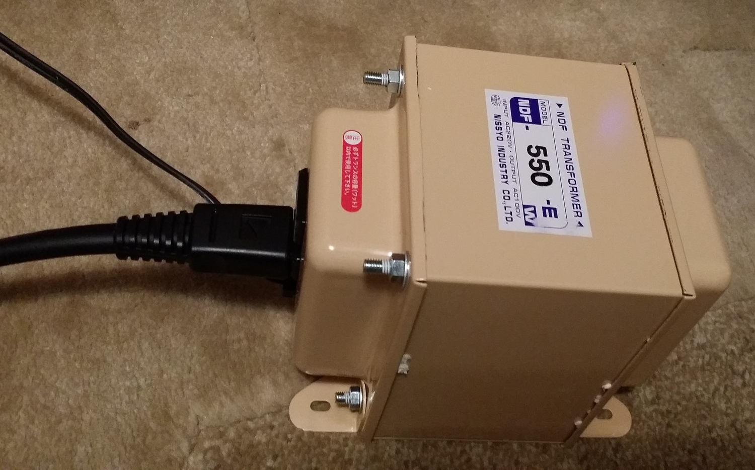

Я себе заказывал из Японии(с Амазона) Nissyo NDF-500ew(220в>100в).С доставкой обошлось в 6000р.
Изменено пользователем Aleddan
Я себе то же с Японии заказал.
Фото трансформатора и второе наклейка на нижней стороне
По качеству нареканий нет.
