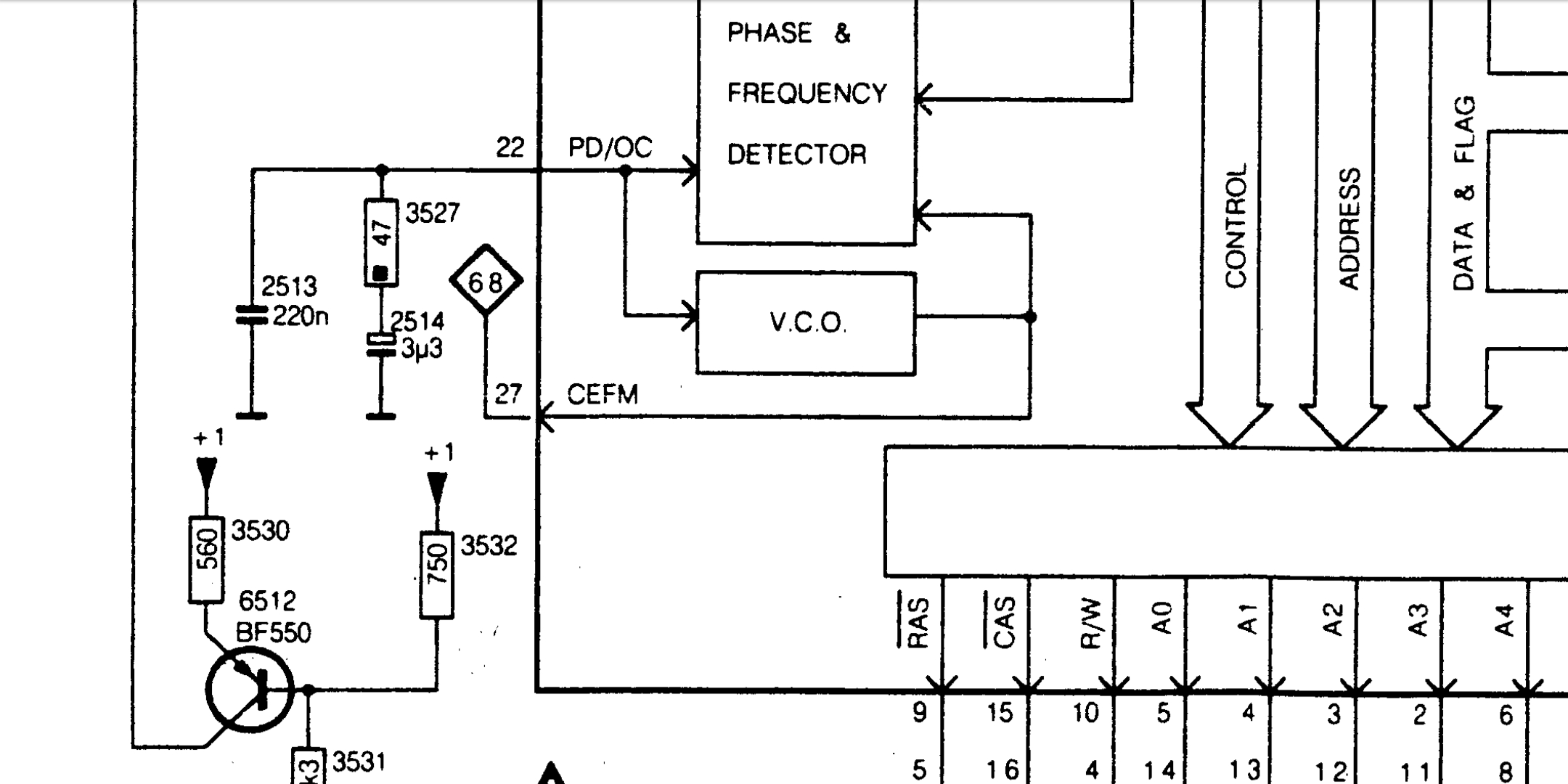

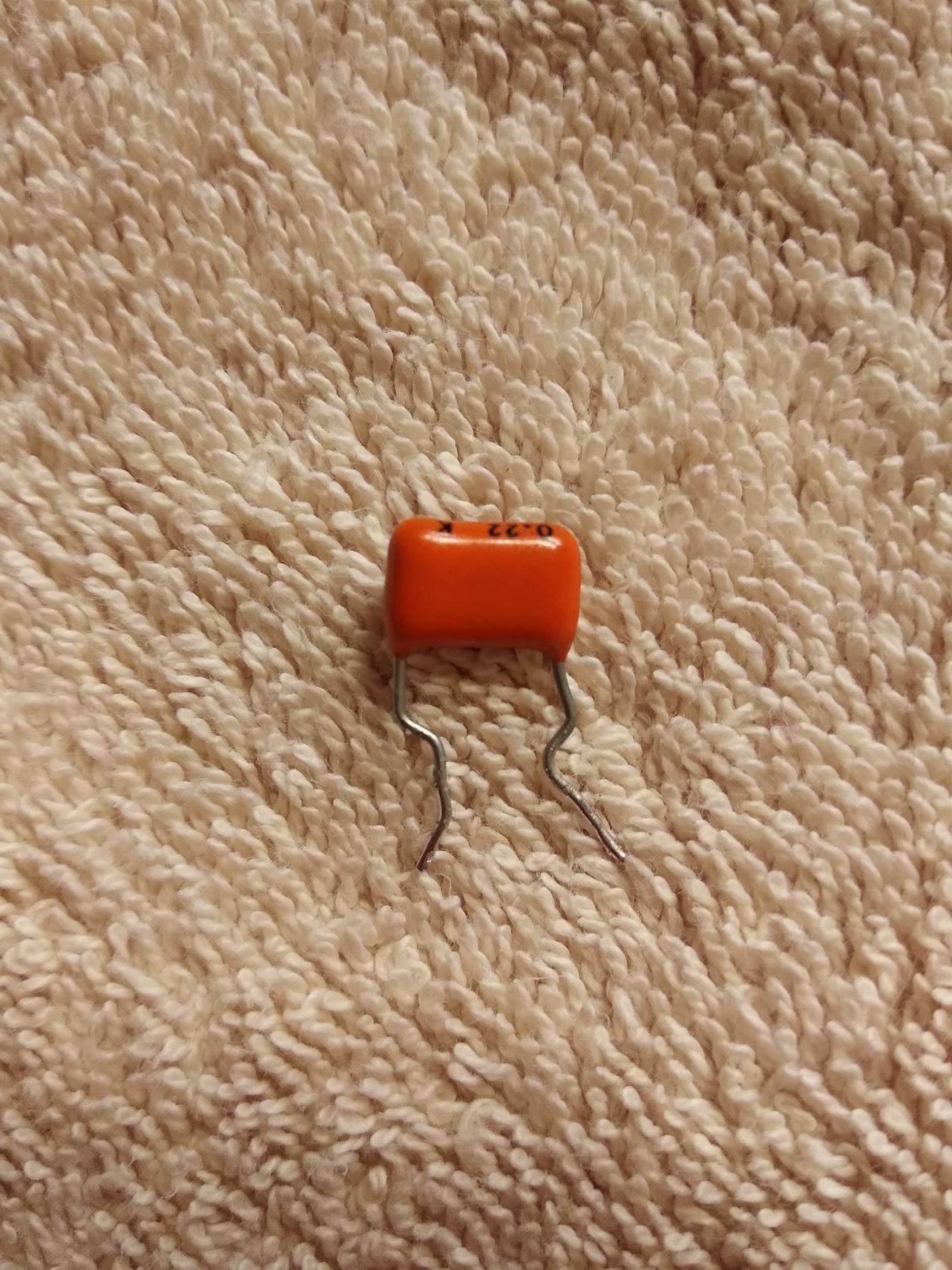

Сразу поменял один конденсатор на полипропилен Wima в обвязке все той же saa7210. Конденсатор на 0,22 мкФ, такой оранжевый. Ну и решил попробовать поставить его обратно. Такое дерьмо! Ярчит ужас, тембры искажает и тд. Как они его могли туда поставить? Зачем?
Вернул полипропилен, все супер, настолько звук лучше, что сложно описать. Вот здесь полипропилен более чем в тему!
Изменено пользователем Lukich
Подозреваю, что на момент выпуска этого проигрывателя, эти "оранжевые" были одними из лучших.
Ну и там, наверное, в принципе никто не занимался индивидуальным выслушиваниием конденсаторов в каждом каскаде.
Скорее всего так и есть.
Просто везде смд и какие-то другие пленочники. А именно в этом месте именно этот конденсатор. Очевидно, что они отнеслись к этому месту с особым вниманием. Но, похоже и правда ничего лучше не нашлось.
