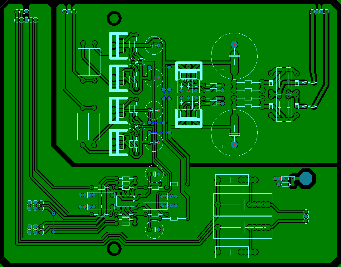

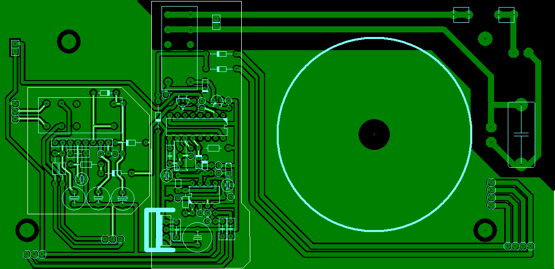

Покритикуйте плату. Это я под себя Лемана намалевал.
(на первой картинке защита на выходе, таймер выключения и тор)
Сам вижу слишком длинные дорожки (делалось под готовый корпус и расположение элементов на нем)
RC цепочку общего провода на землю от входных цепей лучше убрать - это первое, что лезет на первый план. Дорожки без верхнего экранирующего слоя всё же длинноваты, расположены рядом с выходным каскадом, хотя и разделен экран, но лучше подальше.
а почему рекомендуют при разводке земли соединение с корпусом делать поближе ко входу, а лучше на самом входном гнезде? ведь так, нет?
Так. Иначе, скорее всего, появится наводка в виде фона. Хотя это индивидуально. Надо проверять в конкретном корпусе и конкретной схеме.
Да, вероятно это правильнее. Лучше сделать 2 посадочных места под эту цепь. Экспериментально определить наилучшее подключение - ведь топология изменена, а макетирование, насколько можно понять, не планируется.
В оригинальном усилителе эта цепочка расположена ближе к источнику питания, возле выпрямителя. Потенциометр жестко привинчен к металлическому шасси, т.е. имеет с ним контакт.
верно, спасибо, учту
точно
это точно? на фотках я не понял что это так... В Ринеландере видно четко, но не факт, что есть соединение корпуса потенциометра с землей на плате...
Вероятно и тут придется поэксперементировать.
Вероятно. Иногда заземление ручки приводит к фону, иногда изоляция ручки избавляет от него. Угадать можно, но надо макет делать, тогда и выяснится. Экспериментально определить все же придется для простоты.
