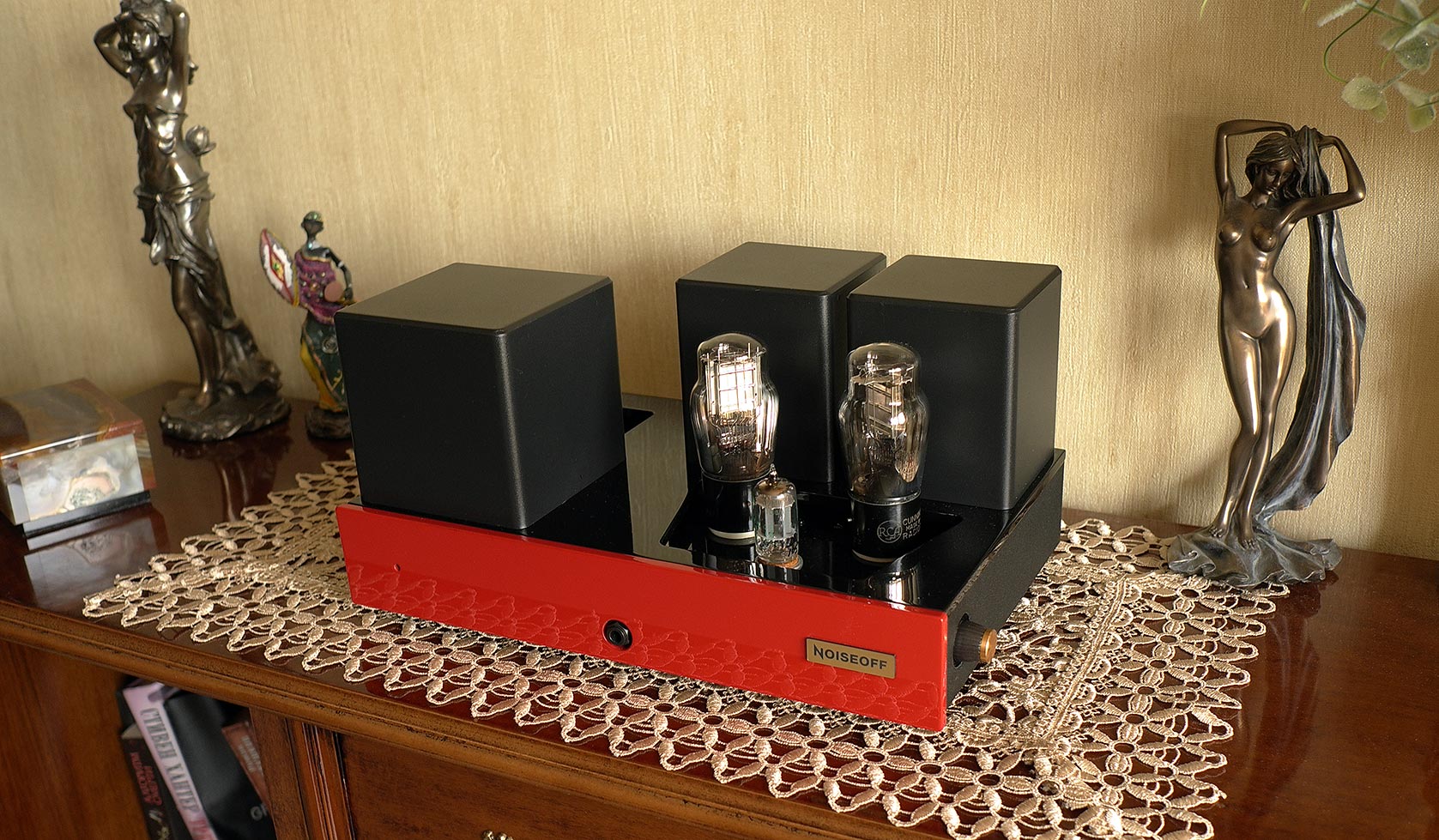

Так уж получается что усилитель для наушников от макета до воплощения проходит не торопливый путь в год,но в этот раз получилось чуть дольше, не было идеи да и схема не вырисовывалась.
Но оставшись без акустического тракта быстро мобилизовал силы и усилитель родился всего за 4 месяца.
Пока без ТТХ,две недели полёт нормальный,вечером взгляну на него языком цифр.

Красотищщща!
А зачем стока тумблеров?

Красота какая! :good:
Esoteric k-07 . Audio valve rkv mark-2 . audio valve impedanser . sennheiser hd-800 ( Alo audio reference-8) sennheiser hd-265 (leineer) . Stax sr-007 mk-2 усил. для электростатов (victorvvo) . atlas mavros .Stereovox Colibri-X.. Shunyata Research . Black mamba . Kubala-Sosna Emotion, Systems and Magic Slim3,
Серьезно выглядит.

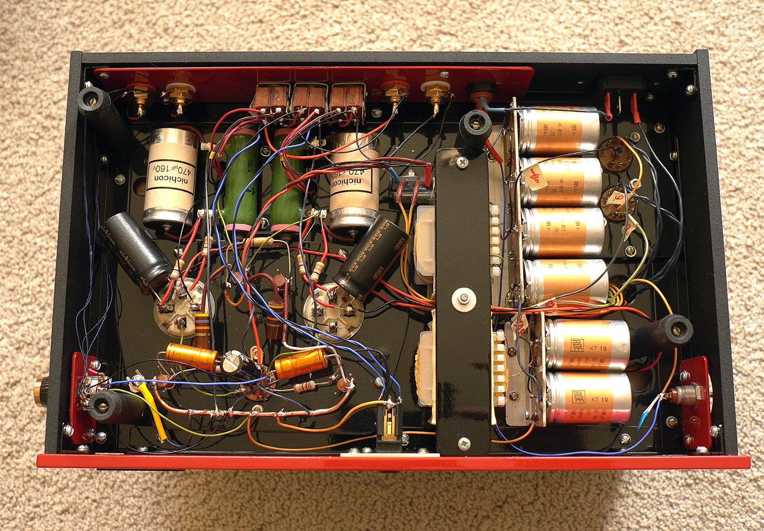

Глаз радуется! Достаточно большие радиусы гиба :good: , лакоткань :good: .
Серьезно выглядит.

Красотищщща!
Корпус плоский и галетника с надёжными контактами найти трудно а у этих сопротивление переходного контакта 5 микроом.В верхнем положении Градо,в нижнем наушники от 120 ом.
В верхнем положении выходное сопротивление усилителя 5.5 Ом, в нижнем 22.5 Ом.
Полоса в положении "Градо" при нагрузке 27 ом по минус один 12-53.000Гц и по -3дб 8-60.000Гц
Ку при нагрузке 27 ом 1.75.
Максимальная мощность при нагрузке 27 ом верхнее положение 0.34 Вт и при 240 Ом в нижнем положении 0.17Вт

А зачем "мобильность"? Или корпу уже такой был :)
Ну интересно же, в сумку кинул и на сравнение)))
А корпус рукотворный из серии А4.
-Transrotop Z3 - SME309 - Lyra Kleos - RIAA"Summ" - усилитель 6с4с PP - Grado SR225 & Audio Note E

Ну посмотрим.. приеду в Уфу, буду новый усилок делать. Уже трансы прикинул, железо М6 с отжигом наготове.. провод тоже. Попробую сделать с возможностью комутации.
На моей фотке,там где три микрика, как раз и есть перекоммутация с низкоомных на высокоомные,голову сломал пока сообразил как натыкать перемычек и правильно свести обмотки.
Когда будете делать отводы от транса сразу помечайте начало и конец и желательно провода по вторичкам иметь разного цвета.

Поздравляю!
Отличный усилитель!
Это 71а?
Какой драйвер применили?
Лофтин изначально в пректе был, или сравнивали варианты?
Как он в сранении на слух с одноламповым Вашим предыдущим?
Рецептом трансов не поделитесь?

1.Да это 71а,если бы не его мощность, был бы лучшим выходным прямонакалом на свете :yes:
входная ЕСС82 Baldwin прикипел я к этой фирме)))
2.Лофтин единственный вариант схемы где удачно соседствуют 310 вольт на входном каскаде и 160 на выходной лампе.
3.После того как его услышал решил что с наушниками завязывать рано и вот я снова в строю хедовцев)))
4.По трансу ни каких секретов, железо Е-84 12кв.см. 3130 первичка и 140 либо 280 вторичка(зависит от коммутации.
Секционирование 3:2
Первичка провод 0.2
Вторичка 0.44
Индуктивность 26гн.
