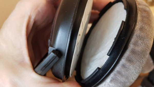

Всем здравствуйте и здоровья). Совершенно случайно купил 911 (ебей, перекуп, первый хозяин, я -2 тут). Купил за некую легендность и не более, и за 11500 что ли рублей, забыл уже. Прослушивание подвергло в жесткое уныние. Разобрал. Увидел 1) неправильную фазировку одного динамика (не завод, колхоз) Фазировку восстановил. 2) это уже хуже 1: динамики оказались разными. Точнее, они одинаковы, потому что Бееры вроде других не выпускали, 901 911 931 и аналогичные закрытые комплектовались одними и теми же. Разным оказалось демпфирование - в одном бумажка с обеих сторон рамки капсюля, в другом - с одной. Ясно, обломился провод на вводе, было что-то куплено и поставлено кое-как, провода припаяны от балды. Уверен, это не перекуп, а загранец.))). Загранца результат не порадовал, очевидно... Оказалось, беерцы делают динамики 931х в запчасти. Прислали. Осмотр показал другой цвет майлара, 3 контакта, но пупры вроде одинаковы))). Поставил пару с одинаковыми демпферами. Прослушивание: все ок, но какая неровная ачх и пики в нижнем вч(верхнем сч). Причем динамики имеют неровную ачх относительно друг друга. Ну, у ух тоже ачх не сильно ровная... оторвал лишнюю промокашку демпфера от динамика, получил 3 динамика в сборе, начал подбирать оптимум 2 из 3, и право-лево). Подобрал (один новый, один старый, то есть динамики реально одинаковые, что радует)
Задам тут вопрос - а у 911 как устроен демпфер на динамике? Бумага с 2х сторон или с одной? Вдруг кто знает......
Звук стал вполне на уровне, но пики очень раздражали. Решил демпфировать. Пару дней опытов (обычное бумажное полотенце). 1 слой между капсюлем и амбушюрами. И демпфирование сзади-сбоку динамика. Сначала передемпфировал, звук стал скучен. Потом нашел серединку (внезапно!!!). АЧХ выровнялось (а что, сами беерцы не смогли???). Результат такой: наушники уверенно переиграли Сенхи 580 (колготка-мод, перегретые, старые, это 580 сильно лучше новых 650). По памяти немного переиграли и 800 Сенхи (не S). Обалденное разрешение и СЦЕНА, впервые я слышу колоночную локализацию КИЗ в наушниках. (само собой, это только с очень хорошим конвертером-цапом-усилителем). Очень ровная ачх, тембры совершенно натуральные, колонки хай-энд на голове! Есть небольшой минус - звук чуть правильней и стерильней, чем надо. Хотя это не недостаток, возможно))). Надо сказать, что беерцы не сумели их правильно приготовить и их потенциал реально выше, чем по дефолту. Так что всяческие рекомендации!!! в настоящее время я слушаю только их и не вижу замены за вменяемый ценник.

Спасибо за информацию, это узнать практически невозможно, если не занимаешься вопросом. К сожалению, динамиков с двухсторонней бумагой уже не делают. Впрочем, это мне не так важно - повезло и у меня получилось задемпфировать их лучше, чем в исходном варианте. Я очень удивился звуку после последнего изменения демпфирования - как будто бриллиант нашел), там, где реально только стекляшки бывают)))

Вот такое демпфирование))). Динамики типа 931х, получается... Звук прекрасен до умопомрачения)

Отличаются только демпфированием (вокруг капсюля два слоя бумаги, снаружи и внутри в 911, в 931 - 1 слой). Сами капсюли одинаковые. Это точно, потому что у меня сейчас в наушниках один старый капсюль и один присланный. Два старых согласованы между собой хуже). Современный капсюль можно ставить на замену оборванному старому. Он легко вынимается из обоймы поворотом на небольшой угол.
Вчера получил убитые Баеры 901 (закрытый вариант). Один капсюль мертвый, второй норм, но самое интересное - демпфер на динамике там такой же, как в 911 (двухсторонняя бумага). Капсюль в запчасти (увы, к 911 они очень нужны), а обоймы динамиков были опробованы в своих наушниках, в которых стояли обоймы с односторонней бумагой. Замена показала, что ачх с двухсторонней бумагой хуже - возникает излишнее количество мидбаса, искажающего восприятие низких струнных и портящее всю ачх. Так что могу дать невредный совет владельцам: с внутренней стороны обоймы динамика бумагу есть смысл оторвать, звук станет лучше.

Советую воспользоваться добротой Лукича). Видимо, дело еще и в том, что этот односторонний демпфер у меня додемпфирован слоем бум. полотенца, которое работает скорее как звукопоглотитель, чем как демпфер - препятствие давлению. И с таким же слоем над динамиком он сильно изменяет ачх - убирает пик на средневысоких.
Но я честно пытался изобразить их них дефолтные 911. Звук стал хуже. Резче и ненатуральней. Если вы знаете какое-то секретное демпфирование именно для улучшения родного демпфера, то поделитесь, спасибо. Я вот поделился, это действительно большое улучшение. И за год мнение не поменялось, и ничего лучше не нашлось)

Вам совет))) попросите у Лукича демпферы с односторонней бумагой и сделайте с ними то, что сделал я. На фото выше на этой странице. Возможно, понравится)
Попробовал сегодня все варианты демпфирования 911. На сложном материале (2 фпк Рахманинова). Нет, дефолтный вариант не лучший точно. Проблема и в пиках, и в недостаточной локализации (мутное звучание оркестровых групп, невозможность точной локализации звука отдельных инструментов). Мой мод предпочтительнее, и намного. Мнение Лукича я ценю, конечно, но истина дороже. Надо отрывать бумагу с одной стороны или найти демпферы с односторонней бумагой. И задемпфировать как на моем фото
