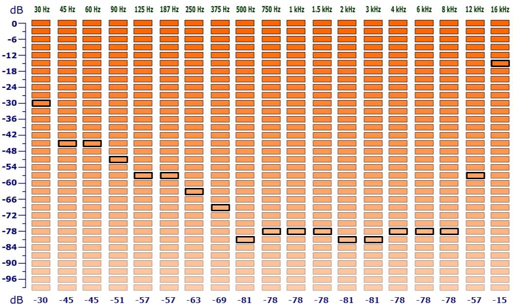

@LabAT,
А мы случайно не общались ли с вами на плеере ру по поводу погрешности измерений микрофонов и неправомерности заявленных параметров наушников Alessandro Music Series One?
Уж сильно манера общения похожа.
Изменено пользователем snorry

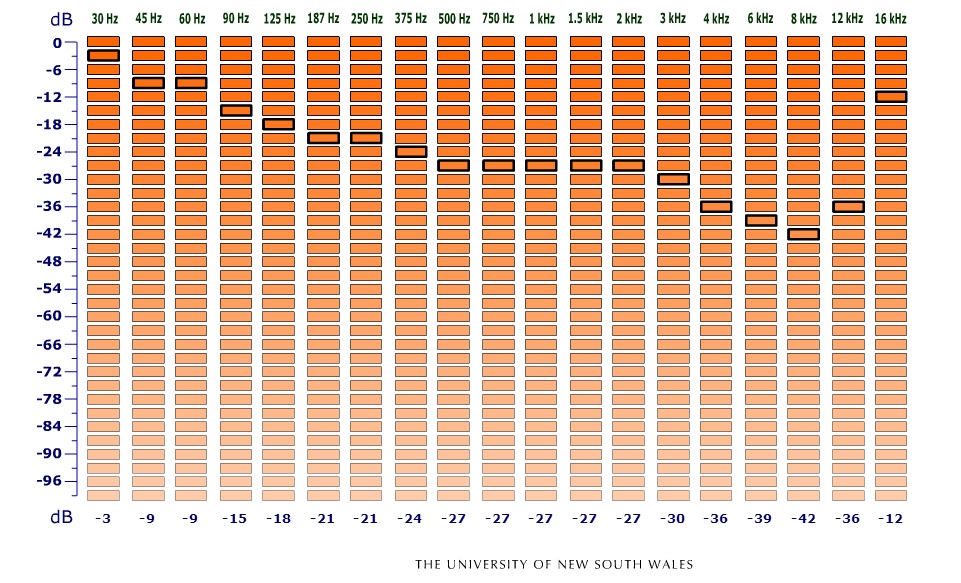

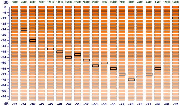

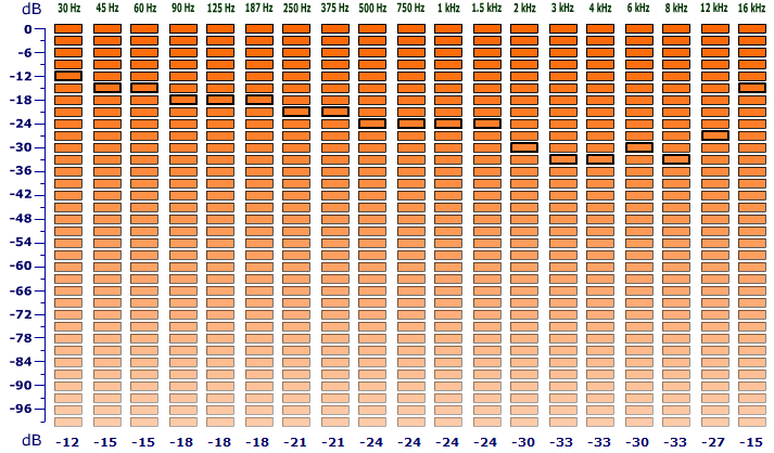

PС - DAC U8 AK4399+XMOS U8 - Axelvox 242 (Superlux hd668b)

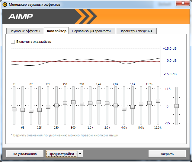

Попробывал, полезно для
  • увидеть как изменится своя АЧХ после покупки нового железа/ушей
  • элементарно настроить звук, придав линейность своей АЧХ
Померял встроенную ЗК(Realtek ALC892) + старенькие наушники Sony =
2015 06 12 025940
вижу недостаток НЧ, к которым со временем привыкаешь, точнее тотальный провал в НЧ (для наглядности картинку лучше мысленно переварачивать вверх тормашками)
Меняю настройки эквалайзера,
чтобы добиться условной линейности своей слуховой АЧХ.
НЧ полностью не вытянулись, вывод...покупать новые уши + ЗК :)
Всё таки не зря умные люди придумали эквалайзер.
В первую очередь исправлять огрехи АЧХ железа + возможно свою кривую АЧХ, ведь у каждого своё звуковосприятие.
и в последнюю придавать звуку желаемую окраску.
Изменено пользователем mib1

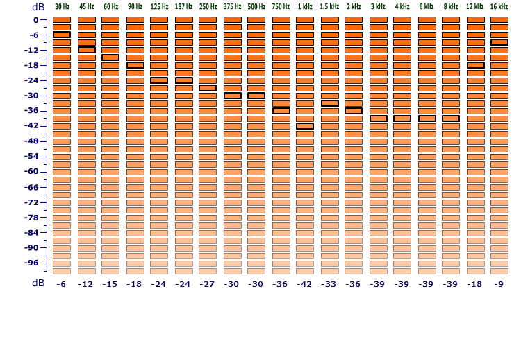

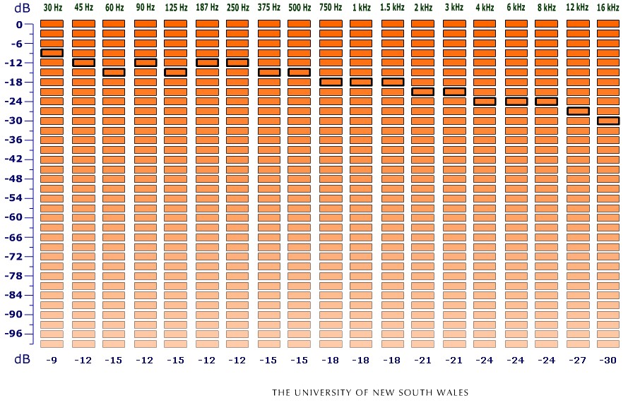

Старость усиливается. Старой картинки не сохранилось, но помню, что было иначе.
Изменено пользователем Nibelung
Да ладно! не всё так мрачно :D

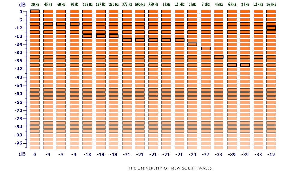

Одинаково и не может быть, если только не в абсолютно" не тронутом" тракте делать "сопоставление". Даже простая перестановка компонентов уже поменяет тональный баланс за счет перераспределения вибраций, что ж говорить о замене любого звена в системе, ведь любой компонент или кабель или даже разъём вносит свои искажения, которые нами воспринимаются тем или иным образом, формируя тональный баланс системы(т.е. весь комплекс искажений, имеющийся в системе), а здесь просто этот комплекс искажений всех видов (и нелинейных в том числе) компенсируется исключительно линейными(собственноАЧХ), хотя и эти эквалайзеры тоже вносят свои искажения. Так что это вообще ни о чем не говорит :pardon:
@pollar,
Как раз вот этому тесту практически безразлично, что там в тракте. Синус умеет воспроизводить любой компонент.
А вот выслушивать субъективные пики и провалы в АЧХ на конкретных наушниках - вполне.
@Nibelung, а что за наушники безбасовые такие? 800 что ли?

Прогнал тест, наушники К612. Только вот не пойму какие выводы можно сделать по этому тесту :)
Получается, что если тут например спад на вч, то в реале там горб, т.к. приходится уменьшать громкость?
DT990pro, К612
Realtek ALC 892 -> Выход на передние наушники + Sony MDR 1A
На самом деле странно получается. АЧХ сонек с задранными басами, а мой идеальный эквалайзер ну почти противоположный ей. А в данном тесте без эквалайзера получается что даже задранных соньковских басов мне не хватает? Если мне их пришлось ещё на 12 Дб задрать...
Не понимаю...
