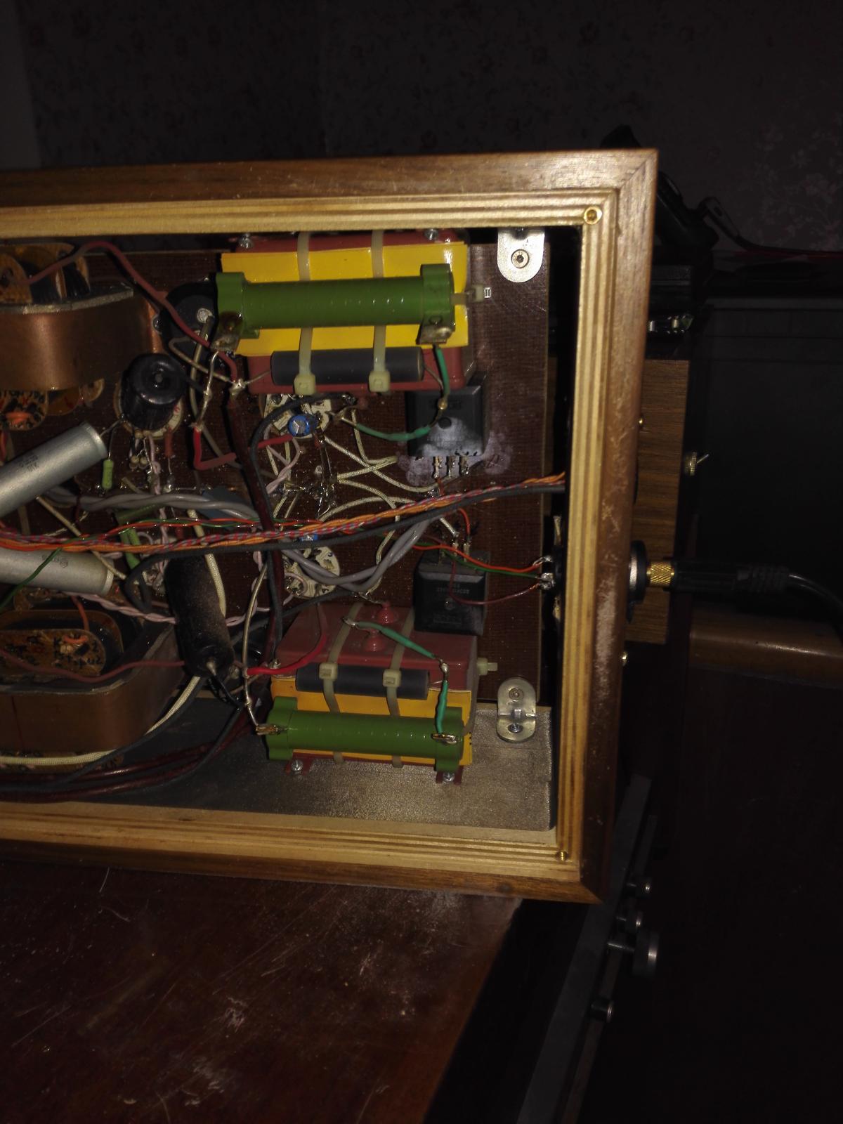

Все-таки настал момент профилактики моего усилителя.
И какое счастье, что Ноблы у меня стоят сдвоенные. Перепаял шуршащий на верхнюю секцию. Вообще не шуршит.
Второй решил пока не трогать. Интересно, я думал, что у потенциометров чисто механический износ, но видимо и искрообразование.
Нужен мудрый совет, как отремонтировать разъем стереомама 6.3. Здесь новый надо заказывать, пока не знаю где. Нарушается контакт
при шевелении за джек. Провод проверил, Джек-нойтрик, исключено. Проверил. На беринджере с неразболтанным разъемом проблем нет.

Жень дай мне свой адрес. Я тебе пришлю новый разъем ноутрик.
Дима, он не доедет. Я в Измаиле, Одесской области. Но спасибо огромное, в любом случае ;)
Попрошу одноклассника заказать, он запчасти для телефонов заказывает.
Дима, оно?

Посылочка доехала в целости и сохранности, спасибо Диме Demograf еще раз!

Пока нет, в субботу буду ставить, дрель должна приехать ;)
А что там ставить ;)? 3 раза ткнуть паяльником, больше дырку рассверливать и отверстия под винты сверлить
Изменено пользователем Nibelung
Приделал, правда рука с дрелью на латуни дрогнула и криво сделал дырки. Придется позже искать другую пластинку.
Мое эстетическое чувство не сильно пострадало ;) Но Дима-бы мне ласты оторвал, еще раз ему огромное спасибо!
Там же можно видеть как культурно я припаял вторую секцию у Ноблов ;) Смывки нет. Надо будет купить.
Заодно-ампутировал и второй выход на наушники, он тоже болтался.
Интересно, а есть специальные сверла по латуни?
Для сверления/рассверливания в тонких металлических пластинах нужно специальное сверло, типа такого.
С обычными сверлами отверстие практически всегда "уедет".
Спасибо, поищу в местных интернет магазинах, на Рынке, где все есть, таких изысков не найти.

Да просто начинайте сверление с того, что в нужном месте после разметки нужно сначала накернить, а потом, начиная с малого диаметра , хоть от 1 мм, и увеличивая на пару мм. дойти до нужного диаметра. И никуда отверстие не уедет.
Это условие будет работать только тогда когда сверла имеют идеальную заточку и пластина зафиксирована по отношению к сверлу как например на сверлильном станке.
Накернить, потом сверлом по стеклу-плитке (в виде стрелки) начать сверлить неспеша и после засверла уже брать обычное сверло.
