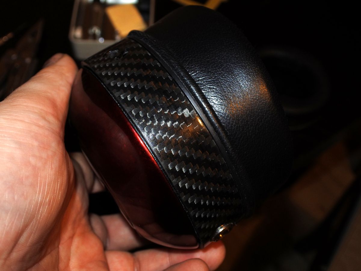

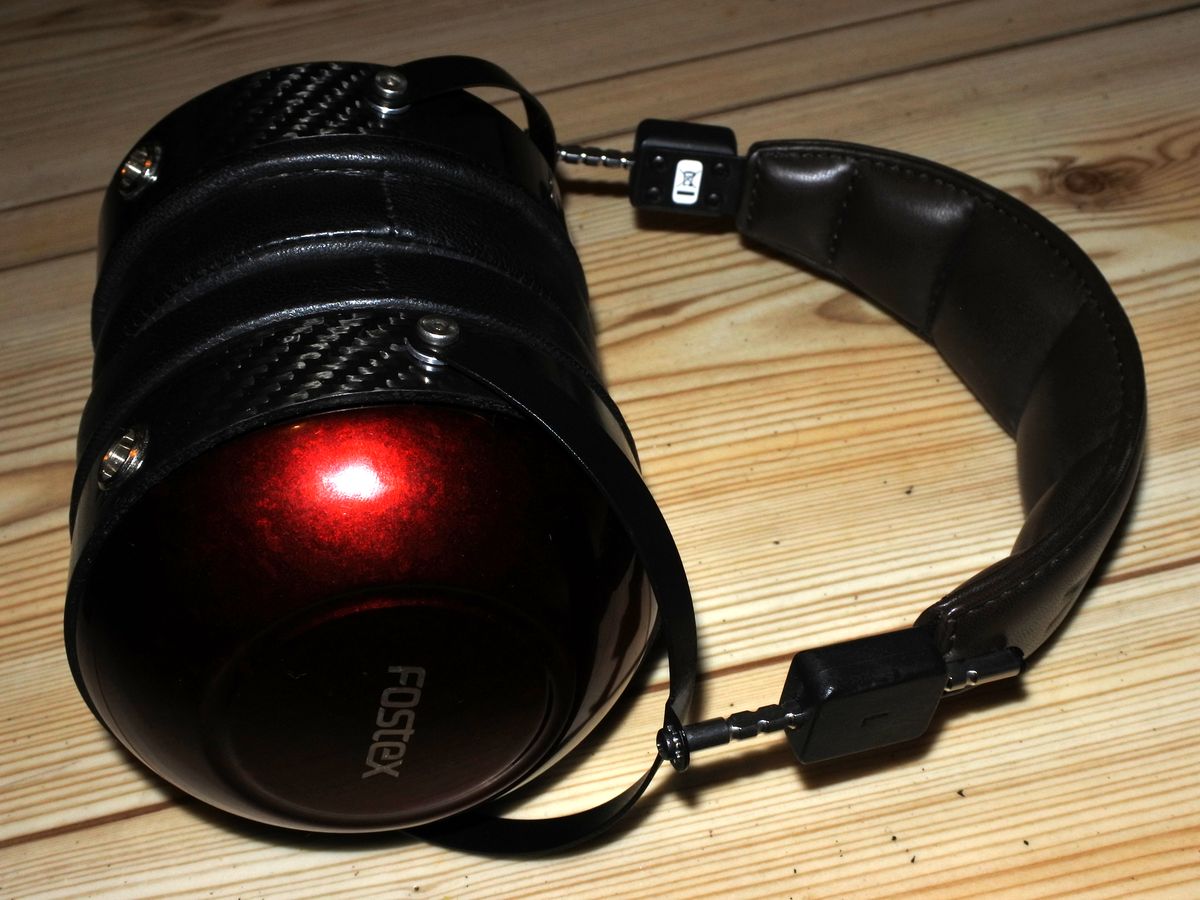

Вроде нигде не писал про один любопытный проект.
ТЗ выглядело примерно так.
Дано:
- купленные отдельно динамики от 900-х;
- родные чашки от 900-х;
- оголовье от аудезов;
- амбушюры от абиссов с магнитиками внутри;
Надо:
Всё это дело совместить в виде наушников, с корпусами кабинетов из карбона, под съемные кабели на miniXLR 3pin (совместимые с абиссами), с байонетами под магниты абисовских амбшур, звучание с характерными признаками 900-х, но разумеется не полная копия, с учетом того, что наушники делаются с совершенно иными кабинетами и амбушюрами. Поскольку такая постановка задачи показалась мне любопытной, то я на это дело согласился. Хотя прекрасно понимаю, что некий элемент "бредовости" во всем этом присутствует)))
Некоторые фото итогового варианта:
post-7150-0-28210100-1558250706_thumb.jpgpost-7150-0-12548700-1558250718_thumb.jpgpost-7150-0-77244900-1558250725_thumb.jpg
Правда, повторить не возьмусь, пожалуй...
  • Нравится 8
Синтепон служит для доводки камеры до необходимого объема. Каждый кусочек расчитан до микрон.
Либо вы троллите просто, либо не вполне в теме. Довелось разбирать с десяток 900-х. Синтепона там совершенно случайное количество. Он там бывает разной толщины и формы, разной степени крупности волокон. И влияние его наличия или отстутсвия на конечный результат практически не улавливается ни на слух, ни по измерениям. Значительно сильнее влияет, например, степень затянутости винтиков крепления чашки. Ну и разумеется сами чашки. они бывают с несколько разными размерами как самих камер, так и прорезей. Также встречаются чашки с заметной деформацией древесины из-за чего бывает неплотное прилегание и довольно случайный результат.
Первое, что нужно сделать, сняв чашки - это сравнить их между собой. Убедиться в одинаковости. Посмотреть, что с плоскостью прилегания (положив на плоский стол или приложив друг к другу). Сравнить размеры прорезей. При необходимости привести в надлежащий вид. И т.д. Либо изготовить другие чашки.
  • Спасибо 1
Ого, однако какие глубокие корпуса, амбушюры по сравнению с оригиналом!!! Интересно, что в итоге по звуку вышло
С кабелем от jps мне очень понравились, про уровень комфорта посадки и камеры для ушей вообще не говорю

@Мелкий Пэ, можно убрать или оставить, влияние на что-либо исчезающе мало.
В данной конструкции я оставил, так как звук это не портит.
@Urez,
с карбоновым оголовьем вообще в тему эти кабинеты))) Этакий цельный образ получился.
Изменено пользователем snorry
@Urez,
На это и рассчитывал, последнее у меня такое осталось, как раз не зря, спасибо!;)
