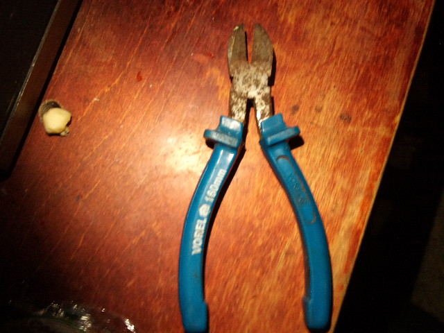

Чем вы отрезали эту железную сетку?Она там по идее приклеена растворителем смягчить клей и вынуть не получится?
Здравствуйте.Прошу совета приобрёл Sony mdr cd3000 в низкочастотном регистре присутствует треск,разобрал вижу поролон заводской весь рыхлый в рассыпчатом,и в клейком состоянии с железа убрал,а вот крошки с диафрагмы как убрать?Заранее благодарю.
Информация всё таки хороше дело- :good: . Некоторим удалось на хеаде превратить сд3000 в R10 :secret: . Но для этого придётся идти на риск- ;) . Но сами знаете кто не рискует тот.......))) Я всё дражал дражал , и взял себя в руки и сказал--с Богом :old: и вперёд и не шагу назат, и пусть тут не все одобрят мой поступак, для меня важно звук, а не предрасутки- :yes: . И так главное отличия спрятано в капсуле , но что удивило что когда снял зад у 3000 , уже звук стал лучше, а что было когда капсуль прочистил!!!!! :loveshower: . Звук полностью поменялся, а когда убрал еще с переди эту железную решотку то ----ну это надо услышать!!!! :stopit: --- это уже не R10, а нечто из ---другого мира( нету не яркости на СЧ, ни звонкости, а всё это превращается в очень глубокий бас и нижнюю середину) . А еще же кабель предстоит поменять!!! Пока и не хочу думать что будет в конце , но ето точно будет некий представитель вилезчий из чёрной дыри- :D .
Я щас не дома и пишу с роботы. Даже не пробуйте всю эту решотку убрать. Сломаете мембрану она там очень тонкая. Буду дома и сделаю фото инструмента с которим я снимал эту решотку и в личку пошлю фото. Может и у вас дома токой имеется.
Пробуйте снять вот этим. Проблему решите , но как обратно решотку приклеите я не знаю. Я как вы заметили слушаю без этой решотки. И еще ----делайти всё на свой страх и риск , там один не верний шаг и мембранне конец.
Я для интереса спросил чем вы вырезали решетку,сам этого делать не собираюсь.Я все
таки умудрился достать мусор с помощью заточенных тонко спичек,намотанных тонким слоем ватой затем увлажнял вату спиртом и маленькими прикосновениями доставал эти пылинки.
