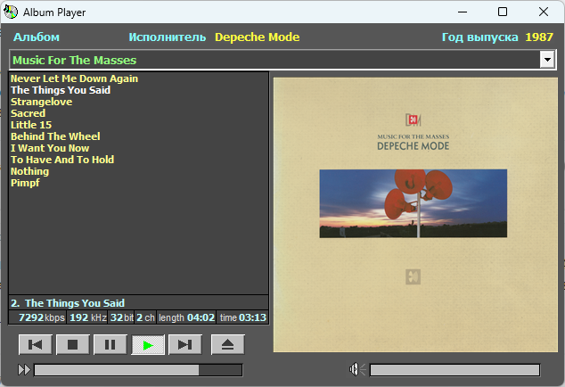

Добрый день. У меня вопрос. Открываю в APlayer'е 32-битные записи. Звуковая поддерживает только 24 бита (аудиоинтерфейс SSL2+). Но APlayer их спокойно воспроизводит в 32 битах без перекодирования в 24.
Что происходит не так, на чем это отражается и в чем тут подвох?
Изменено пользователем daniilphotos
Доступ ко всем аппаратным ресурсам, включая звуковые, опосредован драйверами. Для вывода из плеера принципиально не то, сколько битов воспроизводит ЦАП, а только то, сколько битов принимает драйвер. И соотношения того и другого могут быть разными. В ASIO разрядность передаваемого драйверу звуковой карты потока данных жёстко фиксирована и чаще всего это 32 бита.
То есть, если ЦАП имеет характеристики 24-192, то драйвер передает на него 24, даже если в настройках воспроизведения указано 32?
И в реале все-таки звучит-то 24 или 32?
Или драйвер передает 32, а внутри ЦАП'а происходит конвертация в 24?
И есть ли смысл в файлах с битностью 32 в таком случае?
В реале лучшие ЦАПы отрабатывают до 21-22 битов, а 32 бита - это фактически всегда дополненный нулевым байтом транспортный формат, который упрощает компьютерную обработку своей кратностью машинному слову. Но информационного содержания в целочисленных 32 битах нет.
А float32 - это формат, который и драйверу не передаётся, а всегда предварительно преобразуется в целочисленный формат ещё в плеере.

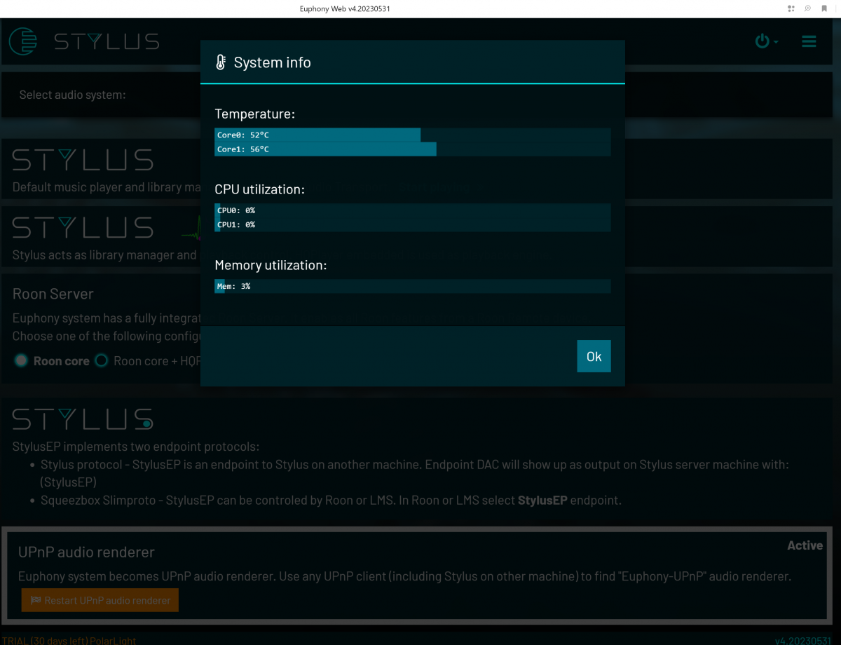

Баловства ради создал флешку с Euphony OS и копаясь в настройках обнаружил, что мой компьютер нормально передаёт телеметрию в её Web-интерфейс.
Хотя в Yoctoap отображение температуры процессора не работает.
С уважением, Юрий
