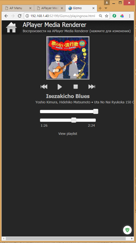

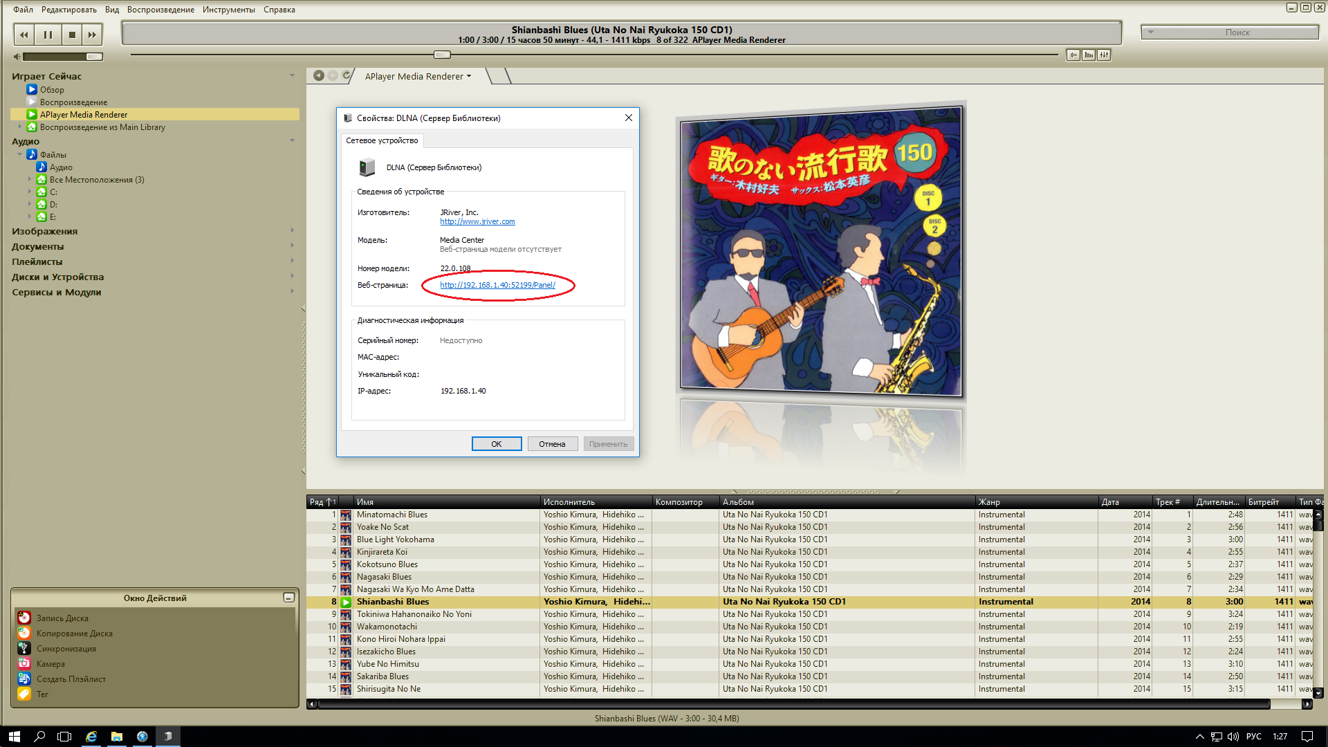

Здравствуйте, коллеги. Возможно кого-то заинтересует.
Запустив через RDP на выделенном компьютере JRiver в качестве сервера для APrenderer, случайно узнал, что по порту 52199 "живёт" Сервер библиотеки JRiver:
Где 192.168.1.40 это IP адрес компьютера с JRiver в моей домашней сети. Из любопытства ввёл в браузере на управляющем компьютере строку с найденным адресом 192.168.1.40:52199/Panel/ и попал в Web-интерфейс JRiver. В отличие от самой программы панель минималистична и в ней отсутствует привычное дерево дисков, но в остальном всё работает. Можно выбирать, запускать и управлять. В т.ч. и из ранее созданных в JRiver плейлистов.

Насколько я знаю, JRiver не управляется сторонними контрольными точками и для управления им приходится либо ставить второй экземпляр на управляющий компьютер либо, как делаю я, по RDP заходить на сервер и управлять JRiver там. Выявленный Web-интерфейс позволяет избежать этих хлопот и управлять процессом по сети просто из браузера.
