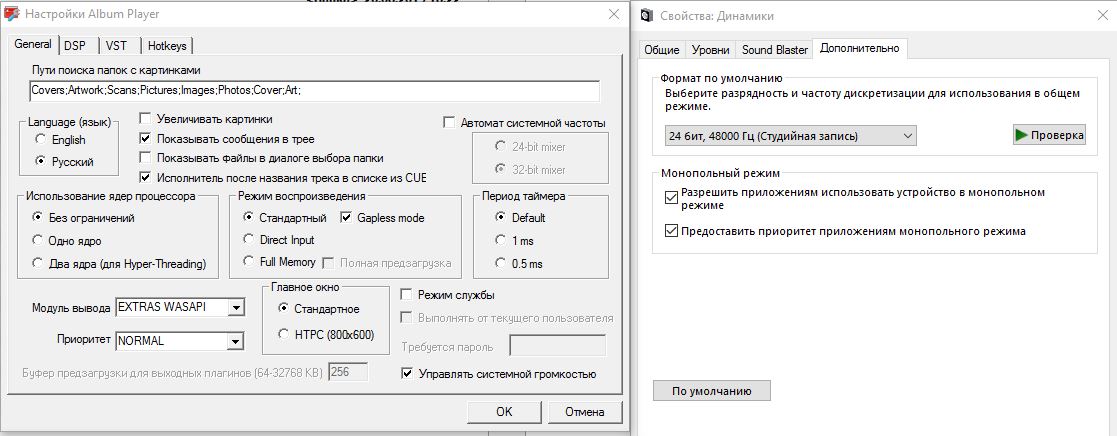

IgorA
WASAPI заработал.Нужно было в настройках звуковухи поставить галки,которые разрешают монопольный режим.
Галки в wasapi_x64_config можно ставить,можно не ставить,работает в любых положениях.
В ap2config_x64 поставил галку "управлять системной громкостью",без нее регулировка не работает,ресемплинг не включал.
Возможно кому то пригодится.Спасибо за помощь. :thank:

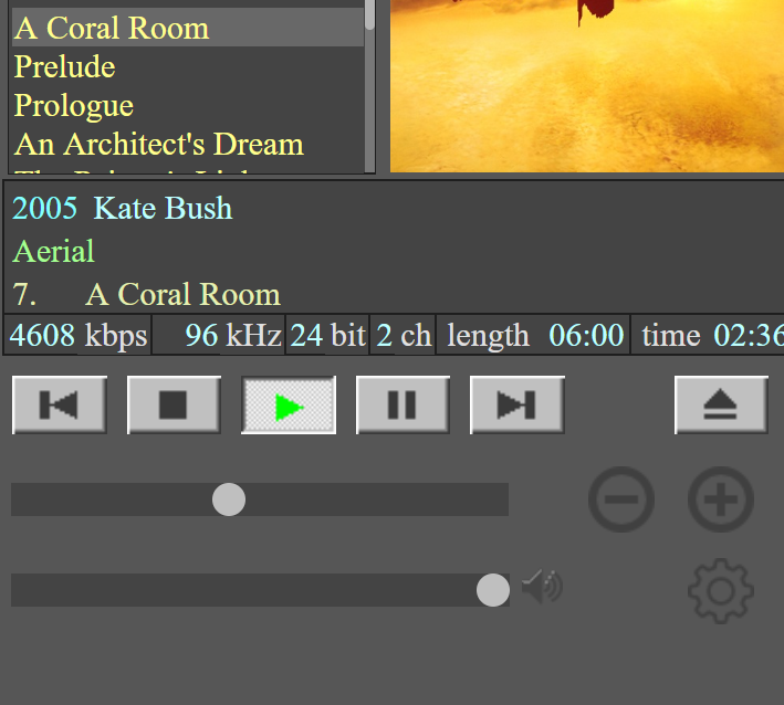

Системный GUI реализован на базе нового менеджера графического интерфейса для Linux - Weston, без громоздкой классической подсистемы XWindow-Xorg. Интерфейс плеера в GUI отображается на базе ультраминималистичного веб-браузера Xombrero.
После запуска графической среды слева вверху на рабочем столе доступны три кнопки для запуска терминала, меню и плеера.

Игорь, спасибо!
Ох как запела малинка под Yoctoap!
Казалось бы лучше некуда, ан нет, есть куда!))
Слушаю и не узнаЮ давно привычные композиции, разборчивость возросла на порядок (сравниваю с piCoreAP RT).
