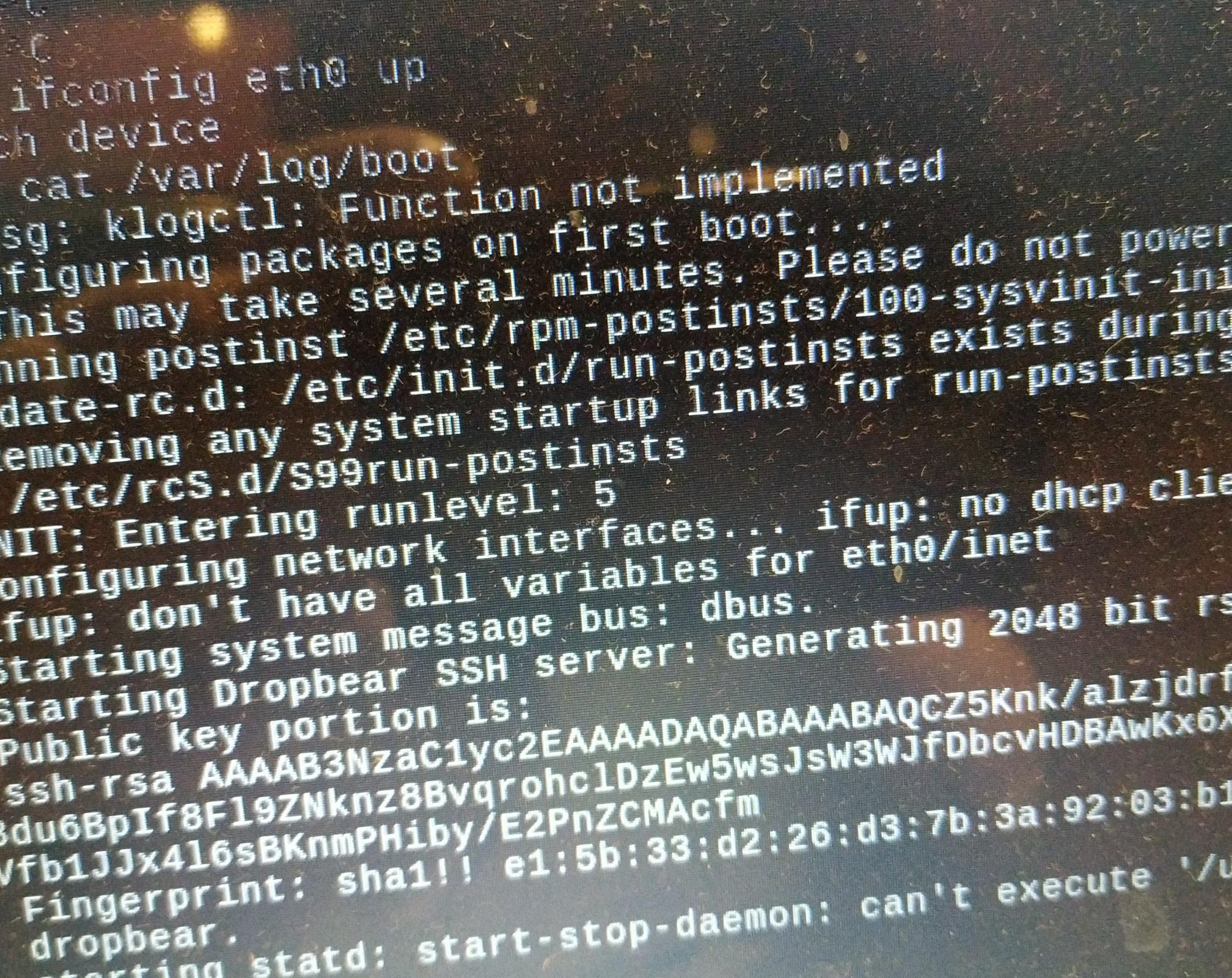

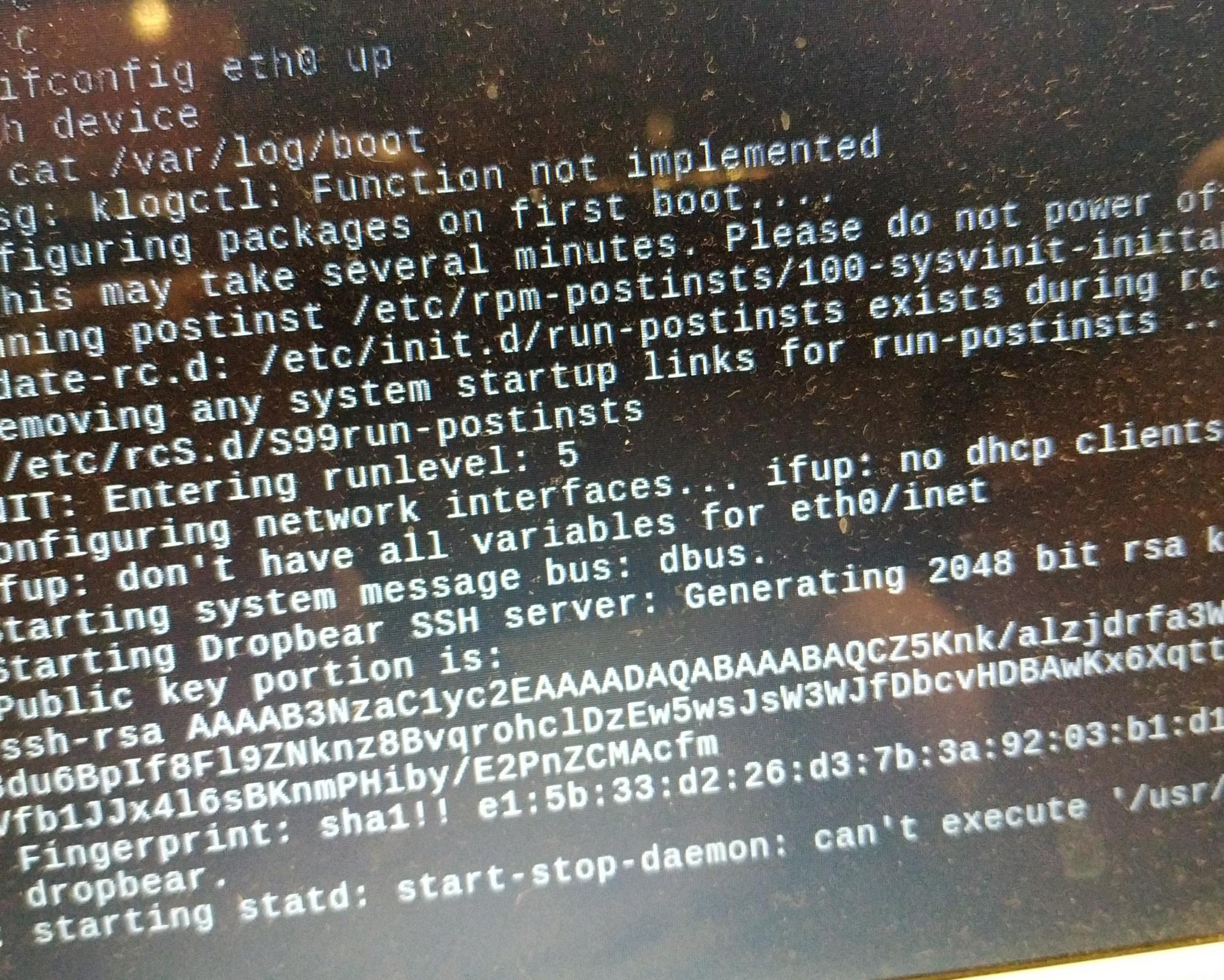

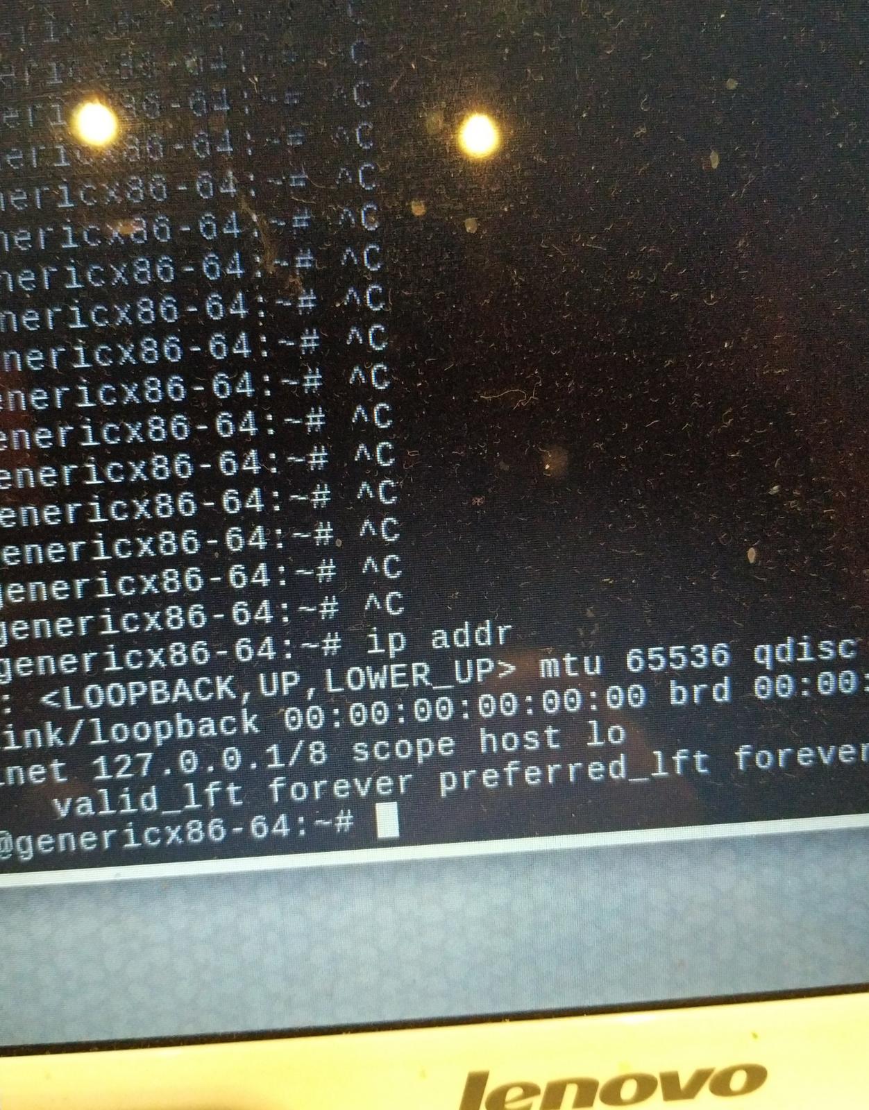

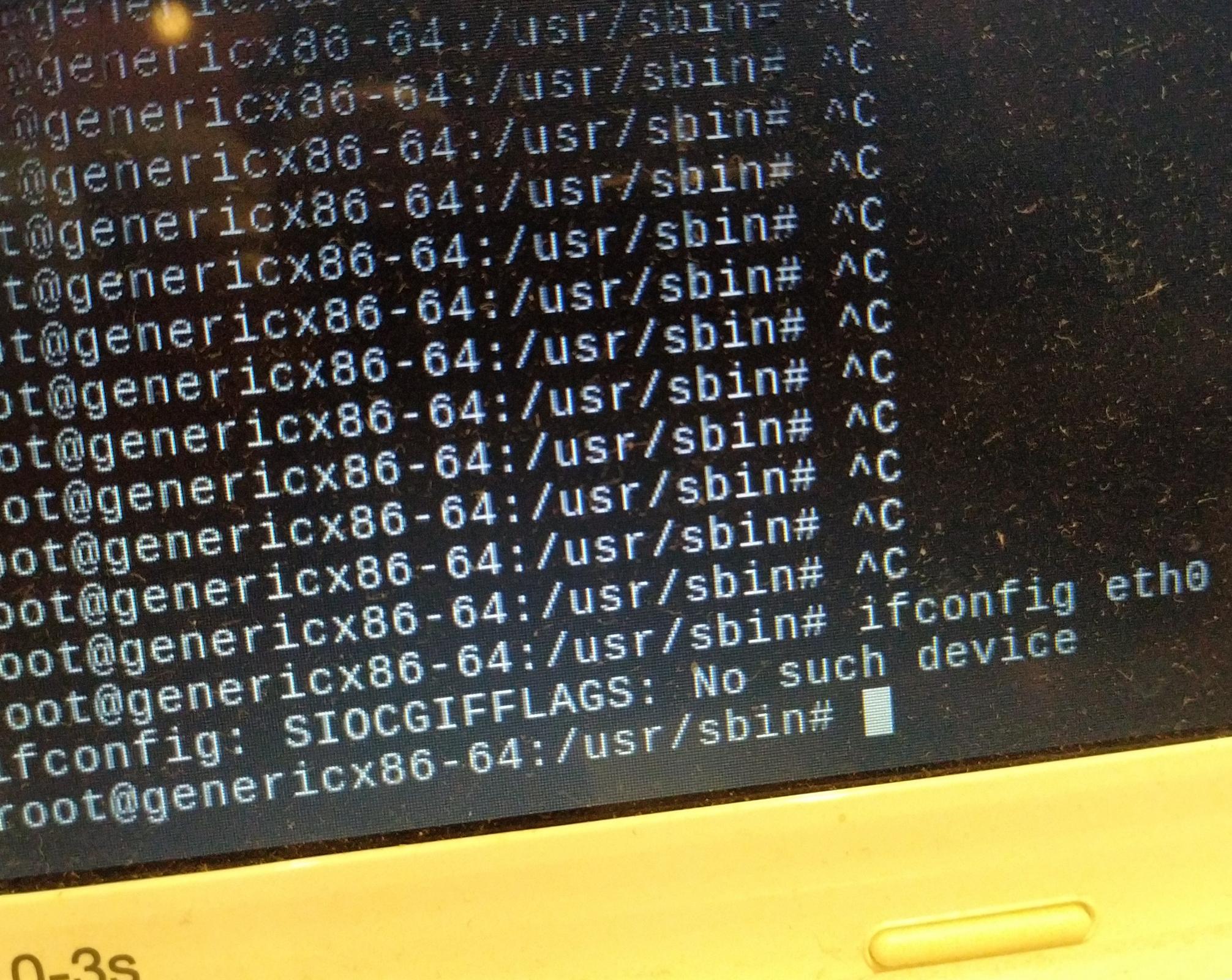

Слушаю музыку на стареньком нетбуке. В TinyAP все хорошо. Попробовал Yoctoap - сеть не работает. Видимо, нет драйверов для моей сетевой карты. Система не находит устройства eth0.
Только lo интерфейс виден. Пробовал менять адреса в конфиге, статический адрес делать - все без толку.

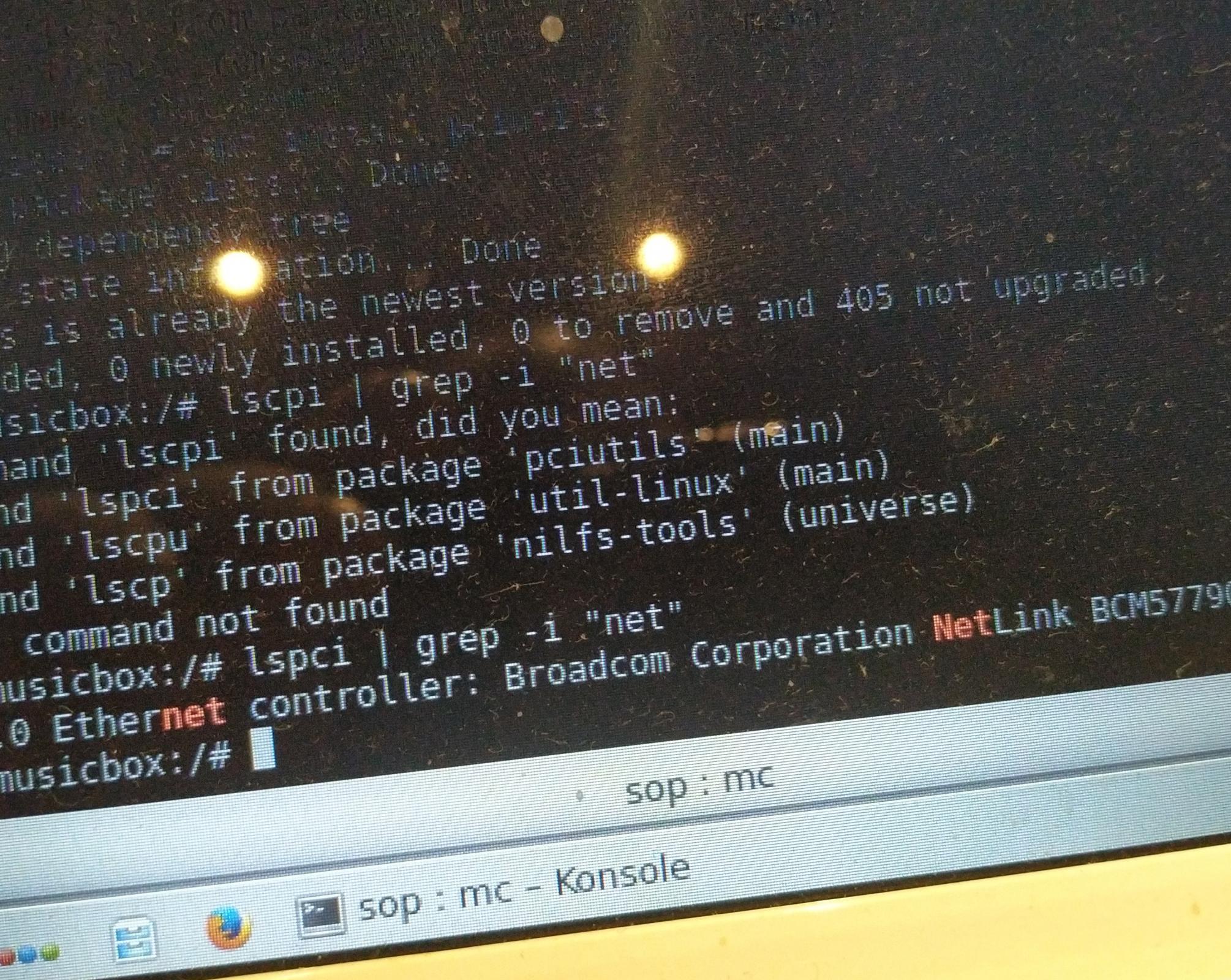

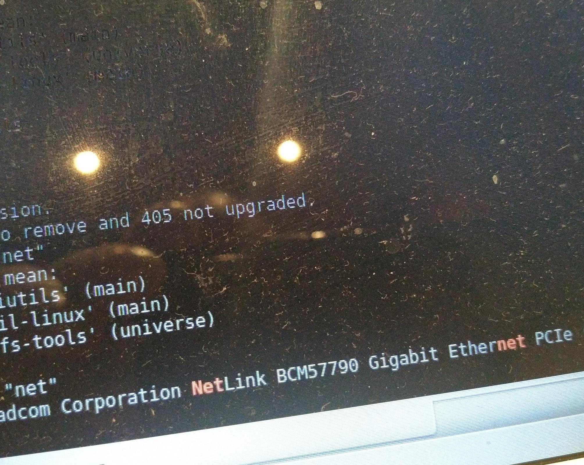

Модель сетевухи подсмотрел в другой ОС, приложил.
Скажите, что-то можно самому сделать с этим?
Спасибо.
@Dr.Gradus, система не видит сетевую карту. Поддержка карт Broadcom в конфигурации ядра включена, но, может быть, ещё чего-то не хватает.
В тех системах, где карта видна, можно посмотреть, есть ли в системе файл /proc/config.gz, и если есть - прислать мне.
@Dr.Gradus, от TinyAP у меня есть конфигурация ядра. Я посмотрю, есть ли там какие-то отличия, которые могут влиять на видимость сетевых адаптеров.

@Dr.Gradus, попробуйте версию Yoctoap-06. Там, вроде бы, набор сетевых драйверов синхронизирован в целом с TinyAP. Может быть, это поможет:

Спасибо огромное! Отлично - заработало. Звук пока очень нравится. Объема и послезвучий точно больше стало, пока в наушниках слушаю, завтра постараюсь успеть погонять на АС.
