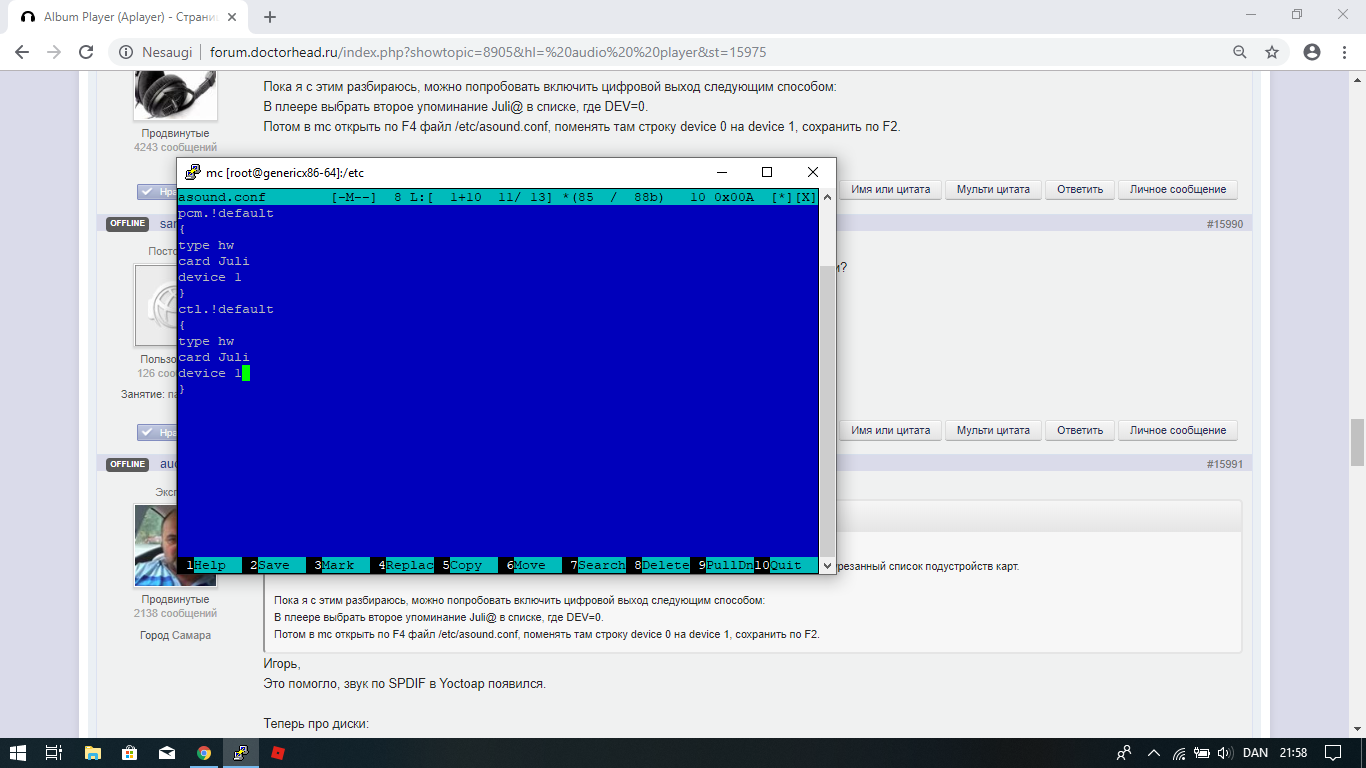

По поводу цифрового выхода Juli@ и Yoctoap.
Похоже, что новая ALSA иначе выдаёт описание устройств приложениям и по этой причине плеер формирует урезанный список подустройств карт.
Пока я с этим разбираюсь, можно попробовать включить цифровой выход следующим способом:
В плеере выбрать второе упоминание Juli@ в списке, где DEV=0.
Потом в mc открыть по F4 файл /etc/asound.conf, поменять там строку device 0 на device 1, сохранить по F2.
Игорь,
Это помогло, звук по SPDIF в Yoctoap появился.

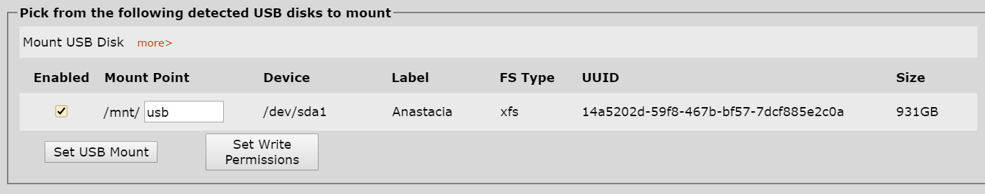

Игорь, здравствуйте. Хотел попробовать, что за зверь такой-XFS. Сборка piCoreAP, raspberry. В LMS piCore, вроде всё есть, а в проводнике AP как-бы и нет. Что могу сделать? В yoctoap для raspberry будет поддержка xfs?
Изменено пользователем alviktor
@alviktor
В piCore поддержка XFS не включена в ядре. Там нет возможности использовать эту файловую систему.
Yoctoap поддерживает XFS и версия для Raspberry тоже должна.
