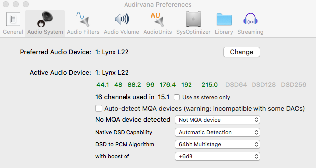

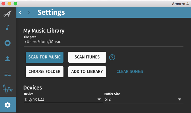

Вот только с драйверами, для звуковых устройств под Linux пока проблема (у меня Lynx L22, на macOS есть драйвер ASIO и звуковое устройство отлично работает).

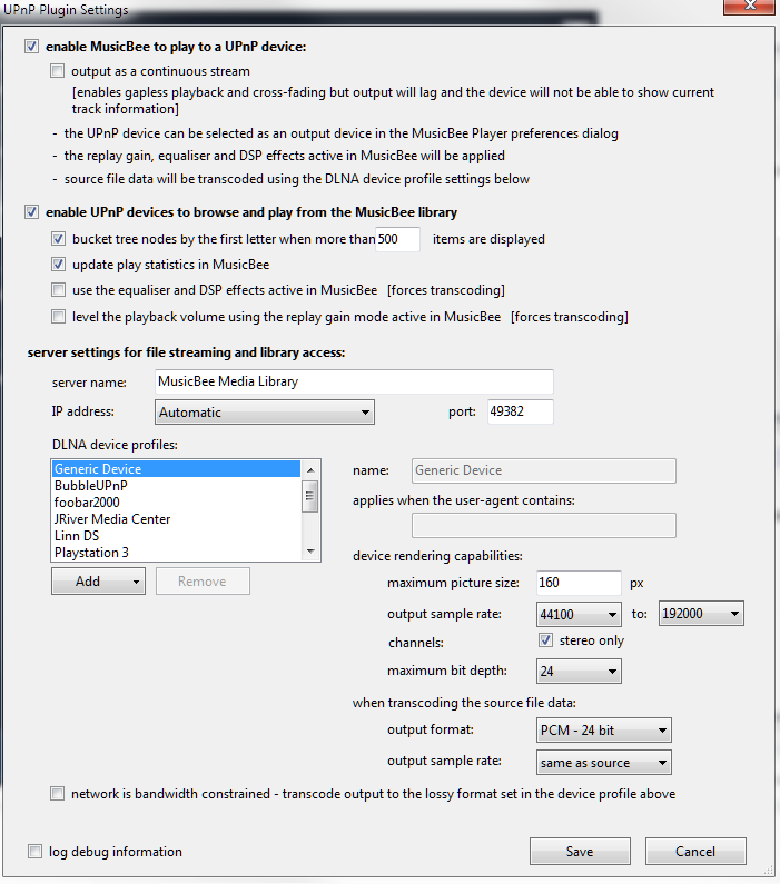

Игорь, здравствуйте.
Что может быть не так, где искать? Не могу запустить Album Player через MusicBee. Все делал и настроил, как Вы писали выше (текстовый файл в самом плеере, касательно MusicBee) Запускаю рендерер Album Player, запускаю MusicBee, воспроизвести... - выдает ошибку... - "...error: BASS_OK" По отдельности, каждый плеер играет без проблем.
@main user, если все сделать точно по инструкции, то обычно работает. Только для работы only WAV режима в Mini версии через MusicBee было обновление от 26 марта. Если используется более старая mini версия, надо обновиться.
Профиль DLNA какой выбран? У меня с такими настройками все работает.
Здравствуйте, все получилось. Все верно, профиль DLNA такой же. Заиграл через модуль вывода EXTRAS WAVEOUT. До этого был EXTRAS WASAPI. Через него не хотел играть. Версия плеера AP2110_x64.
Изменено пользователем main user
