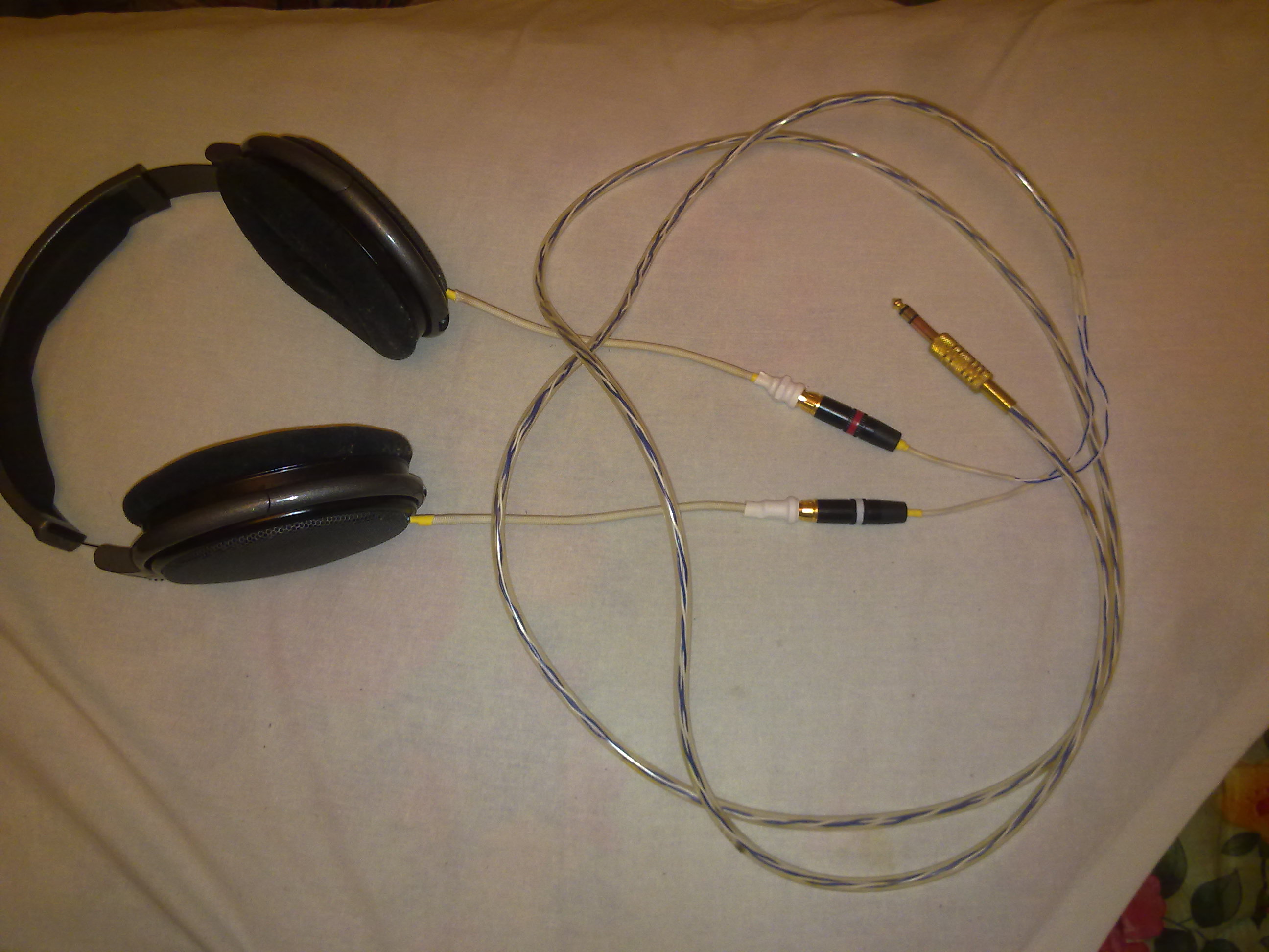

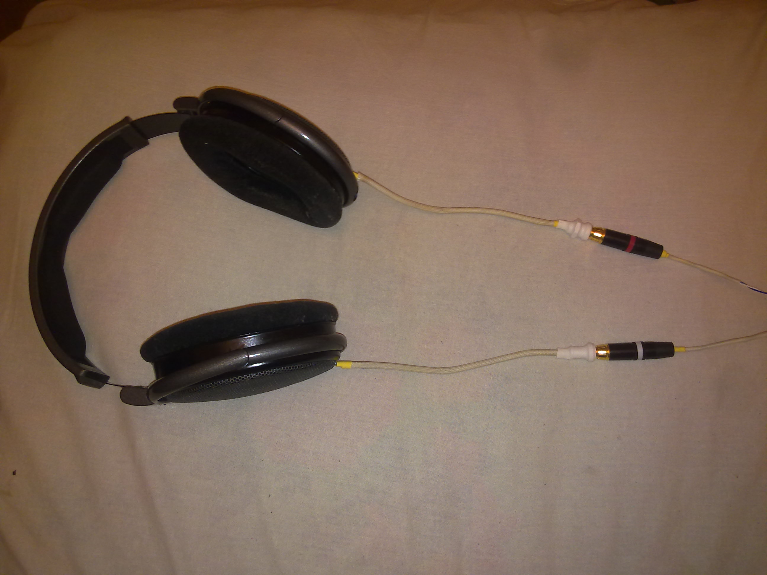

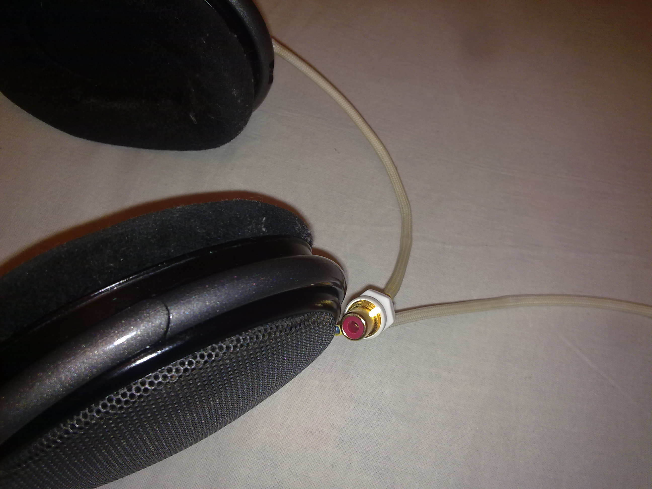

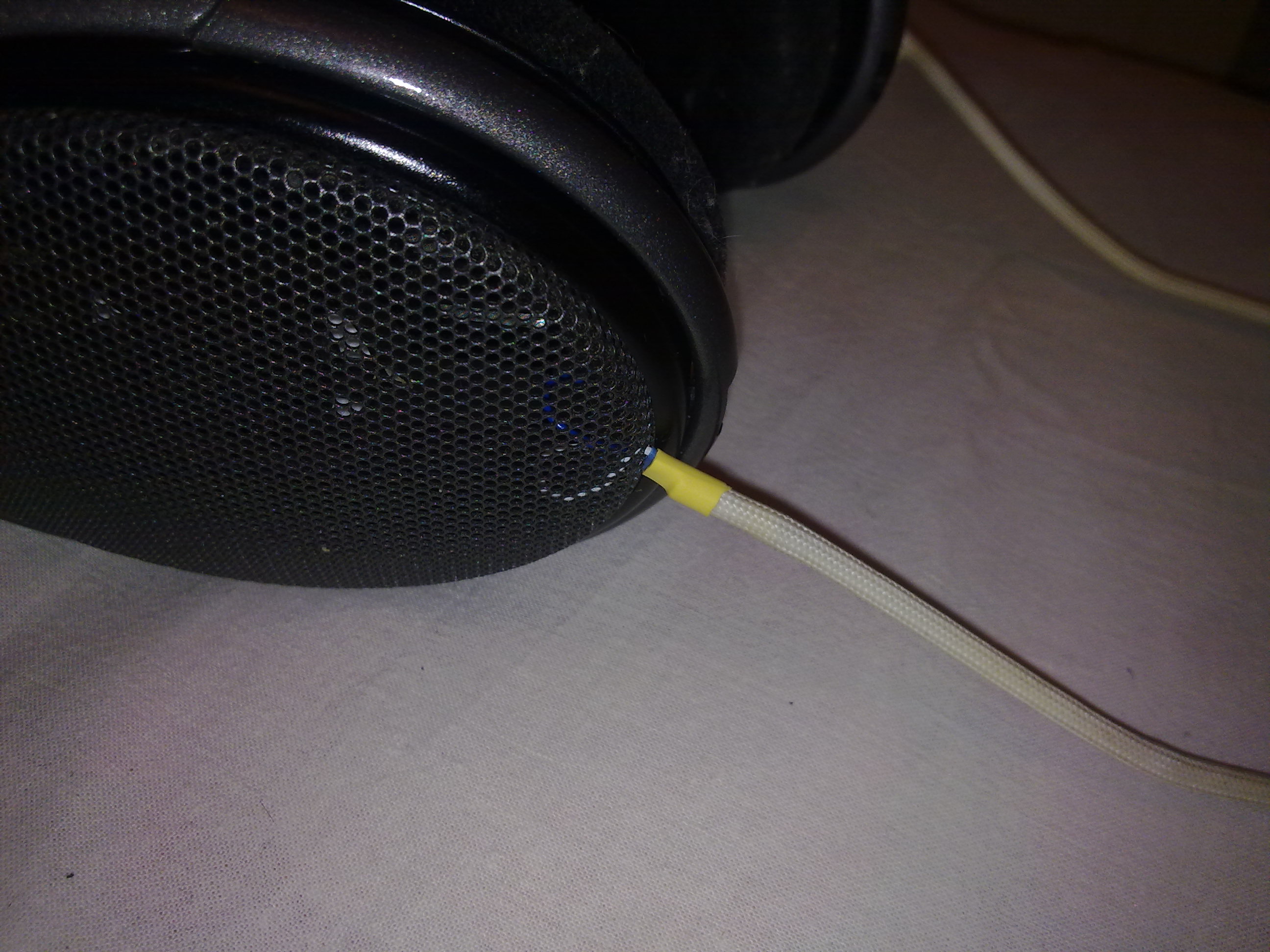

припаял напрямую к капсулю провода с гнездом, которые вывел через решетку.

Вот и кабель приехал, думал будет "дубовый", оказалось довольно неплохо гнется, внутри четыре жилы в экране. Второй неутрик оставлю про запас.
