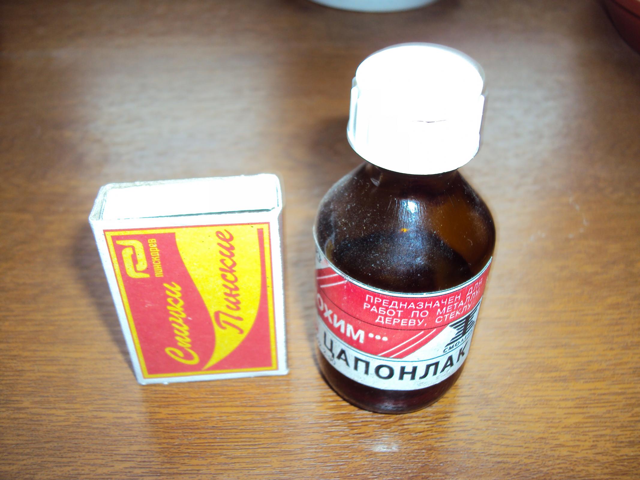

Для защиты от окисления есть проверенное десятилетиями средство - цапонлак. Он продается в магазинах, торгующих рассыпухой для электроники, в маленьких баночках, стоит копейки
Очень универсален, относительно (химически) нейтрален, хорошо ложится на многие материалы, к примеру при его помощи можно и печатные платы травить, под ним медь остается не тронута хлорным железом. На всех "древних" приборах, особенно военных, все точки паек обработаны им(как правило зелёненького цвета :D )
Это состав из ацетона и нитроцеллюлозы. Для ограничения воздействий окружающей среды на отдельных точках пайки вполне годная штука :yes: . Правда, для покрытия больших площадей, где необходима электрическая изоляция, к примеру печатных плат, цапон не подходит, он может быть, при определённых условиях, проводником, хоть и очень плохим, но проводником, поскольку в его основе целлюлоза, а она может накапливать влагу. Но для обработки и защиты печатных плат есть другие лаки (уретановые, акриловые изоляционные лаки).
