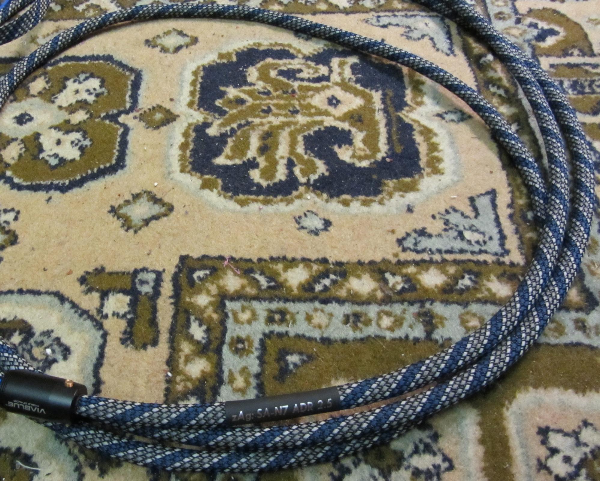

Эта косичка - визитная карточка Кимбера. Такая косичка это и медный PBJ и полностью серебряный KCAG. А вообще у них сейчас и в оплетках кабели идут, и линейки расширились, но косичка из трёх проводничков - это классика, в неизменном виде с 80-х годов выпускается.
А результат... ты знаешь, СильверСтрик мне нравится, несколько лет у себя его использовал.

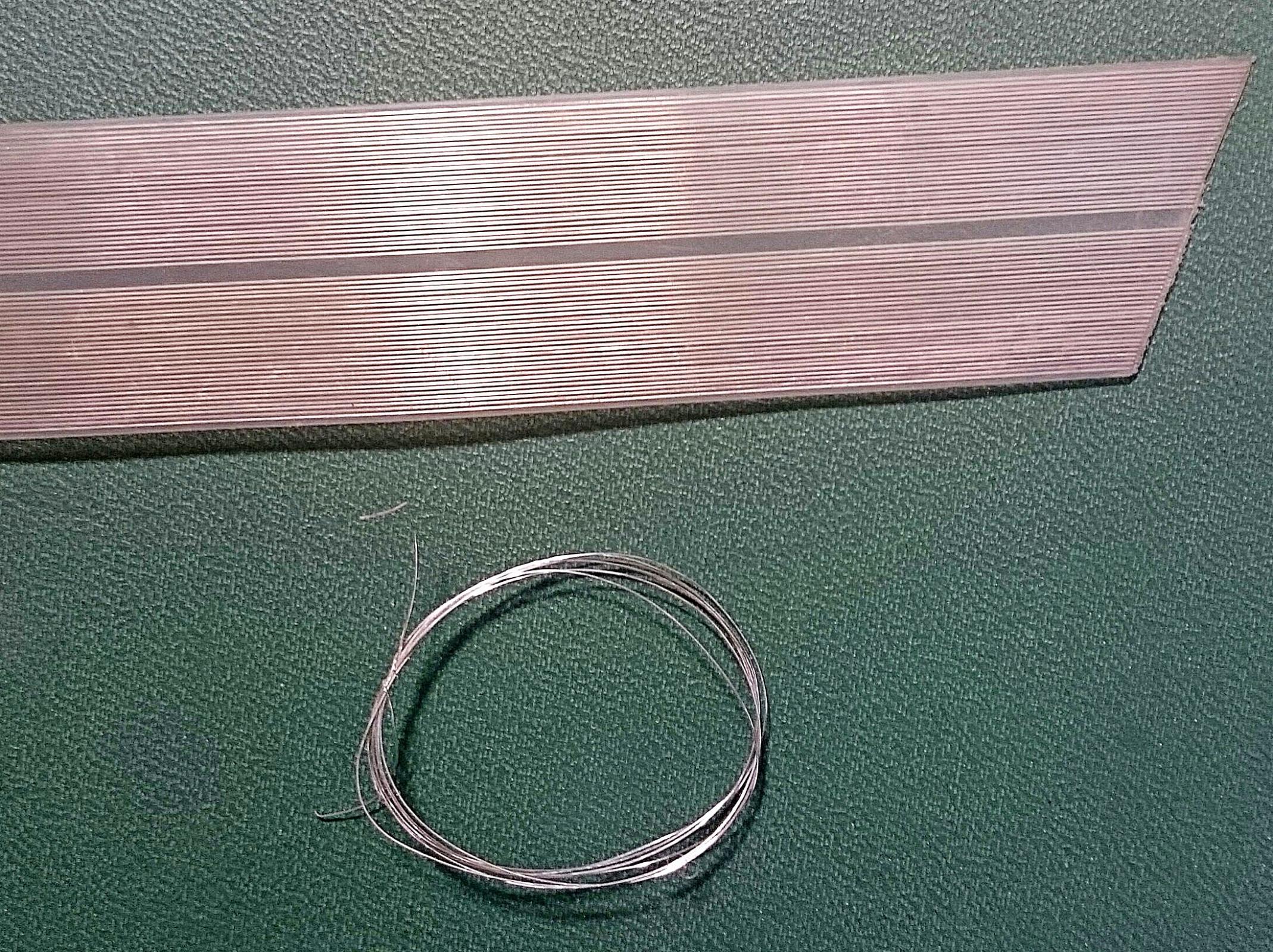

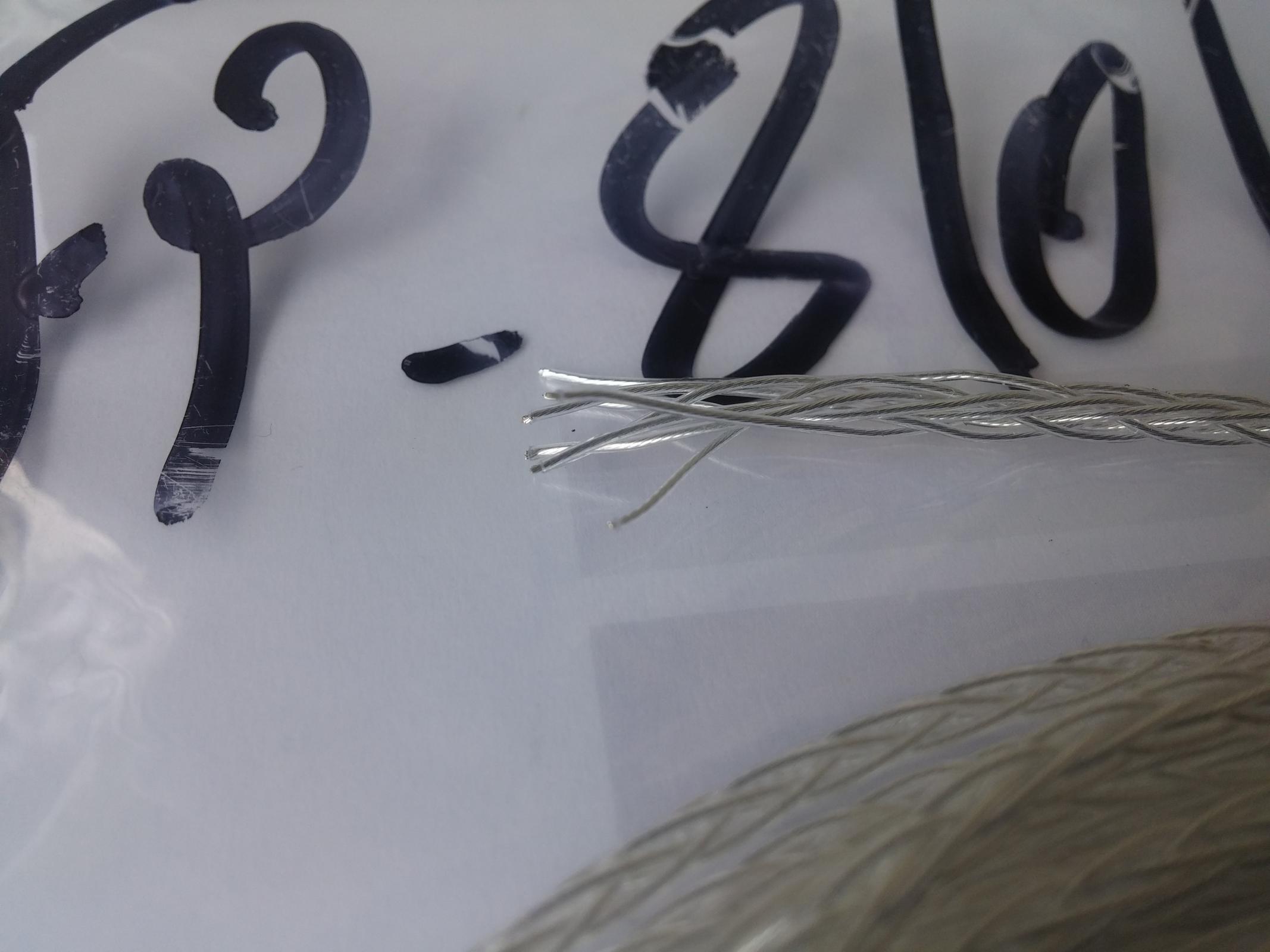

Всем привет. Раздобыл тут мешок шлейфов разной длины. Жаль, что 1.5 метра максимум, но всё же...
Кто видел такие или знает что? - прошу поделиться информацией.
Начинка - серебро.
Astell&Kern AK100 & Sony ZX300 Walkman -> FitEar MH335DW (AA); Sony MDR-Z1R
Чисто внешне напоминает шлейфы НордОст, из которых они раньше и межблочники делали, и акустические. Но это внешне...
@pollar,
Ясно, но точно не они - со слов собственника, дергали их с нашей техники в одном из ящиков, во времена перестроечного разгула на переплавку.
Разбираются достаточно легко... осталось придумать куда такие "огрызки" использовать.
Если огрызки, то и область применения не велика: межблоки и внутренний монтаж :yes:

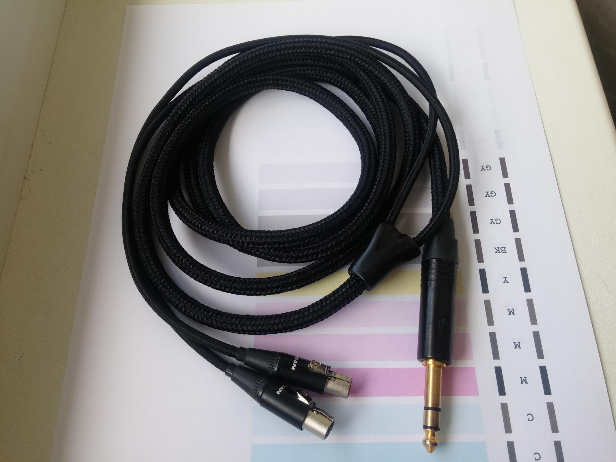

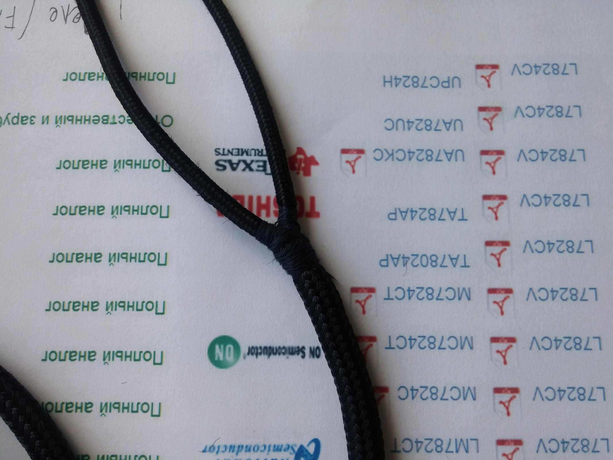

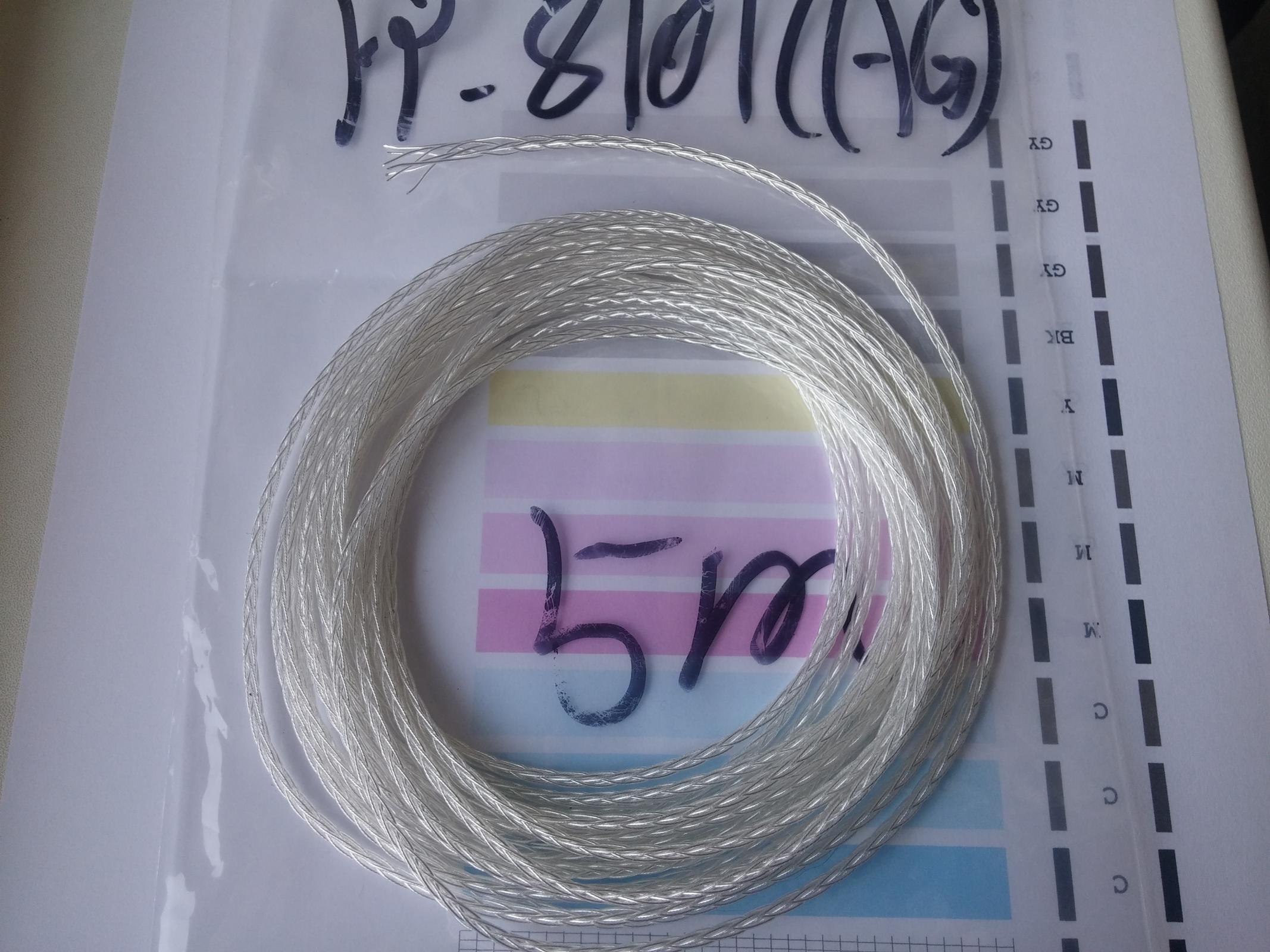

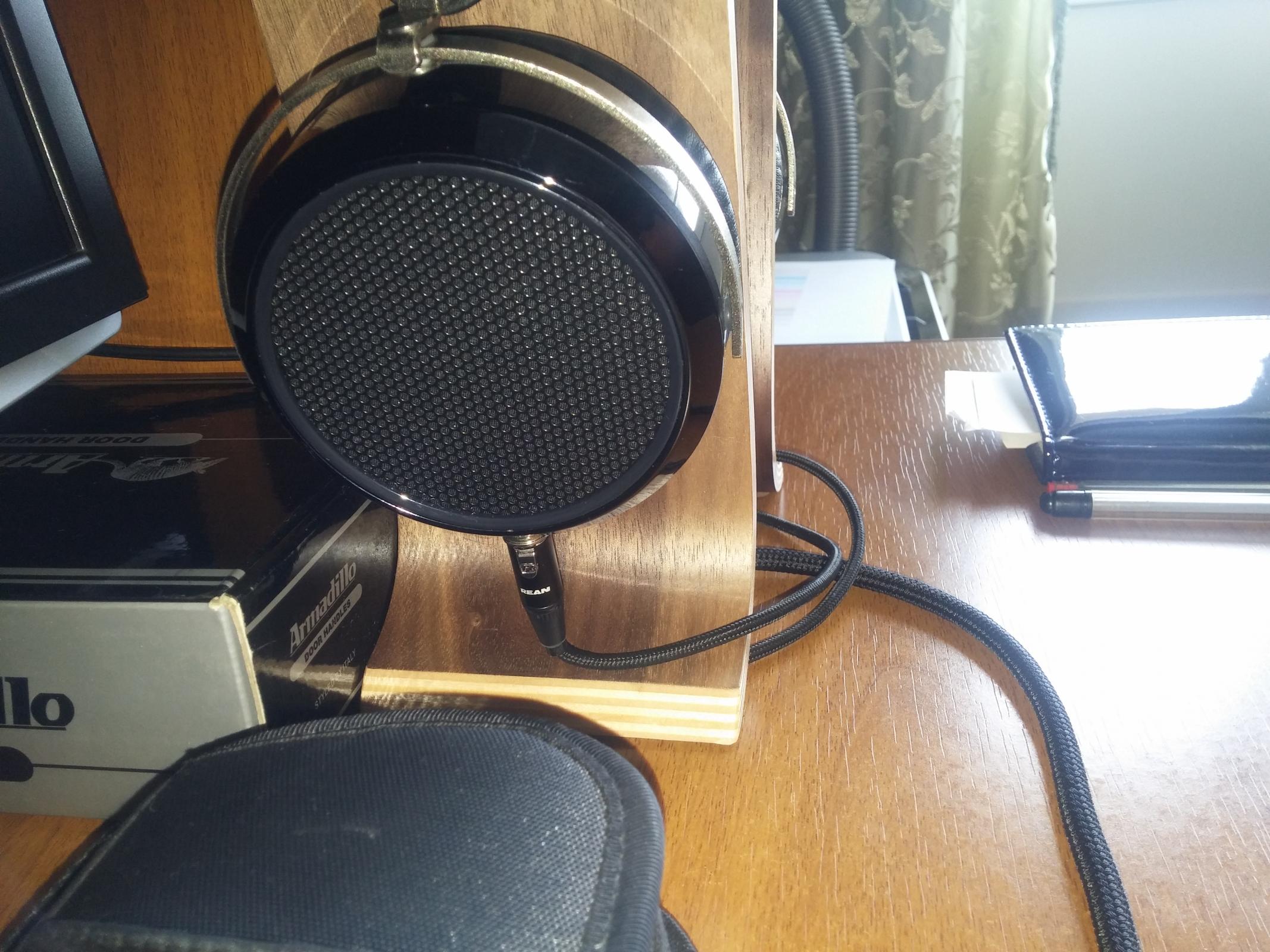

Здравствуйте форумчане!
Хочу внести своих пять копеек в плане самодельных проводов.

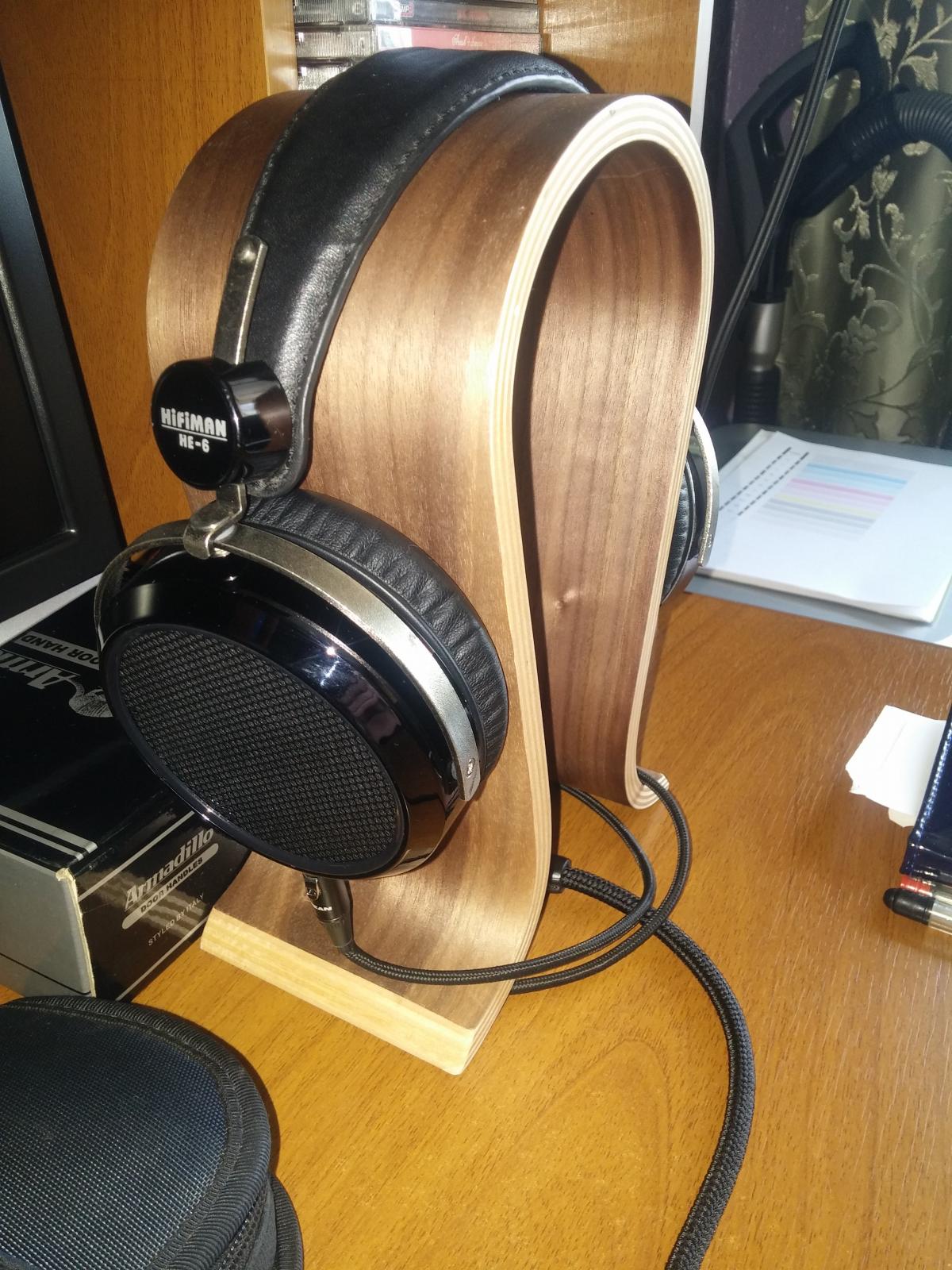

Не так давно сделал кабель для СуперМод ТДС-7 (от Snorry в корпусе от HifiMan HE-6)
Купил на спаме серебряный провод,степень очистки не указанна 8-мь проводников в тефлоне.(приобретал до чтения этой ветки,потом расстроился из-за того что "китайское" серебро не жалуют).

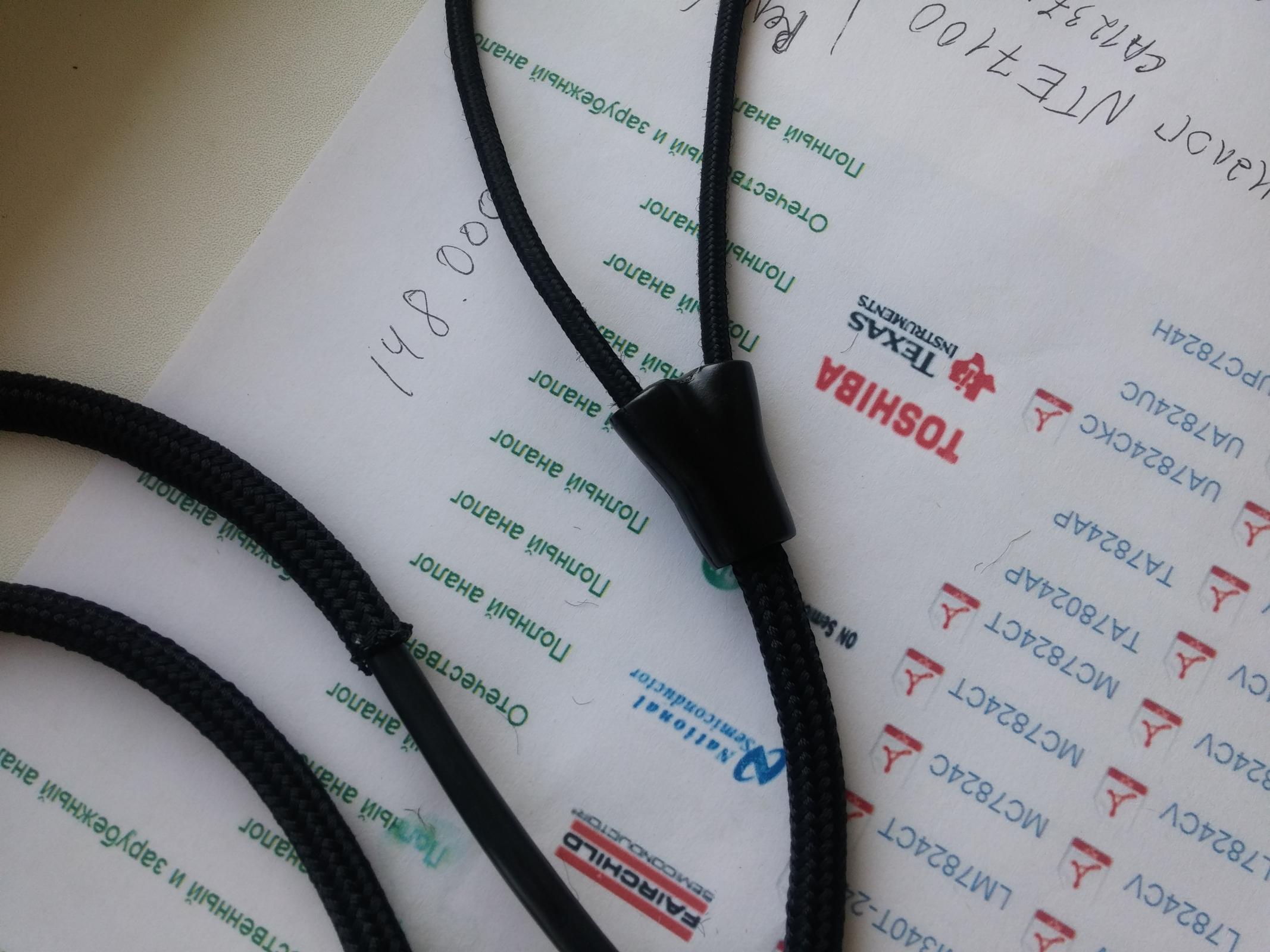

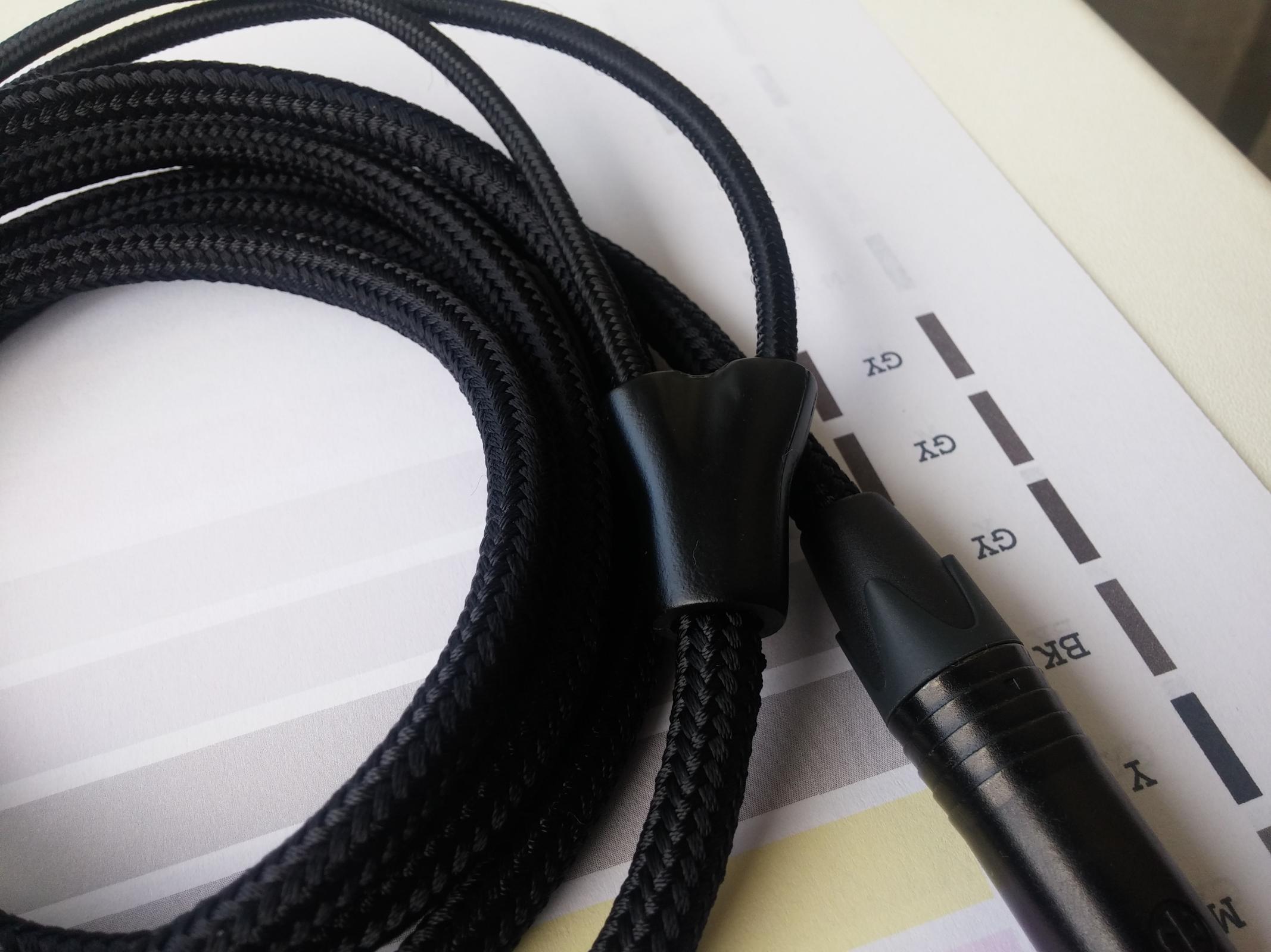

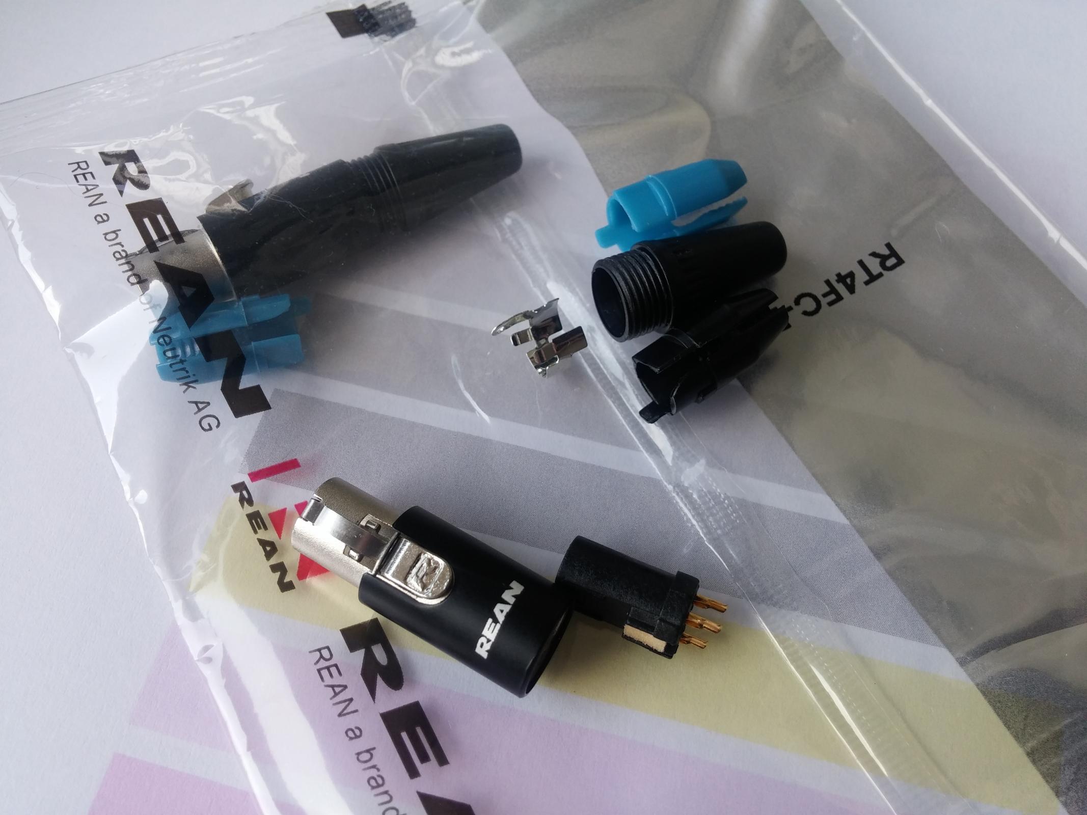

Приобрёл mini-XLR коннекторы,выбрал REAN так-как они в сборе немного короче чем обычные (обычные мне задевали за плечи при повороте головы в наушниках),нашёл именно тканевую оплётку 6 мм.,так-как хотел мягкий провод,

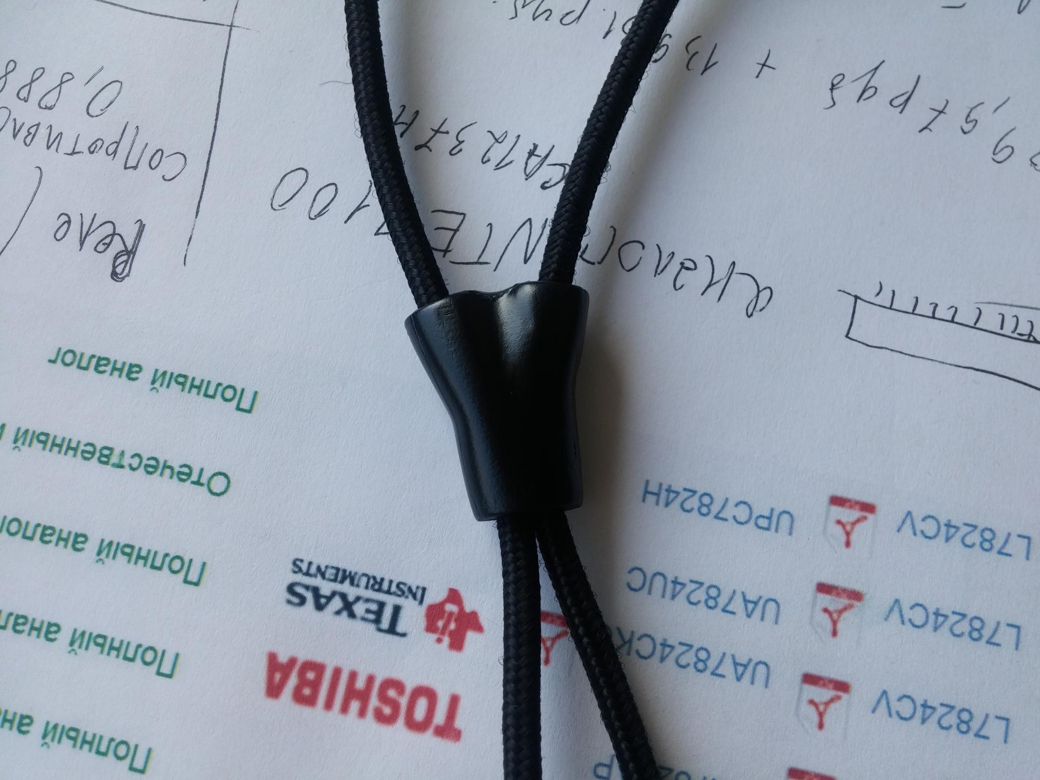

а оплётку на 3 мм.снял с провода от сломанной мыши.Стерео джек оставил от стокового провода от HE-6 (Neutrik),как-же сделал Y-сплиттер,склеил несколько кусков пластика дихлорэтаном,просверлил отверстия и выточил по форме,ещё взял изоляцию из домашних запасов.Паял по схеме LCD-2,только по два провода на контакт.
По звуку заметно лучше чем стоковый провод от HE-6,деликатный,больше разрешение,открытый,какой либо "кривизны" в тембральном плане не услышал,доволен.
Хотя тут в основном делают провода из моножил,я такой не хотел.Мой провод получился лёгкий по весу,мягкий и гибких,точно так как хотел.
P.S. Провод 2 метра,серебра покупал 5-ть,так-что планирую так-же сделать кабель для HD-650-ых.
Вот некоторые фото,пайку коннекторов к сожалению не сфотал почему-то,но там всё аккуратно получилось.
post-8578-0-84666800-1469947139_thumb.jpgpost-8578-0-57870200-1469947152_thumb.jpgpost-8578-0-15459200-1469947162_thumb.jpgpost-8578-0-60226400-1469947176_thumb.jpgpost-8578-0-67942500-1469947190_thumb.jpgpost-8578-0-36632600-1469947203_thumb.jpgpost-8578-0-95834800-1469947214_thumb.jpgpost-8578-0-09597100-1469947237_thumb.jpgpost-8578-0-82079400-1469947248_thumb.jpgpost-8578-0-82725100-1469947277_thumb.jpgpost-8578-0-00350700-1469947386_thumb.jpgpost-8578-0-73453700-1469947394_thumb.jpgpost-8578-0-27785800-1469947406_thumb.jpgpost-8578-0-59403600-1469948747_thumb.jpg

Отлично получилось! Ну а если и звук нравится, то что ещё нужно!

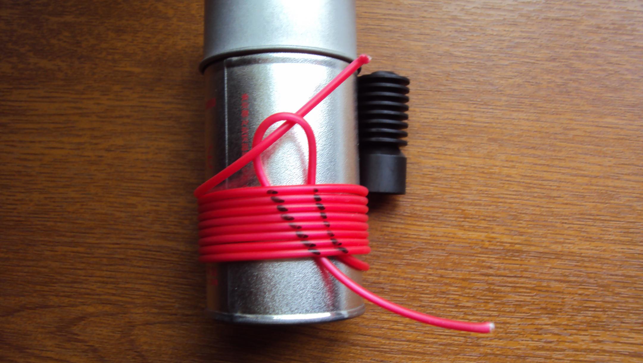

ЗЫ. (для следующего кабеля к 650-м) намотку нитками можно, для верности, пропитывать клеем БФ-6. Клей пластичный, нейтральный, используется даже в медицине, так что нигде не навредит, а стяжка будет более стабильна.
А запаковывать концы можно вот таким способом
потом
После затяжки петли(на несколько миллиметров глубину, под основную намотку) и обрезки лишних концов, получается идеально ровная намотка безо всяких узлов, и очень надёжная (на снимке концы ещё не обрезаны).
@pollar,спасибо за оценку!
А на счёт именно намотки я как-то произвольно намотал и клеем пока не пропитывал,да и сплиттер не вклеивал,так довольно плотно сел,но его можно если что выдвинуть,ваш совет взял на заметку.
1 Asus Mod4 ->>LynxAudio HA-61(О.У. 2хLT1122)->>(Snorry) SuperMod ТДС-7
2 VIA VT1705(Встроенный кодек)->>Darkvoice 336 SE [retubed]->>Sennheiser HD650 v.2/ HD600 v.1
2 Asus Mod4 ->>Sharp Optonica SM-4646 [твик]->>Magnat Quantum 677
@..soroking..,
Хорошая работа, - качество сборки на высоте! Поздравляю!
Идея со сплиттером понравилась... попробую повторить на досуге.
Я так понял, что после сплиттера пустили проводники в параллель, перетянув нитью или это просто временное крепление перед пайкой?
Спрашиваю, так как перетяжка 4-х проводников нитью добавить жесткости, а свободное расположение без доп.крепления приведет к их перекручиванию со временем... как решили этот вопрос?
PS. если не затруднит, киньте ссылку на лот в личку.
