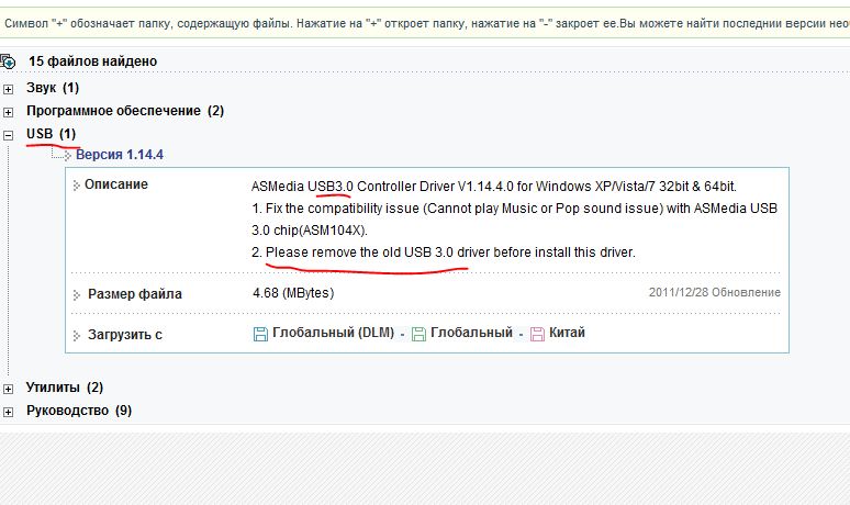

APlayer, тоже как и фубар через asio щелкает при запуске и остановке трека.Печально... :stopit:
Скорее всего это связано с низким качеством USB контроллера на мат плате или его софтварной реализации.
Потому что в Асусе контроллер всегда один, а у пользователей материнки разные.
