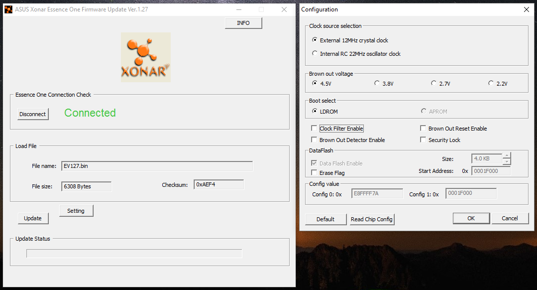

Господа, кто-то еще помнит/разбирается в отличиях существующих официальных/неофициальных прошивок на ваню? И кто что использует? Конкретного вывода какая из прошивок лучше для использования USB так и не нашел.
Достали скрипы на твикнутой 9907 - AXEO3 отсюда https://sites.google...nceone/prosivki
Ванька подключен к USB3 порту, на обычной 9907 (сидел на ней в 2014-2015гг.) скрипов не наблюдалось, только если подключал к USB2.0. А на AXEO3 без разницы к какому порту подключть - переодически скрипит везде. Зачем и почему перешел на AXEO3 уже не помню, руки чесались наверное. Кстати, чем таки она отличается от обычной 9907 ? Что там "твикнуто" ?
Прошерстил информацию тут и на ixbt какую смог найти на тему 9907 / AXEO3, начал думать, что скрипы как то связаны с джиттером/синхронизацией и типом используемого клока, "внутреннего" на 22MHz, или внешнего Кварцевого на 12MHz. А в твикнутом прошивальщике тип как раз можно менять post-19216-0-50775800-1494235211_thumb.png, но раньше не обратил на это внимание, все это время стоял внутренний на 22MHz.
В описании сказанно следующее:
"AXEO это твикнутая 9907, она ставится на "пустой" чип. Перед прошиванием на AXEO следует очистить чип от предыдущей прошивки кнопкой Erase FWPS.
Твикнул MCU прошивальщик, теперь там есть опции, которые применяются без перепрошивания, просто нажать Ок. Подключается только к официальным прошивкам: 0109 и 0111, но параметры остаются при переходе на другие версии прошивок. Или я что-то не понимаю (не вполне моя тема), или Asus здесь тоже использует встроенный клок вместо кварца.. и руки у них совсем не оттуда) "
Сейчас решил перепрошить все заново, откатиться на сток (0111), выбрать внешний кварцевый клок и отключить фильтр клока (правда не уверен нужно ли это делать, ну да [вырезано модератором] с ним, попробую), и после этого накатить AXEO с драйверами C-Media. И вот тут главный вопрос - а сохраниться ли выбор внешнего клока с отключенным фильтром? с прошивкой AXEO3 прошивальщик MCU уже не подключается и проверить параметры уже не выйдет.

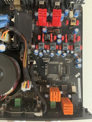

Добрый день - свидетели asus essence one!
докладываю об выполненных работах. Воткнул DSD kit.
В общем все видно на фотке. 4 49990 (парные). Две muses 02 (это определенно их лучшее место в этом аппарате). на RCA выходе 49990 (парная)  - это то же ее место. В XLR burson audio и ушном буфере так же, это и так видно.
