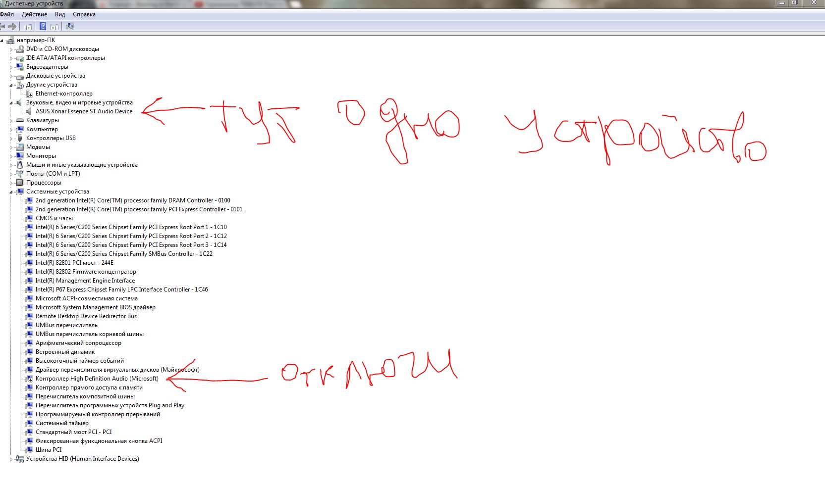

ты встроенную отключил!? драйвера случаем не стоят от реалтек!?
я не программист ко всему пришел методом самого научного тыка! еще замечал задержки при перемотке если персонализация заменена на упрощенную! в биосе отключи реалтек! установи последние дрова на чипсет ! пробуй! причина щелчков могут быть сторонние программы которые в наглую пытаются подчинить себе драйвер звуковой карты, тот же фубар начиненный кучей непонятных ненужных плагинов.

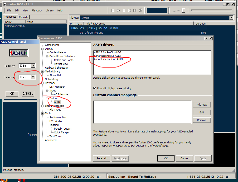

да, если я в фубаре ставлю драйвер асио асуса, (загорается бит перфект) играет только фубар как я понял, плеер медиа классик(фильмы), винамп не играют !! звука нет !!!
почему ?

Ну все правильно.
Audio Stream Input / Output (ASIO) является созданным фирмой Steinberg протоколом, используемым в программно-аппаратном интерфейсе драйвера звуковой карты, обеспечивающим при передаче аудиопотока низкие уровни задержки и высокую точность. В то время как для непрофессионального применения наибольшее распространение в среде Windows получила технология Microsoft DirectSound, ASIO, в отличие от неё, даёт музыкантам и звукоинженерам возможность программной обработки звука в режиме реального времени, позволяя заменить внешнее оборудование звуковой обработки. Низкие задержки обеспечиваются за счёт того, что в интерфейсе ASIO происходит обход множества промежуточных программных уровней, и осуществляется взаимодействие с оборудованием напрямую. Кроме того, ASIO предоставляет относительно простой способ доступа к нескольким аудио входам и выходам. Главным преимуществом технологии является также отказ от использования микшерного ядра Windows Audio (KMixer), что позволяет достичь высокой скорости связи с аудиооборудованием. В отличие от KMixer, немикшируемый поток данных в протоколе ASIO является побитово-идентичным, обеспечивая высокую верность воспроизведения. Сфера применения данного аудиоинтерфейса, как правило, ограничивается Microsoft Windows, так как в других операционных системах (например, в Mac OS X или Linux) отсутствуют подобные проблемы с задержками и микшированием (см. Core Audio и ALSA). В Windows Vista KMixer был удалён и заменён новым драйвером порта WaveRT. WaveRT, однако, не может обеспечивать синхронизацию нескольких аудиоустройств и не поддерживает внешнее тактирование[1]. Начиная с 2007 года созданы экспериментальные ASIO драйвер для WINE — драйвер wineasio, использующий звуковой сервер JACK, позволяющий многим ASIO-приложениям работать с низкой латентностью под WINE.
Если включить ASIO в foobar2000, то звук идет в обход микшера Windows. Естественно его и не будет в любой другой запущенной программе. И надо забыть об этом микшере в это время. Громкость регулируется только фубаром.

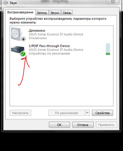

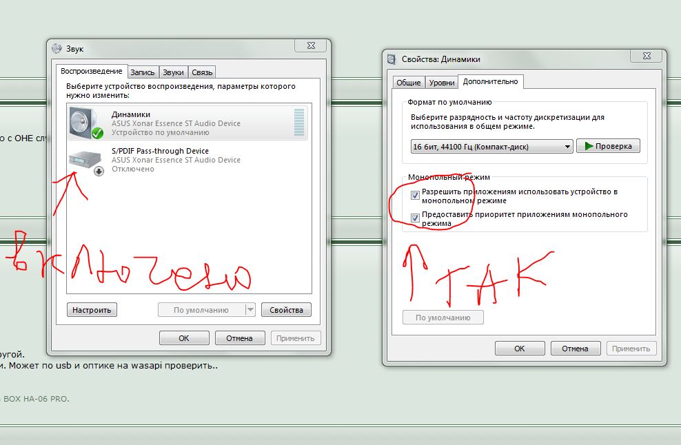

а если так!? или в джулии по другому!?

так ты s/pdif поставь главным устройством!
Rainfall
по цифре asio проходит,попробуй задержку в джулии 100 мс выставить
Не хочет, в микшере джулии видно что в output 1/2 есть сигнал, в s/pdif нету. Может как-то хитро в direct wire скомутировать?
На juli@ asio это никак не повлияло. А разве должно?
