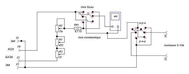

Мультиметром можно бетту померить, большая часть мультиметров это умеет. Скорее всего у вас Филипс со значительно большей беттой чем ST. Для начала попробуйте поставить вместо Филипса SТ, желательно из той же партии из которой другой 139ый (вы же наверное несколько штук 139ых покупали?).
Риалтек -> AKG K550
Транзисторы отдельно я не покупал, пришли с комплектом KIT. На счёт бетты мультиметром не уверен. Транзисторы ведь мощные, а у мультиметра слабый ток. Так как зависимость коэффициента усиления от силы тока нелинейная, то толку от этого мало. Наверно поменяю местами BD139 "Philips" и "ST", может соотношение коэффициентов улучшится.
PS. Мультиметр Mastech MS8221C показал практически одинаковые коэффциенты у всех BD139-140.
Толк в таком измерении думаю есть, потому что более важно подобрать одинаковые чем узнать настоящую бету. Скорее всего подобрать одинаковые по бете среди транзисторов одного производителя таким способом можно.
Врядли, когда я измерял разброс был примерно такой - у ST 195 +/-10, а у Филипса 270. Точных чисел не помню, но примерно так.

Непродолжительными включениями схемы в приложении ставим нужный ток коллектора, регулируя цепь базового тока.
Меряем оба параметра, делим Ik на Ib, получаем результат. Транзисторы вещь нелинейная, поэтому верить показаниям мультиметра при токе базы в 1000 раз меньше, чем необходимо для мощников, не следует. Мультиметр предназначен, как правило, для замера параметров только маломощных транзисторов.
Напомню, что включать надолго схему под током не надо, параметры плывут. Ещё лучше, для стабильности замеряемых параметров, прикрепить испытуемый транзистор к радиатору.
Схема проста, как топор, но на безрыбье...
