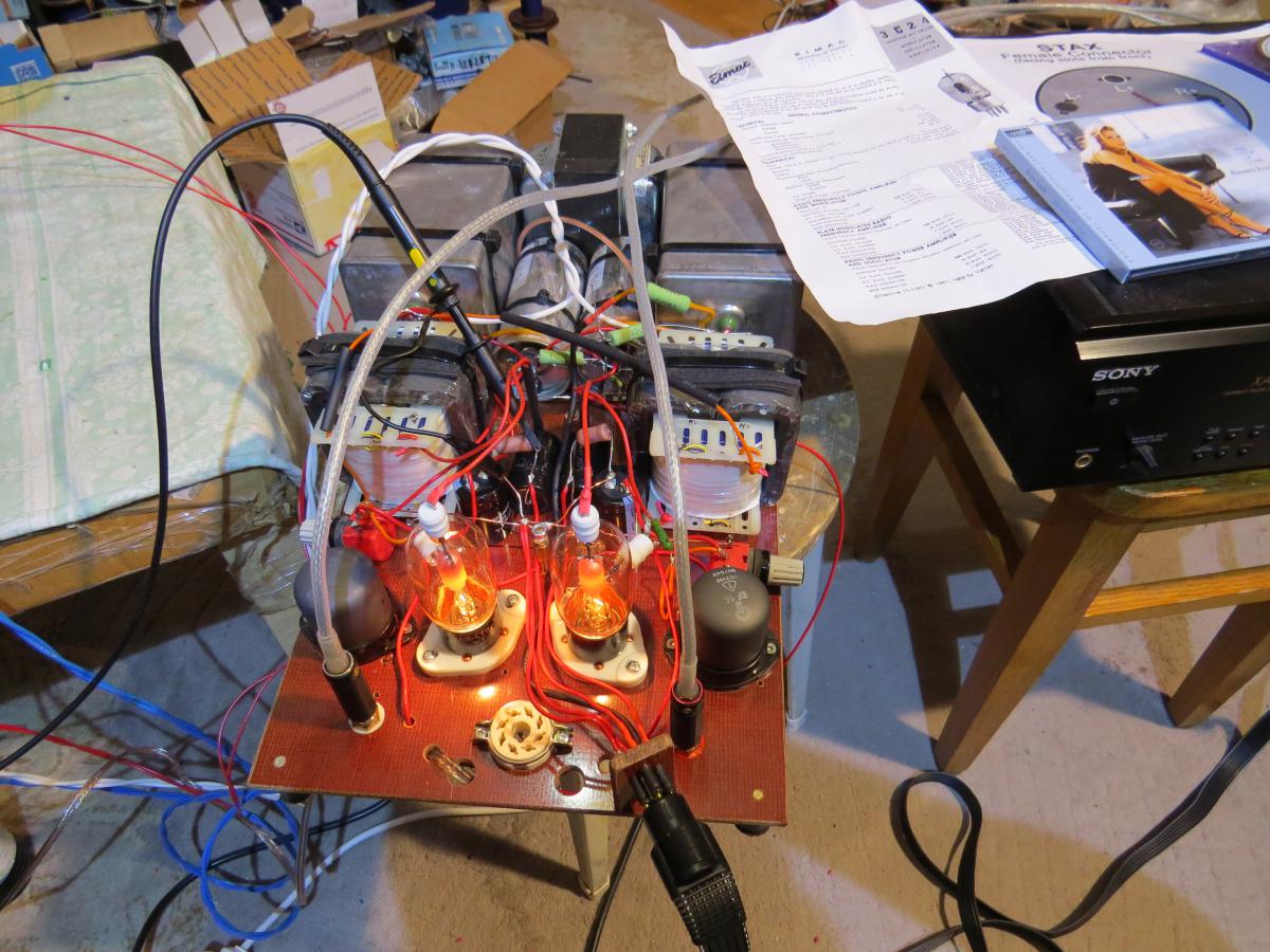

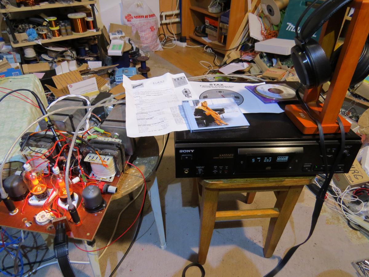

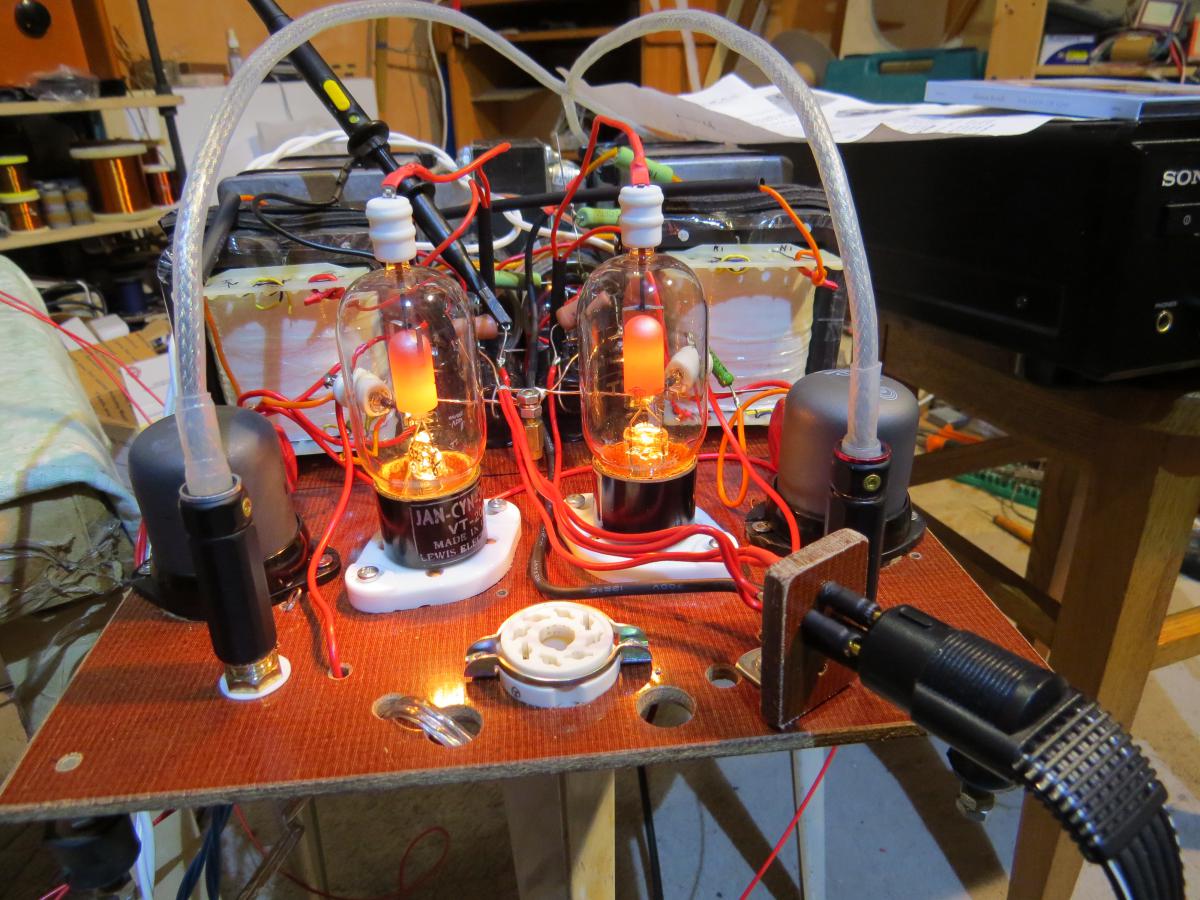

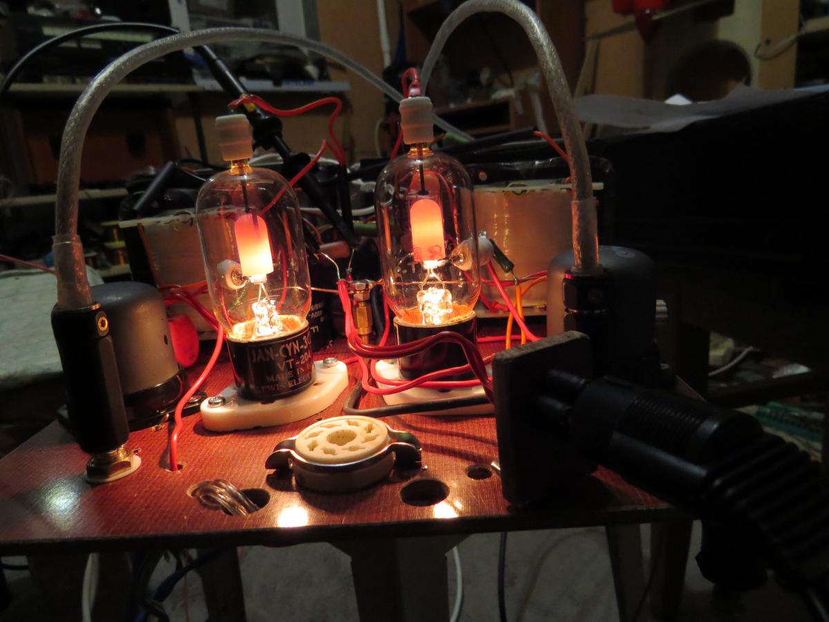

Demograf 2 550 Опубликовано 6 декабря, 2013 послушал сие творение . звучит очень шелковисто и густо. без намека на яркость. 630 вольт RMS по моему даже перебор для 007 . они не переваривают повышенную мощность да и ушам тяжело от такой громкости . дроссель в анод намотал на железе м-4 с тремя секциями литцентратом 8 жил по 0.071 секция посередине намотана на встречу первой и третьей . звук очень сильно напоминает самые первые омеги . источники как транспорт: cd philips lhh600, mac mini i7, цап demograf cs4397, ушной усилитель tantal 3c24+perun, шп усилитель 4654+4a32u4, басовый усилитель el12+maxonic. 11 Поделиться сообщением Ссылка на сообщение Поделиться на другие сайты

AntonAlipov 2 659 12 Тракты Опубликовано 6 декабря, 2013 @Demograf, самый острый вопрос -(кто водил студентов по цеху готовой продукции) -а эти уникальные лампы, они в природе существуют? Какой у них ресурс -а то как то ярко светят.Сгорят -и потом что? Можно достать? Момент терпения в минуту гнева, предотвращает тысячи моментов сожаления Мой трактИсточники - CD -player Parasound CDP-1000 SACD, BD, DVD -Cambrig Azur BD-751, PCDAC - COUNTERPOINT DA-10UE+edell, , LynxD60V1 FlamenkoHedamps - Cyber 20 Mod (Hasimotto trans), Lynx HA61, Lynx HA-46, Shoker AMPSnorry Super MOD TDS-7 , Snorry Super MOD TDS-15 плоская мембранна сейчас они за номером 1 ,Snorry Super MOD TDS-15 рифленая мембранна Snorry Mod TDS-7, , Hifiman HE5-LE, Grado HP-1 (HP1000rev1) - отдал человеку, понимающему в них толк, взамен мне прислали ATH-W3000, HE-6, DT-911, AKG-240-mk2, ATH-ES7portatable - Ibasso100, cowon plenueПродал -LCD-2r2, Grado GS1000 Auditor SPL Burson DAC160стационар сейчас в процессе глобальной перестройки, винил в шкафу, магнепаны в консервации, кефы и аудиоресерчи - продал, усилитель "The end of Millenium" на стадии сборки , в таком же состоянии и Lynx PA21 Поделиться сообщением Ссылка на сообщение Поделиться на другие сайты
