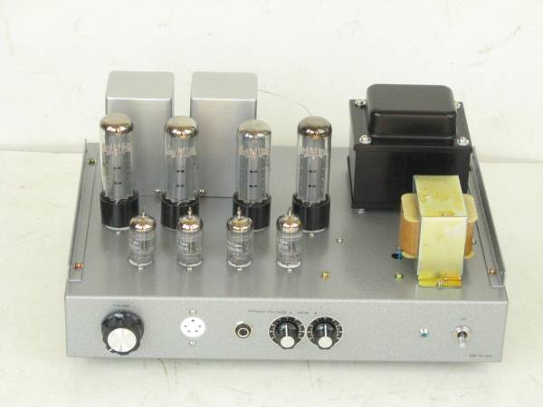

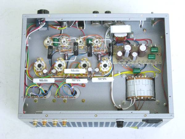

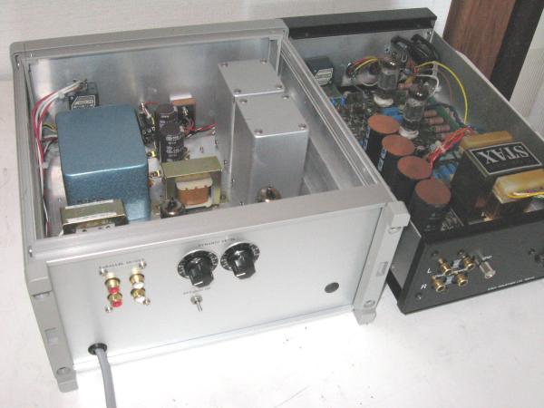

Давно вижу на одном известном аукционе некоего кулибина, клепающего улилки по типу т2(по его скромным заверениям)
Вот фото.
Дмитрий, что скажете, похож? :)
это 2 разных усилка по 2 фото на каждый.
Как я понял у второго отдельно вынесен бп, а первый собран едино в одном корпусе.

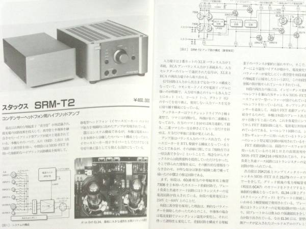

Судя по схеме на последней картинке - это не Т2.
Первый вариант - похож на тот, что делает ViktorVvo - 2 каскада в балансе с выходными трансформаторами.
Хм.. или это входные балансные? Тогда не вижу выходных конденсаторов или трансов..
Детальки не топовые.. межкаскадники похожи на Солен, но не уверен, плохо видно.
Второй вариант - непонятно что, рядом с ним гибридник Т1 на фото.

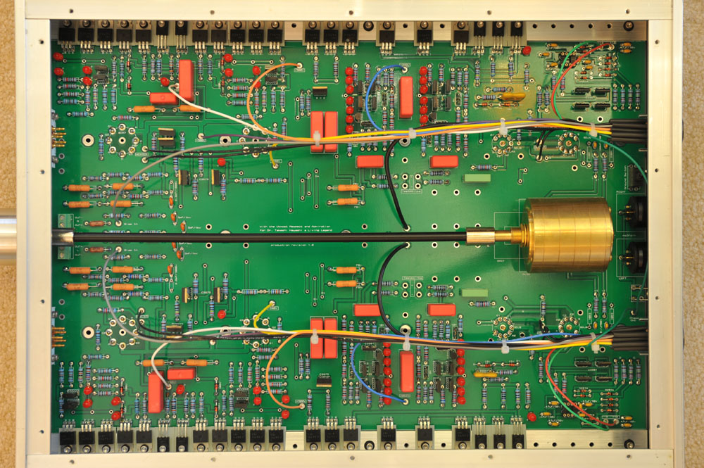

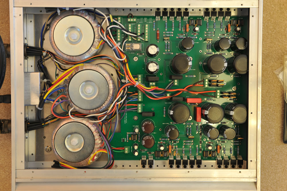

К Т2 тот усь не имеет отношения. Вот "клон" Т2 с блоком питания. Усилитель по сути ламповый но там масса электроники для стабилизации режимов.

По "японскому" DIY усилителю -
Трансформаторы выходные, выходные лампы EL34 в триодном включении c индивидуальным автосмещением, керамические резисторы + шунтирующие конденсаторы - в катодах. По "маленьким" лампам - входной каскад усилитель напряжения (по всей видимости 12AX7, два триода одного баллона объединены)+ второй каскад ФИ (по всей видимости 12AU7) - так как межкаскадные конденсаторы соединены с анодами, то похоже что фазоинвертор по схеме с общим катодом, по всей видимости "Long Tail".
Делайте проще, усложнить всегда успеем.
Вот фото.
начальный уровень изделия но и т-2 не шибко далеко ушел с своими запчастями и лампами если что только сделан более добротно . :D
