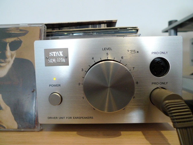

По "настройке" 323 рекомендации значит такие...
Вообще, не имея соответствующих приборов и навыков что-либо "подкручивать" в этом
усилителе категорически не стоит. Нужен как минимум осциллоскоп (лучше
цифровой) и качественный (с низким уровнем гармоник) генератор НЧ.
Тот, у кого эти приборы есть, когда снимет крышку -- сразу поймет, что
и как нужно проверить и, при необходимости, подстроить
предусмотренными изготовителем регулировочными элементами :)
Ну я там лично ничего не крутил ( и не собираюсь) но могу подтвердить, что заиграл сей прибор после всех манипуляций лучше: сохранив прежнюю воздушность и живость воспроизведегия, не так "аналитично" как прежде. И дребезжание некоторое в женском вокале и завываниях саксафона исчезла...

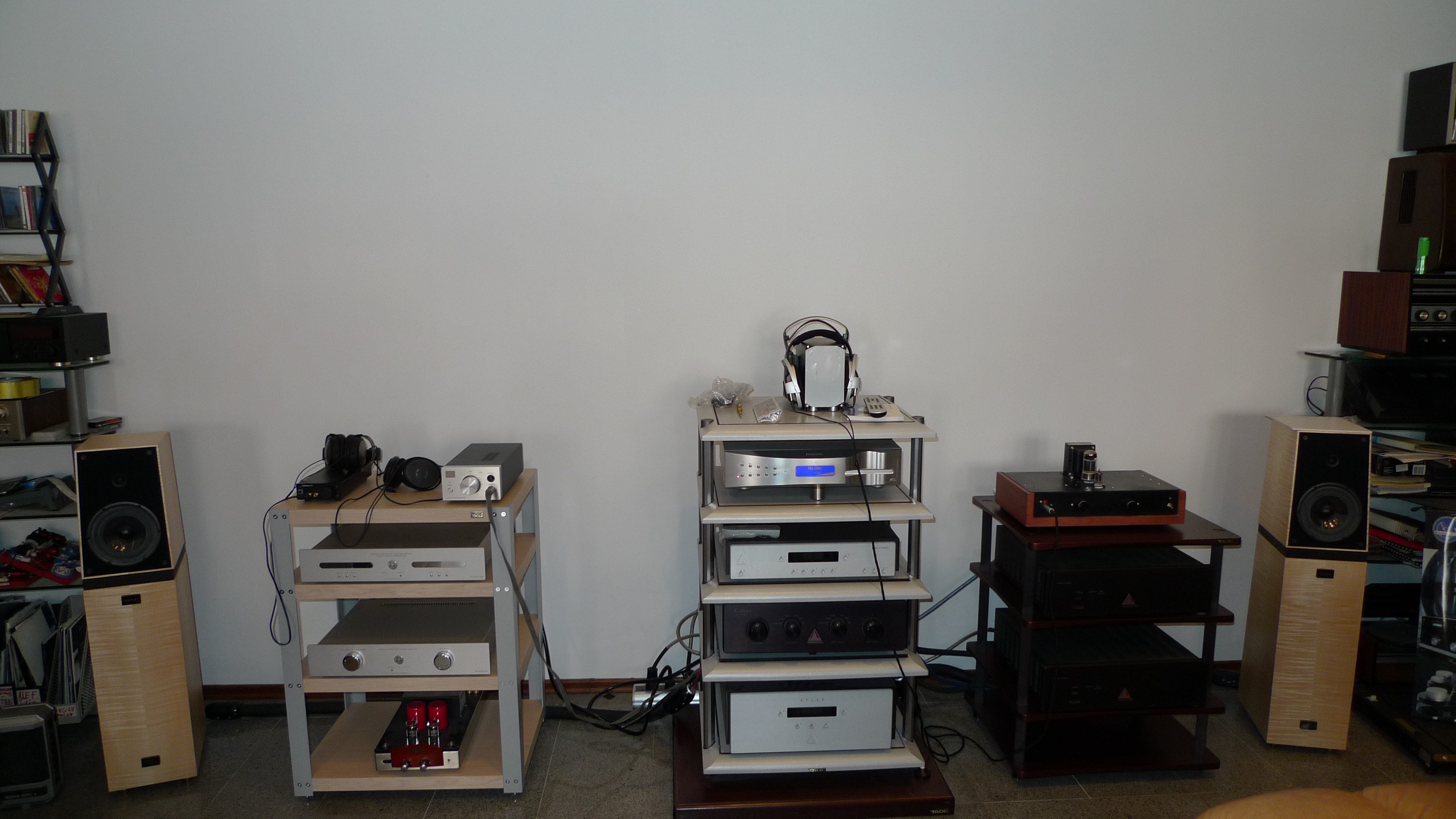

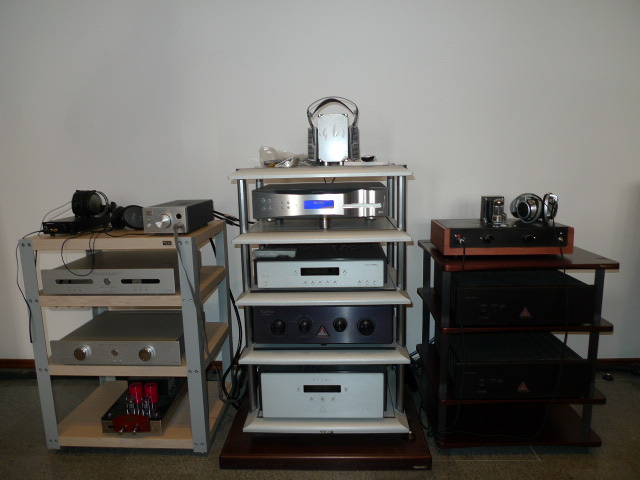

Тест провели. Результаты... интереснеые. Пока пишу отчет и вот никак не соображу, как можно вставить в сообщение фото с места событий. Подскажите, плиз. Я думаю, что с картинками будет понагляднее.
SharapoFF
Добавить в личную галерею.
Оттуда ссылка на альбом
Ок, спасибо, а то я уже в личку вопрос отправил. Щас сяду ваять по свежим ощущениям.
Ладно, даю впечатления:
Сравнивали все "по гамбургскому счету": давно собирались, потому не торопились и интересовались всем детально.

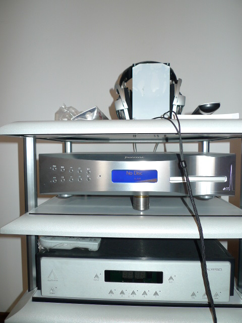

Источник; ДСС "Пуччини", лучший из числа возможных и доступных для рядового обитателя наших мест.

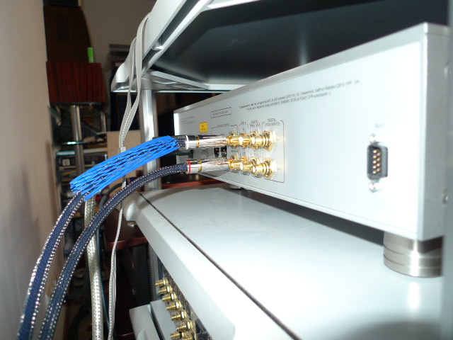

Проводки: сплошь все топовое и совсем совсем совсем дорогое: ну тоже чтоб не было ощущения что что то где-то потерялось и ушло не туда.

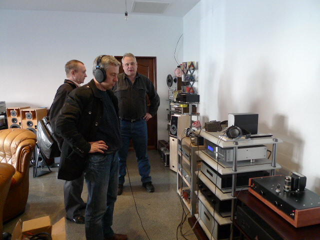

Стаксы слушали в родном комплекте 3050 доведеном до ума, 800 с усилителем ламповым, конструкция описана мной в ветке посвященной 800.
Описание, кому интересно, привожу:
Усилитель для наушников собран на триодах, по двухкаскадной
однотактной схеме с непосредственной связью каскадов.
За основу взята схема Aren van Waarde, которая была заново пересчитана
(на мой взгляд, более верно) Естественною, все каскады работают в
классе А, общая петля ООС отсутствует и т.п.
На входе усилителя установлен регулятор уровня (отдельный для каждого
канала), в качестве регуляторов применены высококачественные
переменные резисторы ALPS Blue Velvet (Japan) номиналом 50K. Первый
каскад - усилитель напряжения на двойном триоде RCA ECC82
(используется одна "половинка" лампы на каждый канал), в качестве
анодной нагрузки применен источник тока на ИС IXYS Каскад с
источником тока в качестве анодной нагрузки отличается очень хорошей
линейностью, большим, по сравнению с каскадом с резистивной нагрузкой,
коэффициентом усиления и малым коэффициентом гармоник.
Второй каскад -- катодный повторитель на мощном двойном триоде RCA
6AS7. В качестве катодной нагрузки применен высококачественный
резистор Mills 25W. Сигнал снимается с катодов каждой из половинок
6AS7 и через "составные" разделительные конденсаторы подается на
выходной разъем. Блок питания - не стабилизированный, В качестве
трансформаторов питания применены трансформаторы Hammond. Выпрямитель
выполнен по классической двухполупериодной схеме со средней точкой.
Задержка подачи и фильтрация высокого напряжения реализована на хорошо
зарекомендовавшей себя схеме "транзисторного фильтра", в качестве
регулирующего элемента фильтра применен IGBT транзистор. Фильтрующие
электролитические конденсаторы - Hitachi, дополнительно шунтированы
бумагомаслянными конденсаторами. Поскольку трансформаторы Hammond
отличаются отличной симметрией намотки, что гарантирует мылый уровень
проникновения сетевых помех, накал ламп был запитан переменным током.
Напряжение источника питания = 220 Вольт, схема потребляет примерно
120 mA.
Некоторые цифры -
Частотный диапазон (по уровню -1 dB):
< 5Hz.... > 100 kHz (При нагрузке 600 Ом, размах выходного сигнала =0.7V RMS)
Максимальный размах выходного напряжения (до начала ограничения) =15V RMS
Уровень наводок и помех на выходе усилителя - не превышает -75 dB.
Спектр помех - низкочастотный, плавно спадающий с ростом частоты.
Выходное сопротивление усилителя примерно 80 Ом
Общий коэффициент усиления = 14, коэффициент гармоник при номинальном
выходном напряжении == около 0.15% (преимущественно 2-я гармоника),
коэффициент гармоник плавно растет с уровнем сигнала и вплоть до
начала ограничения сигнала не превышает 0.5%. Ограничение выходного
сигнала очень "плавное", без резкого "скачка" уровня искажений.
Также в скачках участвовали Сенхайзеры 580 юбилей - чистый винтаж 92-3 года, выпущены к 50 летию фирмы, изготовлены между прочим в Ирландии.
Леманн Блек Куб - с замененными выходными конденсатарами и отстроенный по максимуму своих возможностей.
Их у него на фоне остальных участников ооказалось скромно :(
Байердинамик %Т купленные мной дляч "портатива" и прогретые (два рулона туалетной бумаги рассыпались в прах. Не знаю кто виноват - уши или японской эстрады. коими их грели.
Продолжение:
Стаксы как и положено грелись перед прослушкой час. С ламповиком - включили и сразу стали слушать через 5 минут, это сработало в минус, разыгрался он по настоящему тоже где-то через час.
Тыкали ради интереса сетевые проводочки. Для 323 и Лампы это имело значение, ньюансы в звуке были заметны. Для Лемана - :idea: - как бы не очень, Я их не уловил, н при желании можно было нафантазировать.
Первое сравнение - на вокале, сразу и однозначно в пользу Стаксов. Все звучит очень живо и с мельчайшими ньансами, при этом не по мониторному. 800 звучат ощутимо "грубее", звук в хорошем смысле "колоночный", динамический. В Стаксах все звучит воздушно и очень, очень, очень комфортно.
Это отметили все. Опыт у собравшихся по прослушиванию различных аудиокомпонентов ОГРОМНЫЙ.
Для натуральности включали ту же композицию на "большой звук" - Верити (мордель не помню, но за 20 000).
Если всетаки удастся вывесить фото, все легко можно оценить "на глаз".
В общем, когда с соулом закончили, общее ощущение было "Стаксы рулят во всем".
Ставим рок. Физикал Граффити Цеппелин в юбилейном издании (на окнах на обложке натурально дырочки, а не тяп ляп какое то печатное).
Общее впечатление выравнивается, хотя и тут все отдают предпочтение Стаксам. Но лично для меня планка сильно сдвинулась в сторону 800, ибо в них бас не сопровождает, а подпирает звук, из за чего восприятие композиций меняется кардинально, вместо душевного комфорта вдруг ощущаешь драйв.
Ну и потом опять соло, но только уже контрабас.
Опережая выводы (ну уже понятно, что я пишу по ощущениям, а не выстраивая сложных теоретических янь инь) мы тут много говорили о недостатках стаксов, объясняя их маленьким ходом мембраны и тд. Выяснилось же 9в моем естественно восприятии) что пожалуй основной - в том что ниже 30 они бас как бы обрезают, точнее его становится исчезающе мало. В результате 0 при мельчайшей ньансировке и выплывающих неизвестно откуда послезвучиях 9что чарует и вовлекает "не по децки) вдруг оказалось, что солирующий инструмент - контрабасЮ, на Стаксах по сравнению с 800 звучит как бы со снятой задней декой... :(
Ну и. скажем так, впечатления и ощущения от обоих девайсов выровнялись. при том что Стаксы звучат заметно комфортнее и практически неощутимы, их реально можно слушать часами и музыка как бы льется на тебя сама, очень иочень многое им как бы "не по зубам". это естественно по сравнению с 800 (кои я теперь точно продавать ни в коем случае не буду). На "своей" лампе 800 разыгрались так, что реально приходилось выбирать, на чем будет лучше звучать тот или иной альбом.
Общее же мнение такое: у 800 в самом хорошем смысле динамический "колоночный" звук. Что и подтвердило прослушивание на колонках (общая стоимость "большого тракта" где то под сотку :( после 800 звук "Верити" абсолютно знакомым, ощущение что наушники "расширились", исчезли ньюансы, но появился объем и пространство. У Стаксов - будто зашел в другую комнату. где не только звук иной, но и другая акустика помещения.
С басом, короче. это не проблема, а необходимок к принятию и допущению для собственного восприятия допущение. самый близкий (для меня) пример: Трехполосная система (4х, 5ти...0 на фильтрах 4 порядка с точно выстроенным звукам (Утопии все, Динаудио в референсных моделях, Пуппивсякие, ну есть такихбез числа, особеннгь вся япония) и - 2х полосник с самым примитивным фильтром и лабиринтом или закрытым ящиком.
Вторая система может звучать волшебно. Но очень многие виды и стили музыки ей не по зубам.
1 никогда (Выделяю СПЕЦИАЛЬНО) не сыграет вам так какую-нибудь солирующую гитару или хорошо поставленный вокал, да и пианино всегда будет играть одно и то же - маде ин Ямаха.
Ну кто эти детали любит улавливать, понимает о чем я.
Мое твердое мнение: обе системы наушников не вщзаимозаменяемы. Если же сравнивать "сколько наливают" за одни и те же деньги, то у Стаксов - явное преимущество, зайди речь что можно иметь лишь 1 наушники оставил бы их.
Теперь об аутсайдепах:
580 с тощим родным кобельком (который теперь точно пойдет на замену) дрались с "тяжеловесами" почти что на равных и, уступая в пространстве и проработке баса 800, в тонких ньюансах и общей легкости восприятия Стаксам, играли все равно очень и очень музыкально и комфортно. Это отметили все. как говорится - наушники с БОЛЬШОЙ БУКВЫ.
Байеры 5Т - увы. Ни баса (чуть на лампе проявился, на Лемане же - увы) и общая пластмассовость тембров. Слушать конечно можно. Восторги испытывать - не о чем.
Ну не понимаю я их звука никак. И всем остальным он тоже не понравился. Вот тебе и магия Большого Имени (позарился дурень на "портатив"... Это я себе,
Ну все вроде. Дальшек без картинок неинтересно.
