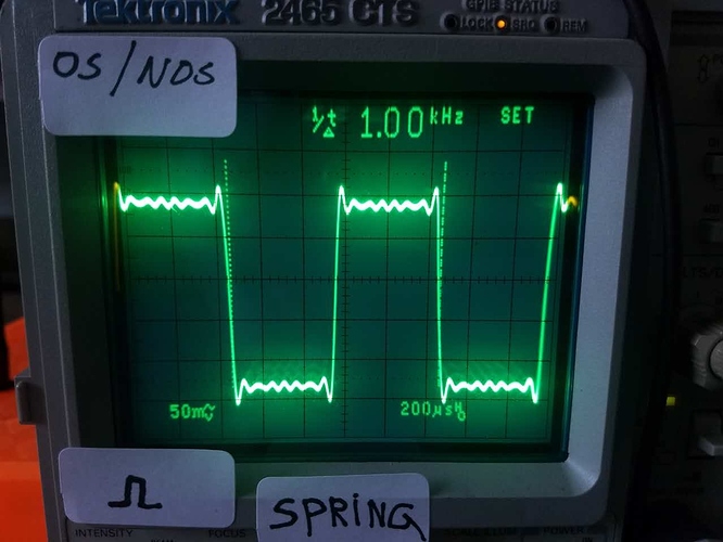

а вот кстати картинки с соседнего форума про китайский R2R
любопытно посмотреть что у АудиоГадов :)
На примере моего старого военного ноутбка Panasonic CF 30, его аудио чип это дельта сигма, вот переходной процесс, он типичен.
Переходной процесс вообще не чувствителен к отключению цифрового фильтра в СПРИНГ.
The digital filter does not affect the transition process !
И это никак не похоже на те замеры, которые мы видели в официальных сводках производителя, и которые ушли в пиар и рекламную компанию.
