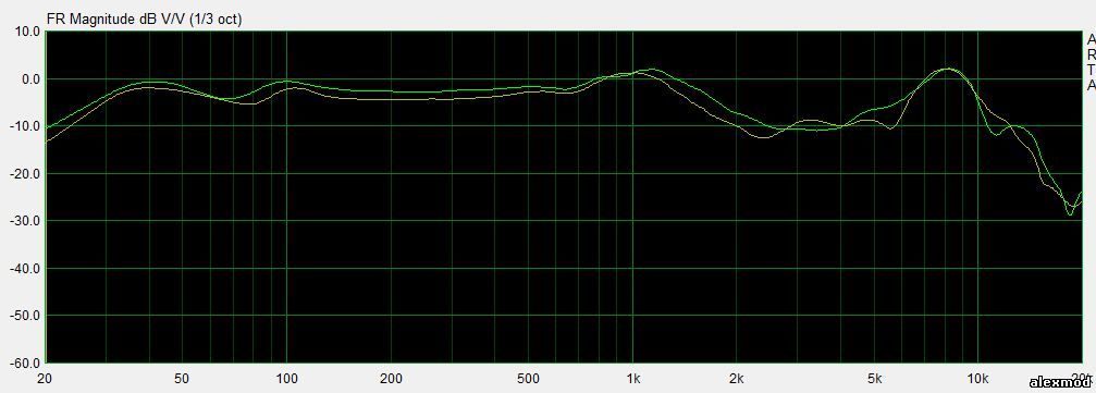

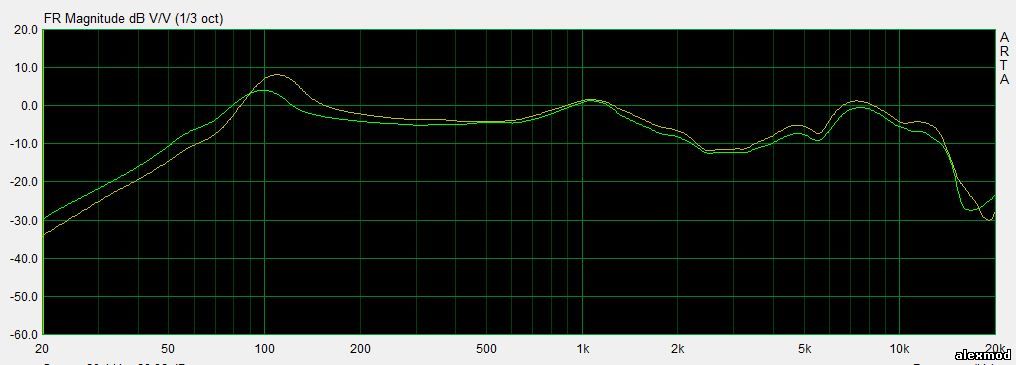

Для наглядности -что происходит с АЧХ при прижатом состоянии одних и тех же наушников и слабо прижатых:
Я так понимаю, у слабо прижатых резонанс 100 Гц и нижний бас отсутствует? А то без подписей к фото мало понятно.
Бубнящие ли НЧ получаются при резонансе НЧ у 009?
На мой взгляд - да. Одно время меня это ужасно доставало и я старался слушать наушники без очков, что бесило еще больше. :) Потом привык. Нельзя сказать, что на записи есть такой бас, какой выдают слабо прижатые электростаты. Но в основном, это дело привычки.
Наш планар состоит из плёнки кот. натянута как на бубне и имеет свой собственный резонанс,он зависит от степени натяжения и площади,в Стаксе он колеблется в районе 120-150Гц.,это касается только не нагруженного акустически излучателя,то есть не прижатого к уху.Изменяя,например,высоту амбушек мы изменяем внутренний объём и тем самым влияем на нч. диапазон от чёткого,заложенного производителем (Стакс),до размазанного,с непредсказуемыми пиками-провалами,это касается и остального диапазона,ведь в таком случае мы меняем и расстояние от мембраны до слухового канала.
Ещё такой момент,наличие защитных плёнок с обеих сторон рабочей мембраны служит так же дополнительным демпфером со своей приложенной массой воздуха находящегося внутри "кокона",но худшей стороной этого явл. компрессия звука,ведь основной мембране приходится приводить в движение хоть и очень лёгкие,но всё же два дополнительных тела-посредника.
Если говорить о большей площади излучателя,например в АС,то там ситуация иная,площадь большая и масса мембраны гораздо меньше чем масса приводимого объёма воздуха и она(мембрана) отлично демпфируется массой воздуха в дипольном излучателе.
