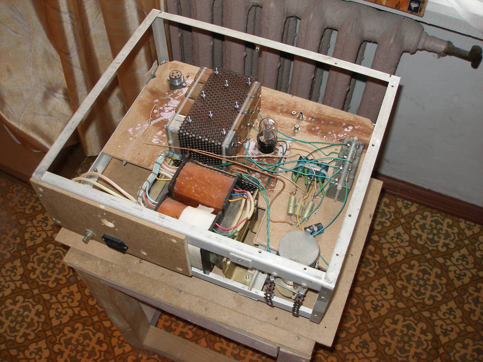

Данный вариант отлично работает! Пользовался около полугода, пока не перешел на серьезные
лампы, 006ta с тех пор стоит в коробке на антресолях. 70вольт переменки на выходе
достаточно для комфортного прослушивания, мю будет около 50, со стандартным выходом
цапов, сидюков и звуковух вполне хватает.
Я может чего-то не понимаю, но зачем электростатам ток? Мне всегда казалось, что значение
имеет только напряжение(т.к. задача - не усилитель мощности). Вообще я собирал под
стаксы уже наверное штук десять разных девайсов, на абсолютно разных лампах, и все же
однокаскадник по-своему очарователен.
