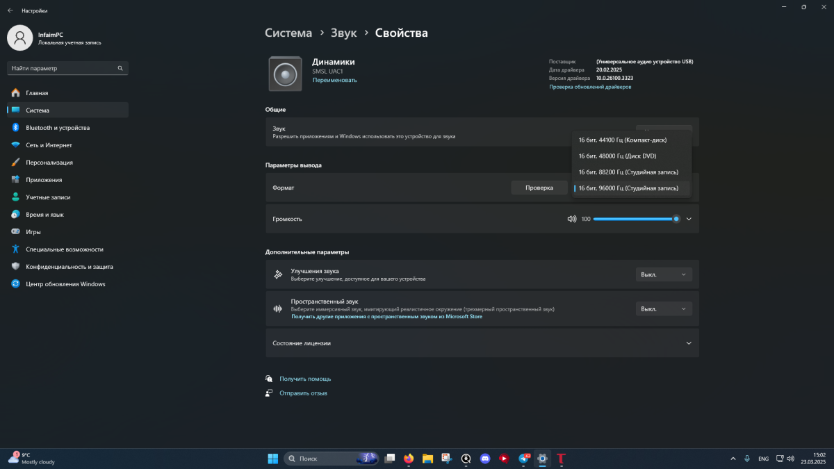

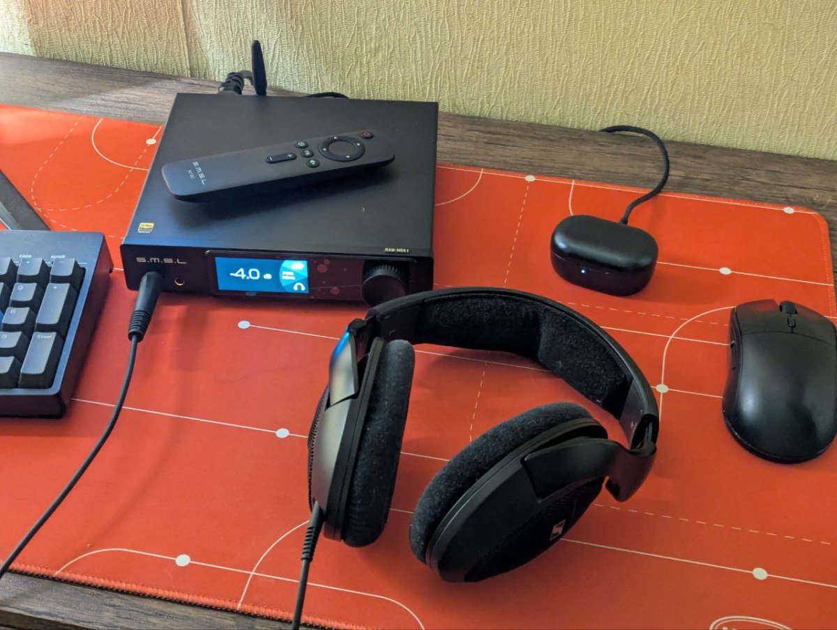

Всем спасибо, взял с рук Sennheiser HD560s за 12500 и заказал SMSL RAW MDA-1 за 22к на озоне, уши нравятся, встроенная звуковуха supremefx раскачала, теперь жду цап и оценю разницу

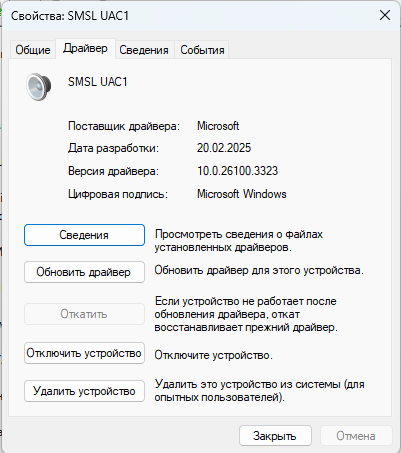

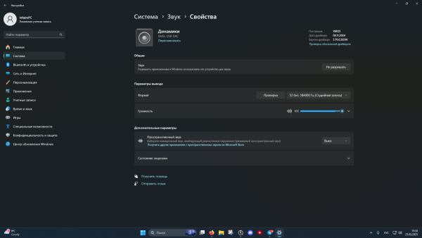

И так, все мне пришло наконец-то! Звучит классно, даже по блютуз, лучше чем аудиокарта компа. Но есть какая-то проблема с драйверами, они не видят ЦАП и поэтому не могу выбрать 32 бит/384 кГц, не знаете решение проблемы?
вытащить/вставить чем он там подключен (usb type c или type b) пробовали?
14 минут назад, flcnmlnm сказал:
Проблему решил) Оказывается он у меня работал в USB UAC1 т. е. usb 1.0, я переключил в менюшке на 2 и дрова увидели его
