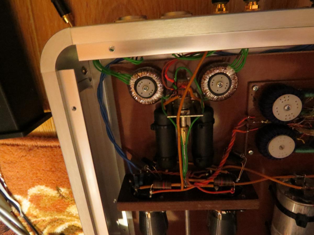

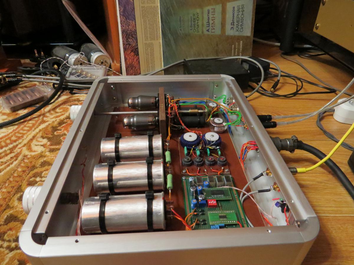

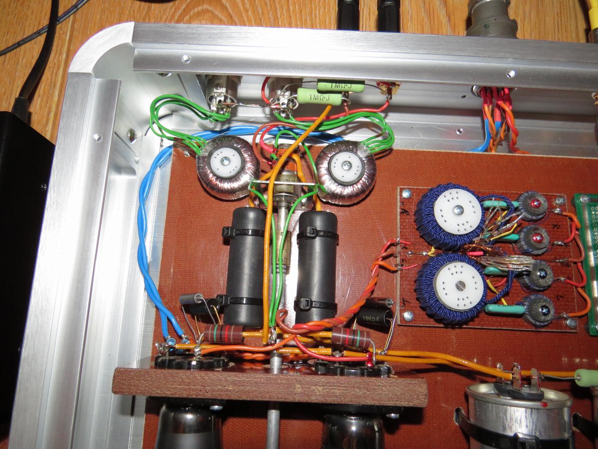

новый цап на 4397 и приемник 8416 . трансформаторы в звуке на нано кристаллическом железе .
филипсам и бур-браунам давно пора на пенсию.))
а без лампочек никак?
без лампочек (только на нанокристалле ) сперва сравню с вторым беркли на днях и тебя позову на тест а потом попрошу взять на тест Сергея clubnewmen . надо же серию выдать ..))

Да это разное. Нанокристаллы получают из аморфа. Нанокристалл в этом понимании заточенный аморф под конкретные задачи. Почитать можно здесь: http://mstator.ru/products/amorf (ссылка для ознакомления, где заказывает Дима я не знаю).
Demograf делает наножелезо в цифровой части 4397. Раньше 4397 не стоял вообще, поэтому было свободное место.
не совсем так. в аналоговой части стоят нанокристалл трансы на выходе цапа . и так же в балансе и так же в фильтрации аналогово сигнала

Дима,а у 4397 балансный же выход с микросхемы?А в этом ЦАпе выходы и баланс и небаланс.Это пожелание клиента?Что-то одно было бы проще для реализации?
на самом деле и баланс и не баланс не сложно . просто если делать ламповый баланс от входа до выхода то это 4 лампы. но по моему поставить трансформатор балансный на выход проще и надежнее чем кучу ламп и по звуку не проиграет .
