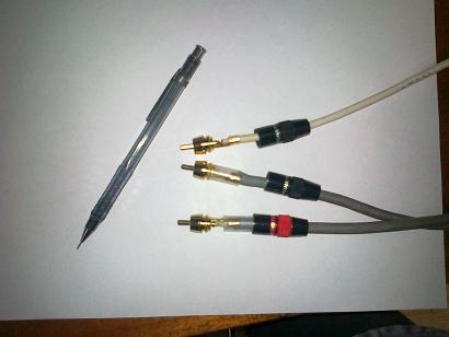

Короче говоря, сходил сейчас в радио-магазин, купил самые дорогие разъёмы, какие у них были для аудио-соединений под пайку. Микрофонный кабель с двойным экраном у меня уже был такой, сдвоенный, с управляющим малюсеньким проводком, который был расплетён и выкинут, жилы я разделил между собой, получились три отдельный моножилы с двойным экраном, вот из них и решено было делать. В итоге, получилось три вот таких кабеля, один пять метров (для цифровой передачи от компьютера с установленной в него ESI-Juli@ к ЦАПу ЛевЗ, установленному в стойку с аппаратурой); два других по метру каждый из такого же кабеля (для межблочного аналогового соединения, под левый и правый канал на усилитель с ЦАПа соответственно). Что самое смешное и любопытное, что когда я спросил продавца про волновое сопротивление кабеля, он посмотрел на меня как на пришельца, мол, говорит: " У нас таких данных нет...". Говорит, если хотите 75 Омный высокочастотный - тогда, телевизионный антенный Вам подойдёт. Так как у меня уже был микрофонный кабель, я сделал из него и межблоки аналоговые и межблок цифровой. Вопрос в студию: Правильно ли я поступил касательно цифрового ? Или надо было паять из антенного с маркировками RG-6 RG-75 ?
Константин сказал, что межблок. аналоговый вполне может быть сделан из микрофонного. Что же касательно межблока цифрового - я так до конца и не понял, сделать из антенного 75 Омного, или оставить из микрофонного с двойным экраном, который сейчас уже сделан ? Про ананлоговые более ли менее понял, что микрофонные подойдут вполне, и даже для фонокорректора если что.. Про цифровые недопонял. Я больше программист, а не радист, поэтому вопросы технического номинала, сопротивлений, проводников и прочее не мой конёк.
Выглядит всё это безобразие вот так:
Разъёмчики позолоченные порадовали, даже пару штук про запас купил от жадности.... :stopit::D)

Ну не 200МГц гнать по кабелю и даже не 20. Видео 6 МГц (SPDIF на этой же частоте работает) цепляют практически лапшой.
Мы кабель делали из простого микрофонника. Никаких завалов нет. На ВЧ тоже простенький кабель: cable-tv HF 75-J-0,6/2,7 75 Ohm. Разъемы Monster Cable. Никто претензий по ВЧ кабелю не высказывал.

Константин, посмотрите, вот такие кабели пойдут для межблочников аналоговых и для цифрового соединения ? Или надо всё же для цифрового использовать телевизионный антенный RG-6 RG-75 ? Скажите, если надо, переделаю. Или эти будут нормально ? В предыдущем посте выложил фото.
Кабель для ВЧ должен быть 75 Ом. Микрофонник у Вас интересный. Больше на ВЧ похож. Если не написано на нем волновое сопротивление в 75 Ом, лучше взять телевизионный.

Микрофонник был сдвоенный, представлял собой три отдельных, независимых жилы в чёрной полимерной изоляции идущие все три вместе склеенные, две толстых сигнальных экранированных и посреди них маленький управляющий проводок; две жилы, как у меня на фото, и между ними - управляющий проводок, тоже изолированный в чёрной пластик. изоляции, просто я развёл (разъеденил) три этих провода стало три отдельных, средний управляющий тонкий проводок выкинул, оставил две отдельные толстые жилы, из них и сделал три кабеля. Ну, раз Вы говорите, что ВЧ антенный телевизионный 75 Ом предпочтительнее и обязателен именно 75 Ом - сейчас спаяю из него.
Не удивлюсь если будет грязный и приглушенный звук по ВЧ.
У меня такое было как с дешевым так и очень дорогим профессиональным микрофонным кабелем Klotz.
Может по тому что комплектный кабель с Levz сразу идет на выброс.
Я как увидел его в коробке мне аж дурно стало.
К суровому цапу суровый кабель. :D
