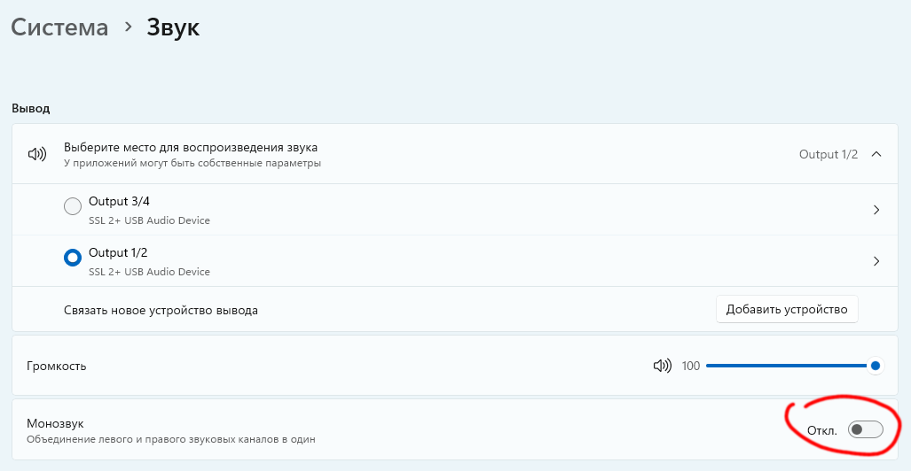

Чтобы убедиться, что это никакое не плацебо (хотя и так был уверен в этом), я сегодня решил проверить разность звучания чашек экспериментально (на iFi):
1. Снял их с ободка и разобрал обе чашки насколько это возможно без инструментов - снял с каждой чашки амбушюру, поролонку, решетку и снимающийся элемент пластика).
2. Расположил их рядом симметрично на столе.
3. Взял провод от одной чашки (один конкретный канал) и поочередно прикладывал к контактам то на одной чашке, то на другой, каждый раз запуская фрагмент музыки с начала. Как по фазе, так и против фазы.
4. Повторял эксперимент с разной музыкой, просто с голосом и с розовым шумом (он тоже слегка отличался).
5. С целью исключения влияния акустики при том же расположении относительно чашек, поменял их местами (перебор высоких сохранился за конкретной чашкой).
6. Пробовал прикладывать к одной и то же чашке разные каналы (при включенном моно-режиме в Windows), но разницы не услышал, однако при собранных одетых на голову наушниках разница чувствуется и от ЦАПа.

43 минуты назад, Пяпа сказал:
Но не моно нужно нажимать в винде, а использовать зараннее моно проверочные треки.
А какая разница. Если включить болтовню на ютубе, и на всякий случай моно-режим в вмнде, и звук будет по центру - это вполне демонстрирует ровность сцены. Аналогично, если сцена сбоку, это демонстрирует перекос в определенную сторону.
А где еще бы их найти эти треки? И где гарантия, что они действительно будут моно. По моему включить моно-режим в этом плане просто надежнее.
