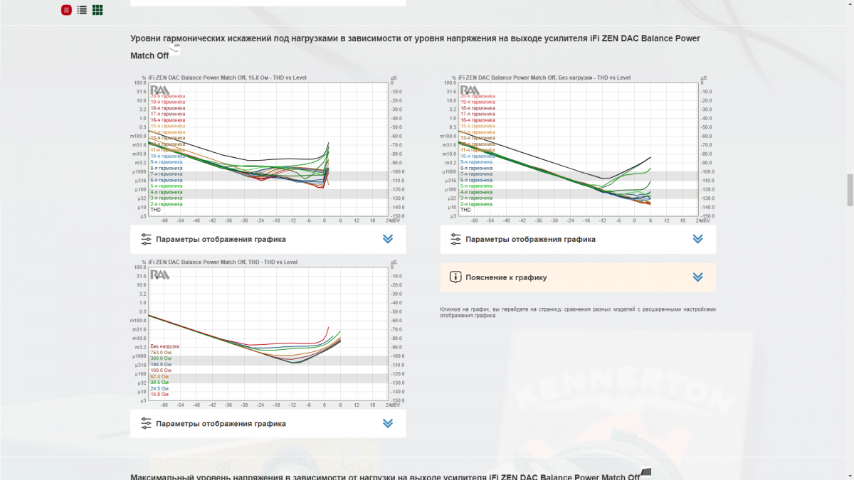

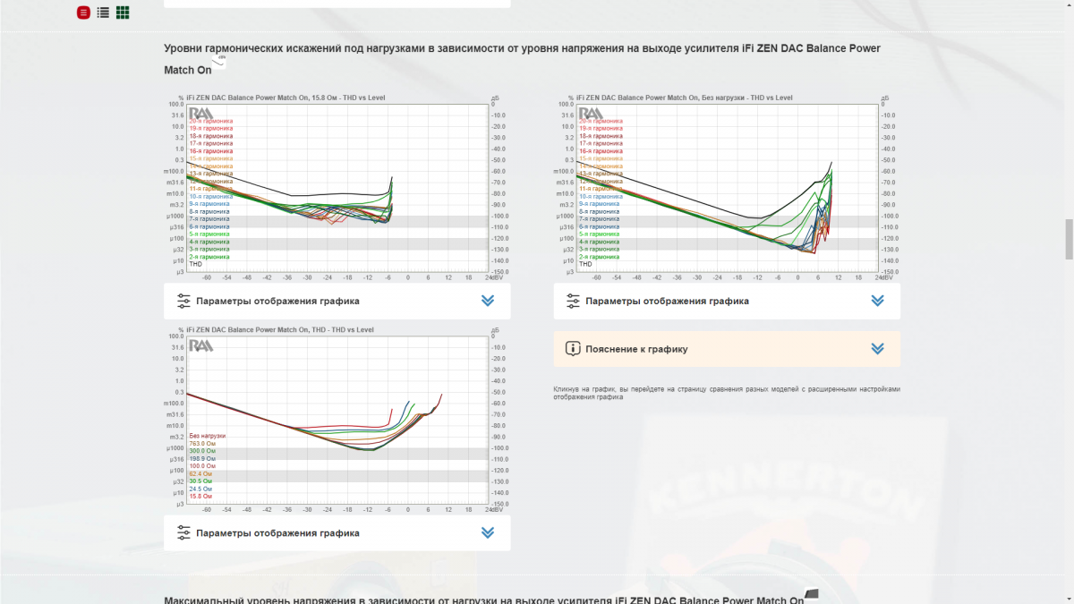

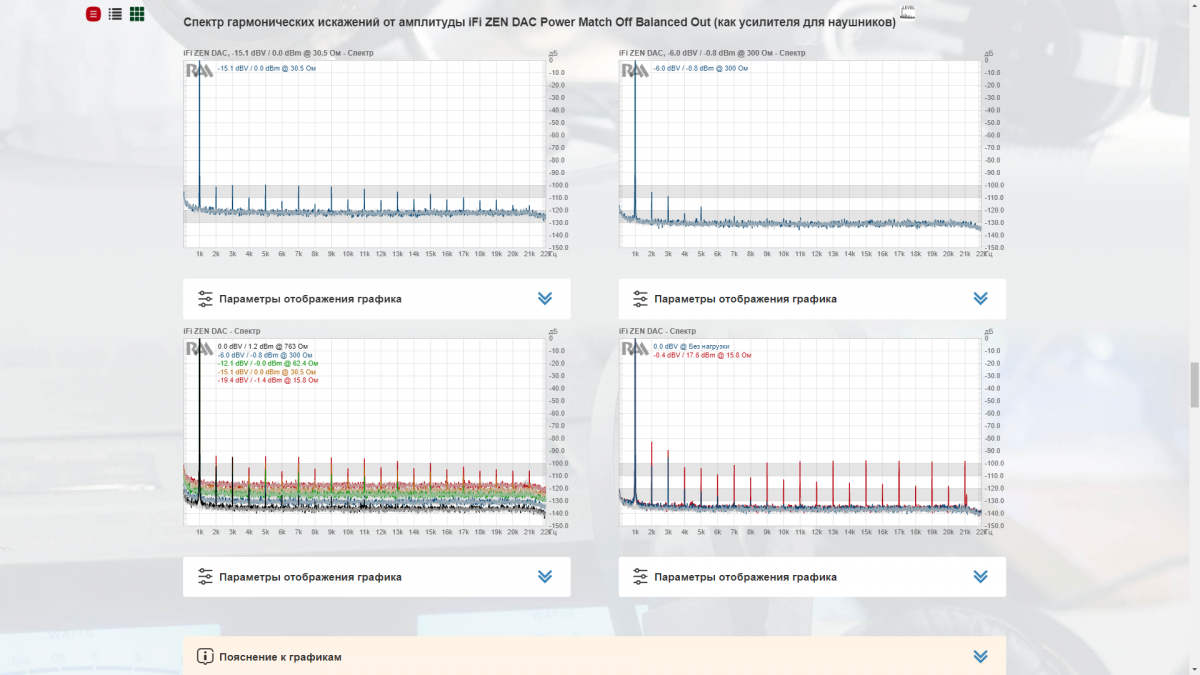

basketbolide Я вас понял.
А вы не могли бы расшифровать данные графики, о чем они вам говорят?
https://reference-audio-analyzer.pro/report/amp/ifi-zen-dac-balance-low.php#gsc.tab=0
https://reference-audio-analyzer.pro/report/amp/ifi-zen-dac-balance-hi.php#gsc.tab=0

basketbolide Хотя в принципе уже не нужно. На следующих скринах картина понятна. Без гейна график стабильнее.
4 минуты назад, daniilphotos сказал:
Кратко - уровень гармонических искажений при разном положении РГ и на разных резистивных нагрузках.
Подробно - там пояснение на той же странице есть к каждому графику.
BBB/Pure - Lisk Audio MUX - Lynx HA-46 - Sony MDR-CD1700, Эдо 2023А

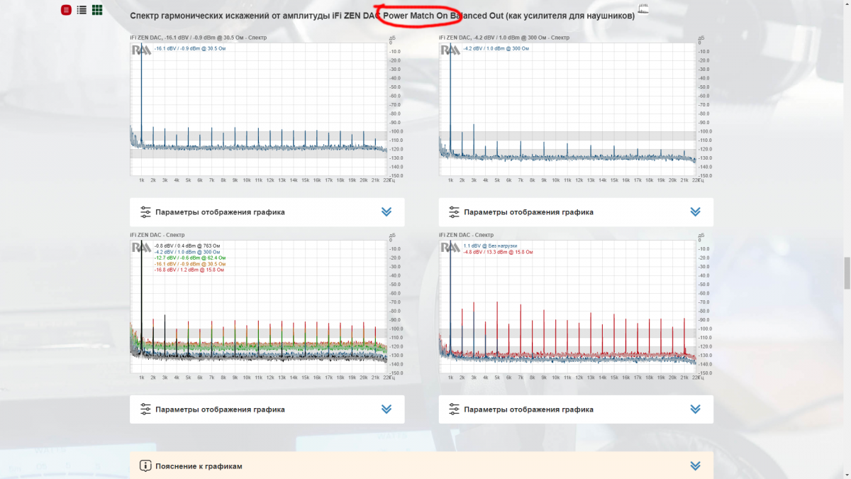

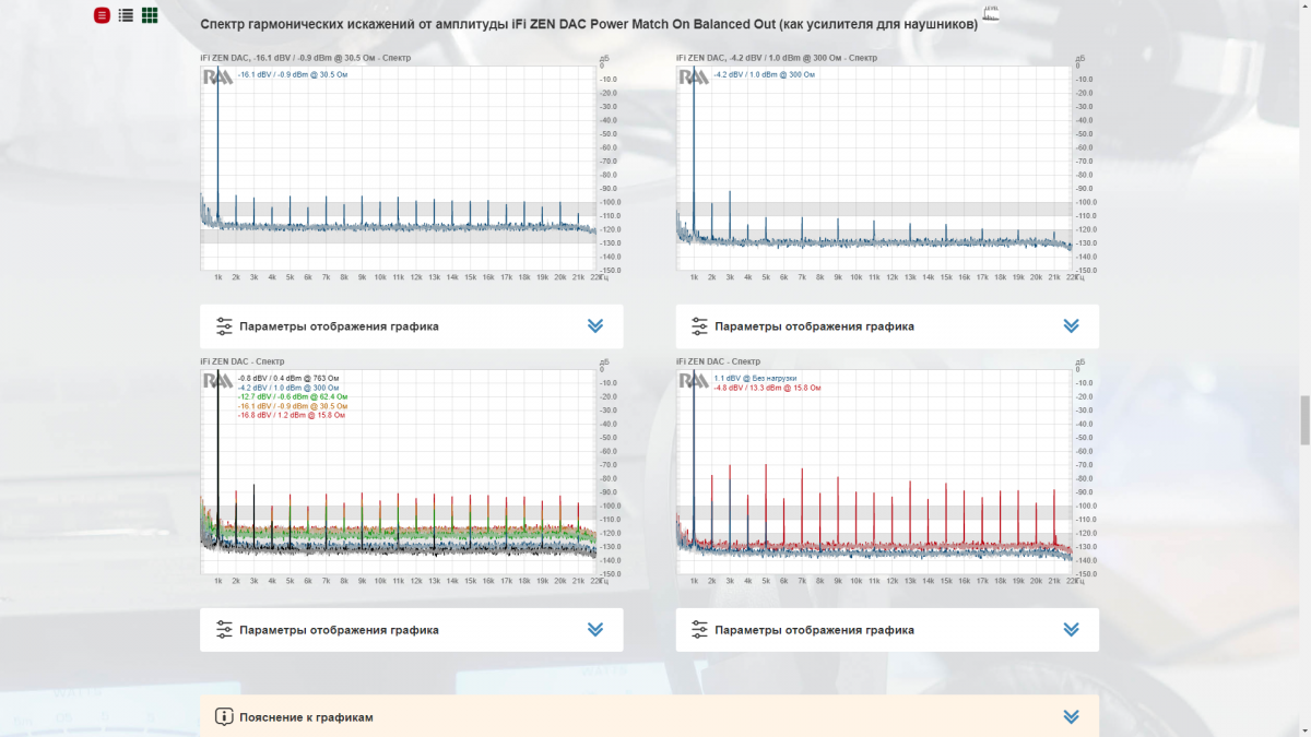

3 минуты назад, Домовой сказал:
А где Вы там нашли гейн?
Power Match - это гейн.
image.thumb.png.10897ac90eed3d71167efafc17bcecc0.pngimage.thumb.png.03ce7e0eff685791cdb013ac5ba0a43c.png
