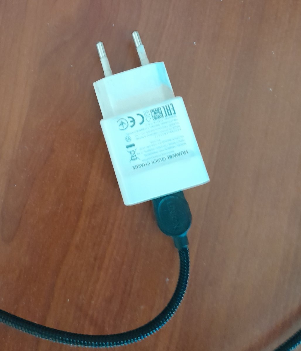

Еще кстати я побаловался с подключением блоков питания по фазе и наоборот. Заметил разность звучания и разность проявления дисбаланса (но он все равно никуда не делся), но это уже наверно другая история... Если все по фазе, то звучит лучше. Кстати, сетевой фильтр у меня всегда был подключен против фазы, так как фаза в розетке оказалась слева, а не справа, как должна быть, а техника вся то так то эдак. Сейчас уже подключено все по уму, надеюсь это имеет значение в целом. На дисбаланс это никак не повлияло.
21 час назад, JKS сказал:
Возможно, БП компьютера генерирует частоту, которая ЦАПу не нравится.
Кстати блок питания у меня такой, если это имеет значение.
1 час назад, daniilphotos сказал:
опасения на счет скачков в сети
Сеть к вашим проблемам ни какого отношения не имеют, Миллионы людей пользуются ей же. Скачки кратковременны, а проблема постоянна. Проблема с железом компа. Попробуйте найти другой комп, к друзьям сносить ЦАП с ушами, там проверить. Что-то в БП вашем прошивает на корпус, кондёр потёк, например. Вот и вся проблема. Возьмите на прокат у друзей БП, поменяйте свой, или свой к ним сносите, если не дадут. Нужно методом исключения вычислить виновника.
Не реагируйте на мои посты. Пишу на форуме только подшофе..
57 минут назад, JKS сказал:
Это логично, но все же вопрос. Как тогда объяснить вот это:
В 07.01.2024 в 12:46, daniilphotos сказал:
Я раньше писал, что если подключить ЦАП к смартфону, то дисбаланса нет, и звук лучше и чище. Это 100% так, когда комп рядом выключен. Но выяснилось, что если его включить, то легкий эффект дисбаланса иногда появляется и в смартфоне. Единственное, что связывает смартфон и ПК - это то, что ЦАП и усь воткнуты в ту же розетку, что и ПК. Я пытался подключать ЦАП и усь в другую розетку в комнате - толку тоже не было, от проблемы избавляет только подключение их к очень отдаленной розетке.
Уточню, что все эти три розетки, включая отдаленную, относятся к одному и тому же автомату в щитке.
