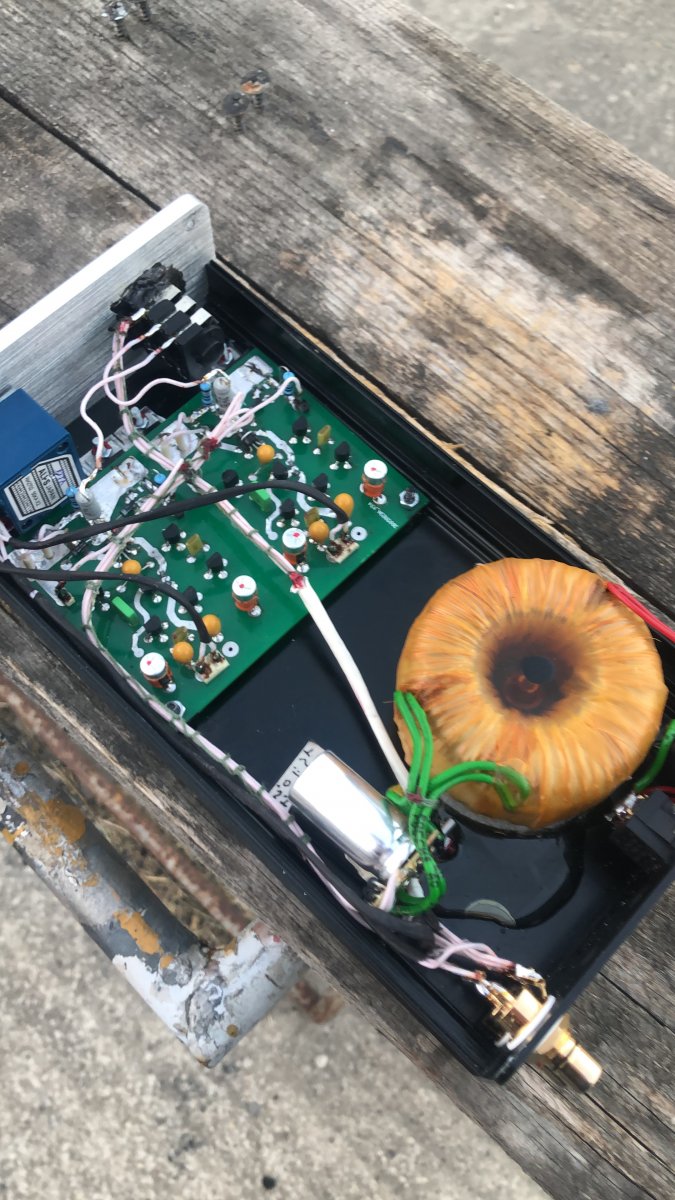

  5. Выбор источника питания краеугольный камень в аудиотехнике, так сказать БП это сердце изделия. По общему мнению моих коллег могу сказать, что питание от АКБ хотя и самое чистое но звучание с ним сухое. Самым компактным трансформатором получается TOР, остальные больше по размерам. Об особенностях звучания тор трансов в разрезе изготовления писать не буду т.к шапками закидают но тема серьёзная. Касаемо момента постоянного напряжения в сети и ТОР трансов, тор трансы не самый лучший вариант. Трансформатор в отдельном корпусе самое лучшее решение, посмотрите на этот тренд в high-end технике. Каждая реализация БП в той или иной степени влияет на звучание конечного изделия. Можно установить в отдельный корпус отвратительно звучащий транс и это все испортит. p.s по импульсным источникам питания в аудио лучше обратиться к Александру Тариму, у него получилось сделать очень интересный импульсник для лампового усилителя.
  6. У Вас сэр ко мне давняя любовь, приезжайте как нибудь, выпьем коньячку…
  7. Вы с измерителем магнитных полей проверяли возле трансформаторов ? Ш или ТОР? Или просто поверили тому, что пишут в книжке ? прошу прощения у модератора за продолжение оффтоп..
  8. Я писал про размеры трансов, читайте внимательнее. больше мощность, больше размер, больше провода и железа, больше поле вокруг. если вы, что то не знаете, зачем писать «што вы несёте»? Я много времени потратил на изучение данного вопроса на практике с разными трансформаторами.
  9. Чтобы не спорили, попробую ответить на вопрос мощности трансов для усилителей. 1) трансформатор должен выполнить требования нагрузки по току без просадки (обычно ставят с запасом по мощности на 20-30%) 2) сильно мощные трансы по другому звучат, поэтому не в каждый проект может подойти тот или иной транс 3) чем мощнее транс тем больше помех вокруг него образуется при работе. Можно выйти за габариты корпуса не избравшись от помех в сторону основной платы. 4) требования по электро-магнитным помехам к аппаратуре при получении сертификатов. См п.3 p.s интересный пример это источник питания HI-CAP для предусилителей Naim. Огромный трансформатор в нем установлен не просто так. Все имеет значение в частных случаях применения.
  10. Добрый день, подскажите БП какой мощности для Вас не слабый ? В этой модели установлено 2 Импульсных БП по 20Вт каждый. Другое дело, что не все любят звук после импульсных БП. p.s. разной мощности трансформаторы звучат по разному и не всегда установив мощный транс, звучать будет лучше.

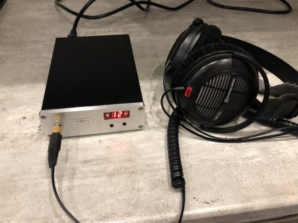

  11. С вопросами о переключателе «гейна» в данном усилителе лучше обратиться к изготовителю, по внешнему виду не совсем понятно в какой части усилителя сделаны изменения «гейна» и как. Например если менять КУ усилителя изменяя делитель его ООС можно получить перекос по ачх, возможно у Вас это и происходит но не буду утверждать на 100% т.к схемы от данной модели у меня нет
