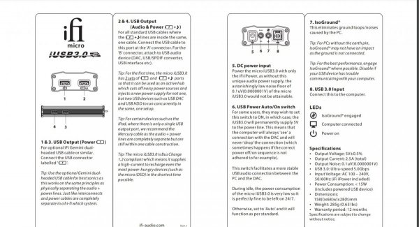

iDefender3.0  vs iSilencer3.0iFi  vs Micro iUSB3.0
Break the earth loop.
Прерыватель "земляной" петли.
The iDefender3.0 plugs into your computer USB port and auto-detects if there is more than one earth and will ‘intelligently’ disconnect the computer earth for cleaner sound.
iDefender3.0 подключается к USB-порту вашего компьютера и автоматически определяет наличие более одного заземления и «разумно» отключает заземление компьютера для более чистого звука.
Мало того нарисовано :)
Adding the separate 5 volts to the unit is necessary to ‘break’ the earth/ground on USB-powered DACs. This is not required for DACs with an internally-powered USB section.
Добавление отдельных 5 В к устройству необходимо для «разрыва» заземления на ЦАП с питанием от USB.
Это (доп. питание (прим. перев. :) ) не требуется для ЦАП с USB-секцией с внутренним питанием.
https://ifi-audio.com/products/idefender3-0/
 Сигнал чистит  iSilencer3.0
удаляет электрические шумы, как EMIи RFI, от источника. Ваша музыка станет чище, теплее и прозрачнее благодаря улучшенным басам.
Подключение аудиооборудования через USB может иметь свои плюсы и минусы. Хотя он способен передавать данные высокого разрешения с максимальным разрешением и обеспечивает идеальную побитовую точность.передачи, USB не был создан специально для аудио.
Он передает как питание, так и данные. Он чувствителен к электрическим помехам, например, от блока питания компьютера. Это отрицательно влияет на качество звука.
Не бойся! В iFi мы сначала изгнали этих гремлинов с помощью iSilencer3.0 , а теперь делаем тишину еще лучше с помощью iSilencer+ .
https://ifi-audio.com/products/isilencer-plus/
 iFi Micro iUSB3.0
Более продвинутое устройство, которое объединяет в себе функции первых двух  и дополнительно чистит и стабилизирует питание :)
