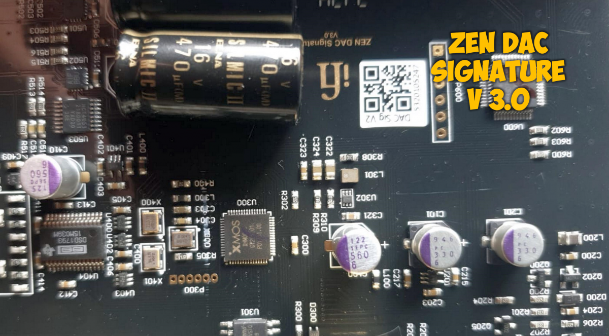

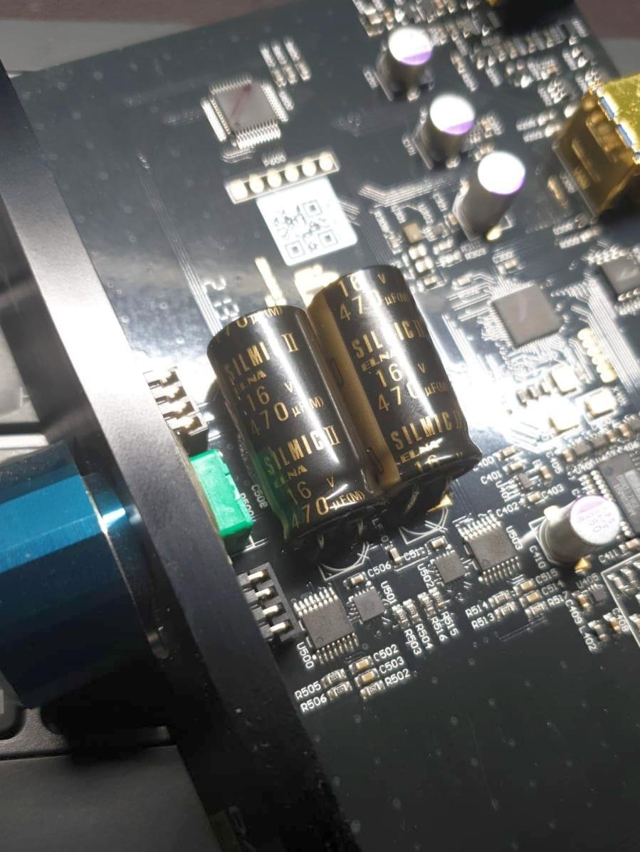

Из любопытства разобрал свой Dac Signature. Черный фон, коричневый текст и полоски.
А не могли бы вы подсказать номиналы остальных конденсаторов которые алюминиевые с фиолетовой краской.?Спасибо)
В 23.07.2023 в 19:31, serega088@inbox.ru сказал:
Вот так видно?
