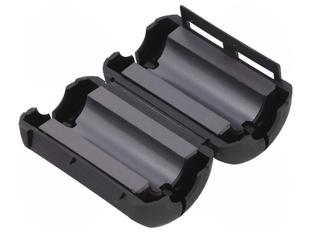

Чтобы исключить распространение ВЧ помех от ЦАП по проводам сетевого кабеля ~220 В я его доработал. С обоих концов кабеля, внутри вилки и розетки, на каждый из трех проводов одел ферритовые кольца
А насколько велика роль ферритовых колец для межблочных, например ЮСБ, и силовых кабелей? Для интереса я пообзорил, ферритовые кольца продаются весьма активно, особенно на али, и дешево.
На силовые кабели продаются ферритовые фильтры одеваемые поверх кабеля. Они давят синфазную ВЧ помеху.
Хуже от них точно не будет. Отдельные ферритовые кольца или трубки, одеваемые на каждый провод кабеля, хороши тем, что они давят не только синфазную, но и противофазную ВЧ помеху.
Что касается USB, то одевать ферритовые элементы на кабель просто так нельзя. Есть кабели USB изначально сделанные с ферритовыми фильтрами. Но они давят только синфазную помеху. С USB шнурками вообще не стоит заморачиваться. Годится любой качественно изготовленный кабель. Не вздумайте покупать "аудиофильские шнурки". Если USB кабель влияет на звук, то у Вас что то не то с ЭМС. Аудио система не должна реагировать на смену USB кабелей.
Изменено пользователем Игорь Тихомиров
Аппаратура: Стерео-система "Триоль", студ. мониторы "Yamaha", усилитель для наушников "Супер Аудион".
НаушникиSennheiser HD650 и др. Статьи по аудио https://disk.yandex.ru/d/osfig5lm9MbeKA?w=1
Чтобы не париться с обзорами, не могли бы Вы сказать, есть ли правила одевания фильтров: по концам силового кабеля, и насколько близко к концам, или на один конец, или посередке, ...дальше не хватает фантазии.
А имеющийся комплектный ЮСБ кабель имеет ферритовые кольца на обеих концах, примерно на расстоянии 5 см от основания штекера.
А фраза "одеваемые на каждый провод кабеля" означает, что кольца (трубки) надо надевать на каждый провод из трех имеющихся внутри кабеля, или поверх самого кабеля?
Изменено пользователем Aibek
Если один фильтр, то лучше ближе к концу.
Зачем внутри. Разделывайте конец кабеля на необходимую длину. Далее каждый провод не менее двух раз (делаете не менее одного полного витка) продеваете через кольцо с магнитной проницаемостью 1000...2000. Если провода не толстые (сечение не более 1,5 мм2), то можно использовать кольца размера К7х4х2. Упрятав их в сетевую вилку. Изменено пользователем Игорь Тихомиров

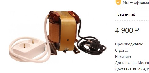

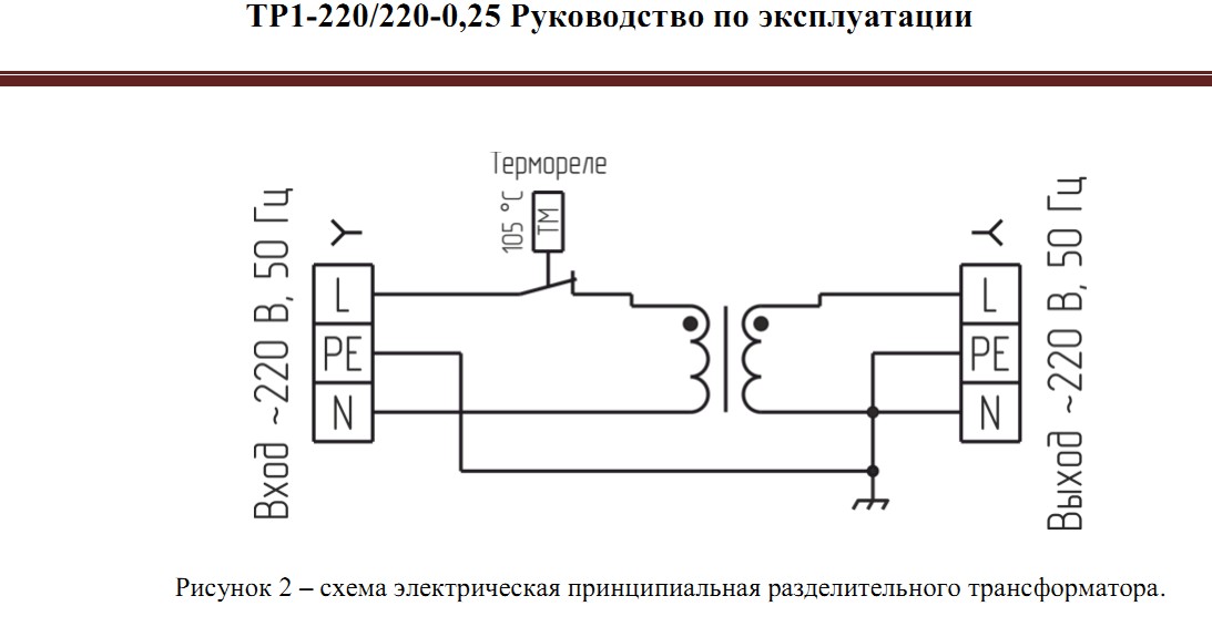

Вот как собирать свой тракт когда вот такое попадается, и не будучи большим спецом можно ведь и купить.
Разделительный трансформатор ТР1-220/220-0,25
Ну а такое чудо даже поляки не предлагают.
Cayin N3 (Album Player (Aplayer)+ноутбук) + DAART Canary + Sennheiser HD600
Чем Вам не нравится? У меня именно такой стоит в прихожей под тумбочкой. Единственный недостаток подобных отечественных изделий - гудение. пришлось делать дополнительную стяжки, но все равно лучше его вынести из аудио комнаты.
Своей безопасностью и "аудиофильским" внешним видом :D
А торы тоже гудят?
А торы тоже гудят?
Тихие, как мышка. :D
