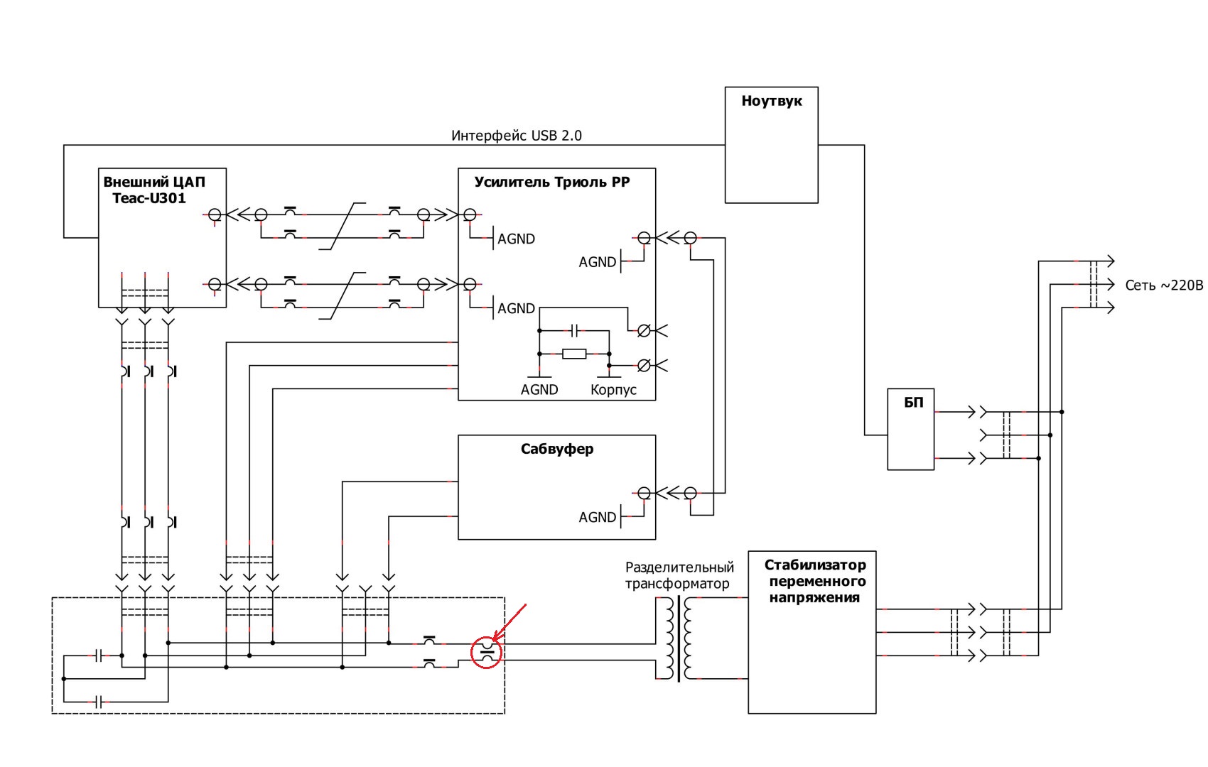

ваша идея с разделительным трансформатором и ВЧ фильтром в виде двух конденсаторов. Игорь а номиналы конденсаторов могли бы уточнить, так что бы поподробней.
Идея не моя, я просто изложил для аудио то, что делают в других применениях. Конденсаторы нужны специальные (для фильтров сети) емкость 1000-2200 пФ.
Игорь а по поводу применения не конденсаторов а трансформаторов какие мысли будут?
Cayin N3 (Album Player (Aplayer)+ноутбук) + DAART Canary + Sennheiser HD600
У меня дома стоит ОСМ630. На ленточном магнитопроводе (не тороид). Вообще можно взять два любых одинаковых транса подходящей мощности и сделать "Преревертыш". С точки зрения подавления помех это будет даже лучше. Изменено пользователем Игорь Тихомиров
Аппаратура: Стерео-система "Триоль", студ. мониторы "Yamaha", усилитель для наушников "Супер Аудион".
НаушникиSennheiser HD650 и др. Статьи по аудио https://disk.yandex.ru/d/osfig5lm9MbeKA?w=1
Вот и я о том же. Тогда сделайте пожалуйста рис.№1А, вместо конденсаторов трансформаторы. Я правильно Вас понял, что они стоят после разделительного трансформатора? С номиналами нужных трансформаторами, пожалуйста. Изменено пользователем АНДРЕЙ Л.
Нет неправильно. "Перевертыш" это разделительный транс составленный из двух одинаковых трансов вторичные обмотки которых соединены между собой. Соответственно сетевая обмотка первого транса включается в сеть 220 В, а сетевая обмотка второго транса является выходной (куда подключаются нагрузки).
А чем такая схема лучше чем один тороидальный разъединительный трансформатор?
На мой взгляд ничем. Трансформатор и так является хорошим фильтром. Получается масло масляное. А по факту, при прослушивании может получится, что с дросселем звук стал хуже. Но тут нужно слушать. Наверняка сказать нельзя.
Чисто теоретитьки:
во-первых, трансформаторы могут быть любыми, хоть со свалки, лишь бы первички-вторички совпадали;
во-вторых, можно добиться лучшего эффекта фильтрации, поскольку проще бороться с эффектом межобмоточных паразитных емкостей.
На практике, как всегда, может быть совершенно иначе. Например, угробленная динамика.
Вот это хотел услышать.
