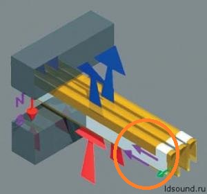

Дорожка на самом деле не одна может быть, а несколько - чувствительность , то не ахти.

и одна и другая картинка не о чем. Более менее можно представить работу излучателя Хейла на основе этих трех. ( немного знаю школьную физику)
Там на сайте есть выше картинка, где все элементы нарисованы.
На обсуждаемой картинке разве что забыли толком прорисовать сами дорожки, но есть корректно обозначенное направление тока по разные стороны от изгиба "гармошки".
А вот в презентации просто бред.
Вот кстати...
Обвел оранжевым.
Если это изображено направление тока на дорожках по разные стороны "гармошки" (а иначе нет смысла рисовать 2 стрелочки), то тут ошибка. По разные стороны каждого изгиба гармошки направление тока в дорожках ВСЕГДА противоположное. Пресловутая "школьная физика" )))
Вот кстати...
Обвел оранжевым.
На рисунке четко видно 2 стрелки на ближней дорожке-вероятно условно обозначено- много дорожек много параллельных токов.Была нижняя хотя бы пунктиром что ли - еще как-то.... И сразу - тут ошибка. тут ошибка и тут ошибка..Не надо считать весь мир идиотами (хотя впрочем, это ваш выбор). Красных и синих стрелок то же по две -ха-ха прикол художника :spiteful: . Еще один рисунок из этой статьи. Тоже все можно по -разному толковать, если захотеть прикопаться.
Это кто-то оспаривал? Как это уже не раз было: сам другому приписал, сам и опровергаешь. Ну , что тоже прием.

Ну тогда объясните, зачем там 2 стрелочки, если речь об одном проводнике. Для тупых что ли?
Параллельных дорожек несколько - условно обозначено как широкая полоса с двумя ( значит не одна , а много дорожек ) стрелками.Так , что проводник, видимо ( думаю так и есть) не один. Просто версия. На схемах в СССР , например жгуты не всегда разрисовывали по проводам - рисовали просто широкая дорожка и отводы. Работаю со схемами из Германии, Швейцарии, Дании - там такое впечатление , что вообще о "ГОСТах" не слышали. Рисуют кто во что горазд.( Немцы правда все-таки еще более-менее близко к нашим). А тут художники....
Тогда логично было бы показать на 3 изгиба 3 стрелочки.
Здесь же стрелочки расположены там, где в изометрической проекции проходят две дорожки.
Вообще, чисто на основе здравого смысла стрелочка показывает направление. Направление чего? Очевидно тока.
На ч/б картинках изображено все правильно и понятно, претензий нет вообще.
Ну, слава богу, Разобрались. Консенсус.
