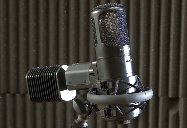

Или вот другой ламповый микрофон Sony C-800G, один из самых известных и дорогих вокальных микрофонов на планете, с ценником более 10 тыс. долларов.

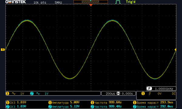

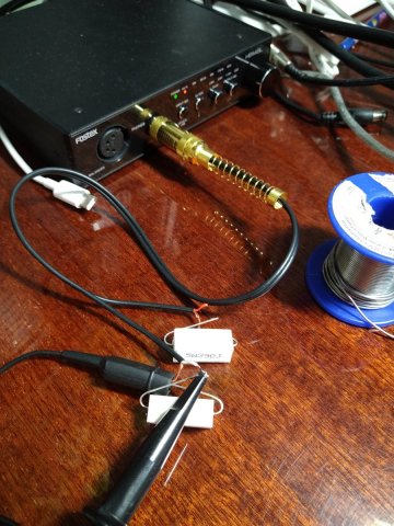

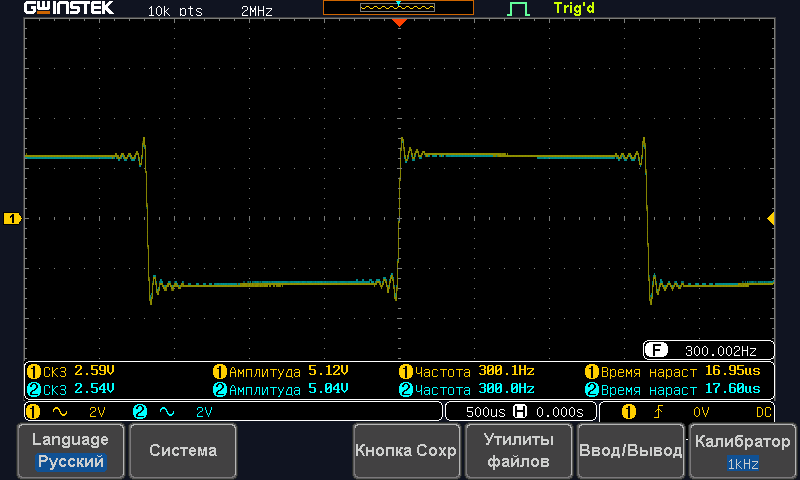

Дабы разбавить флуд, поделюсь результатами небольшого эксперимента с наушниковым выходом ЦАПа HP-A4BL. Забежал в радиотовары, прикупил jack 6.3, провода и резисторы 39 Ом, подключил нагрузку к выходу для наушников.
Замерил амплитуду синусоидального (1 кГц) сигнала без включенного HiGain и без нагрузки, получил 5,08 В.

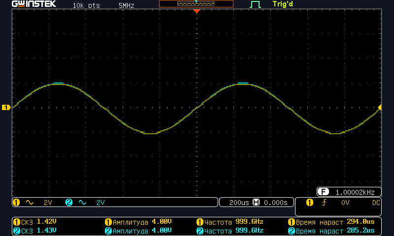

Подключил нагрузку 39 Ом, остальное без изменений. Амплитуда упала до 4 В ровно.
Вычел поделил и действительно получил, что выходное сопротивление усилителя равно 10 Ом.

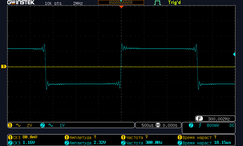

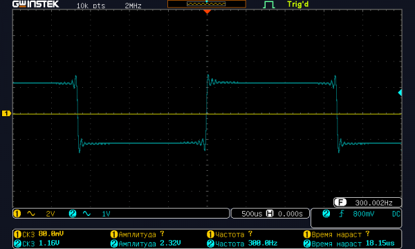

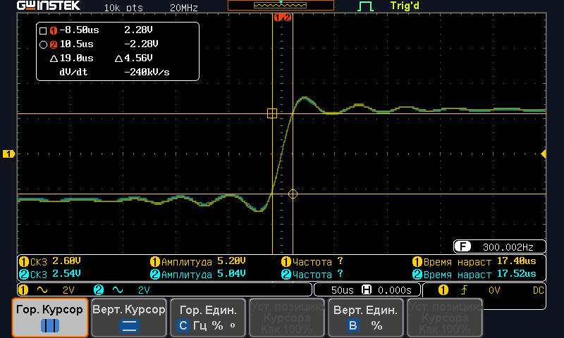

Далее решил посмотреть скорость нарастания сигнала на выходе. Утилитой задал формирование сигнала прямоугольной формы с частотой 300 Гц. Вот что увидел на выходе для наушников.
Собственно скорость нарастания получилась в районе 17-24 мкс. Переведя в принятые микросекунды - 0.24 В/мкс. Получается немного, особенно если учесть, что у TPA6120A2 скорость нарастания сигнала составляет баснословные сотни В/мкс (типично 900 В/мкс), но с другой стороны в усилитель поступает преобразованный сигнал с выхода ЦАП, и что там на самом деле неизвестно.

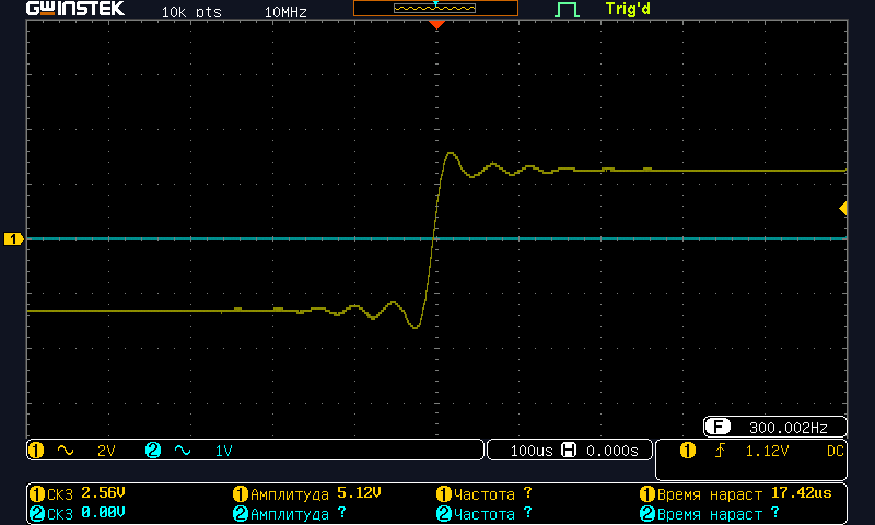

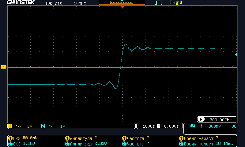

Неизвестно, но можно сравнить с линейным выходом, то есть до входа в усилитель. Ниже желтый луч - правый канал выхода усилителя, синий - правый канал линейного выхода, все тот же меандр 300 Гц в двух развертках. На мой взгляд что пришло, то и вышло)
Мне не с чем сравнить скорость нарастания, может кто-то приведет эту характеристику для мощных наушниковых усилителей, чтобы было понимание на какие цифры ориентироваться для достижения хорошей отдачи в области баса?
Изменено пользователем mikuka
Добавил сравнение с линейным выходом
Какой ужас.
Но что Вам дают эти цифры на конкретном аппарате?
Вы будете ОООС пытаться в нем уменьшить, паяльником?
Так для этого нужна схема, удача, и по дороге можно запросто сжечь наушники от возбуда усилителя.
Может не стоит Вам на цифры ориентироваться, а лучше на прослушивание ушами?
Да, и еще, для расширения кругозора - попробуйте все ж таки найти приличный ламповичек, чтобы просто один раз услышать, чтО такое чистый однотактный класс А без обратных связей.
HalfMoonBay почему считается, что обратная связь в усилении это плохо?
3 часа назад, HalfMoonBay сказал:
Какой ужас.
0.24 В/мкс являются лишь характеристикой входного сигнала, который формирует ЦАП с последующей фильтрацией, поэтому любой другой усилитель просто не сможет продемонстрировать большую скорость нарастания.
