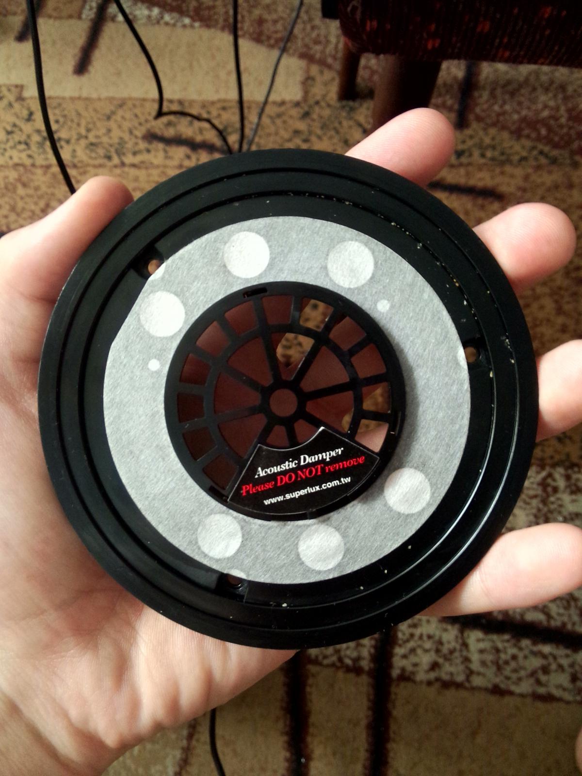

Появилась идея не выбрасывать старые уши, в которых мертвые динамики, а поставить туда другие.
Нашел поставщика, жаль он не в курсе, для каких они моделей, знает, что есть Audio technica 150 ohm(ачх должен сбросить) и v-moda 32-42omh.
Изменено пользователем gembird

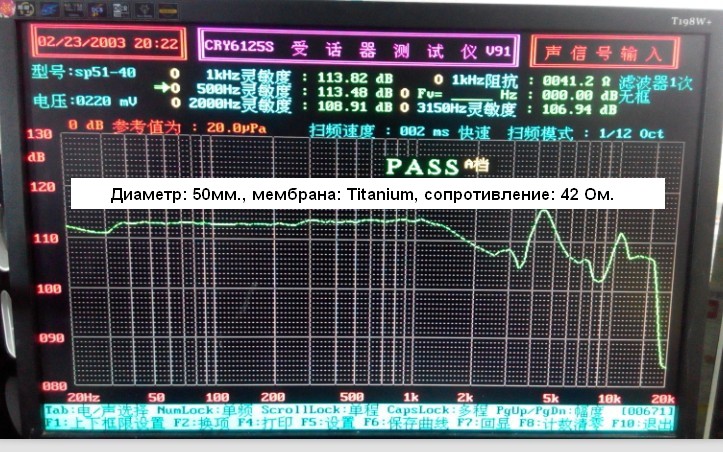

Но блин, у него все равно совсем другая АЧХ, чем та, что я нагуглил у Vmoda.
И АЧХ динамика вне конкретного акустического оформления корпуса абсолютно бессмысленная характеристика
Ааа, возможно из-за этого.

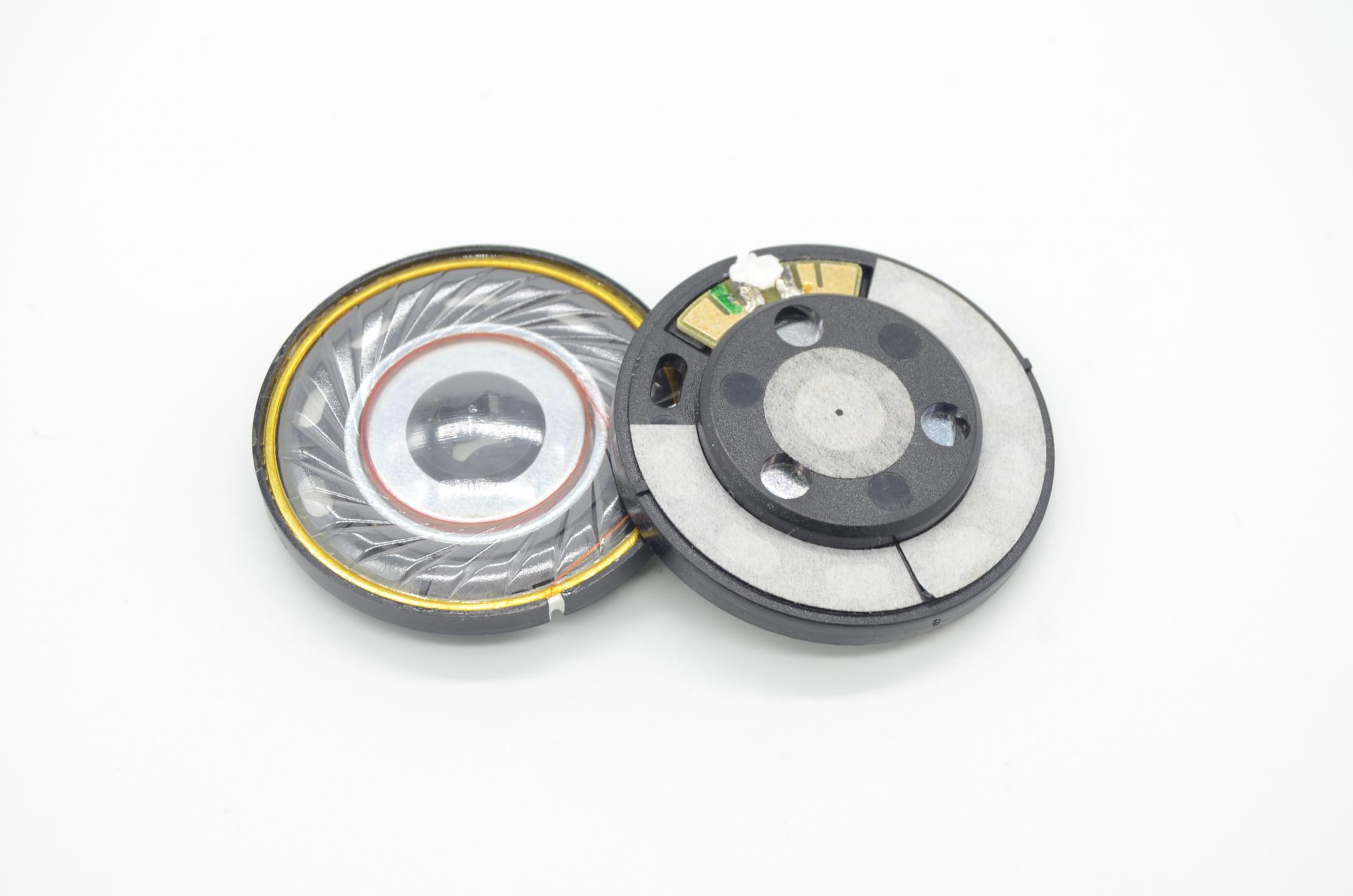

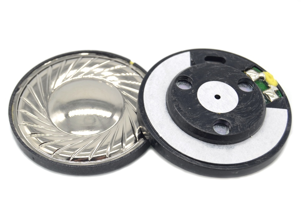

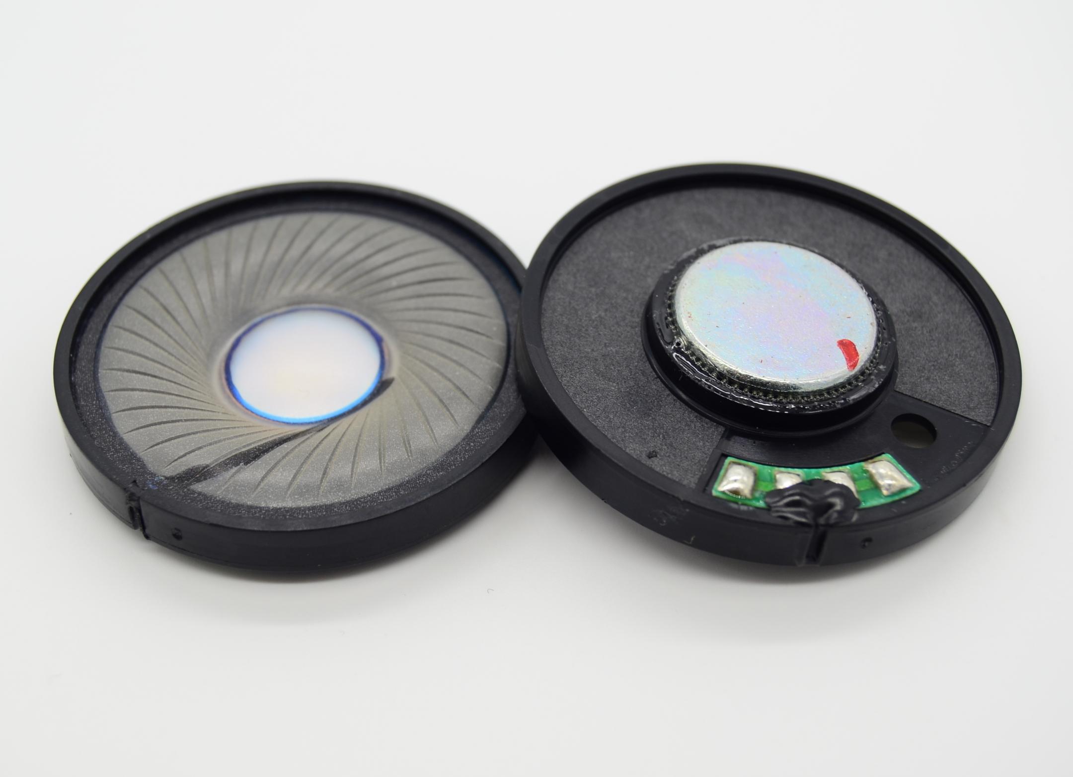

@Volonter,
Вот такие 2 динамика мне сбросили. Vmoda m100 и Аудиотехника, оба 32 ома.
И вот еще есть третий, 41 или 42 ома, я не понял, но их нет в наличии, третий по счету.
Все 50 мм.
Думаю, брать что-то изх первых двух или ждать ,пока появится третий.

Вот те, что 42ohm, он говорит, лучше всего. Вот он кинул Ачх:

@Volonter,
А я, как дурак, думал, сейчас посмотрят на 3 фотки ,и скажут, какие лучше всего)
А потому что результат не предсказуем в любом случае, это игра в рулетку. Тут можно пологаться чисто на интуицию. Поэтому советовать тут ... никто не захочет брать на себя такую ”большую” ответственность :D
Но вообще, ввбирая из v-моды и аудио техники, я бы скорее выбрал динамики последней)

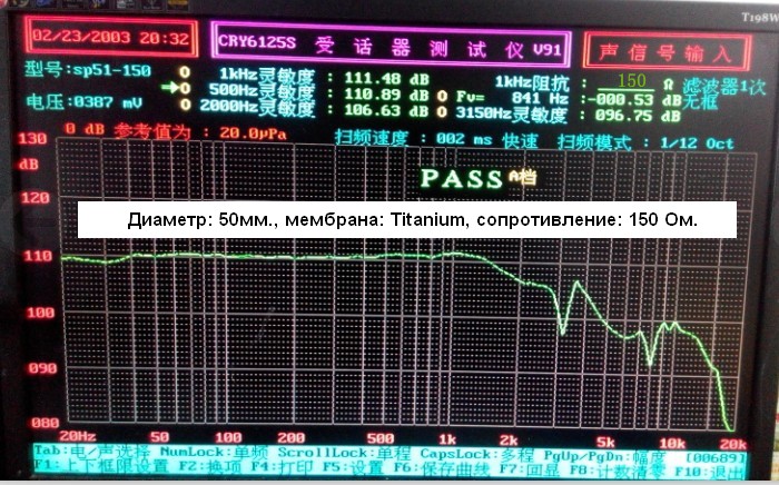

И вот он еще бросил какие-то 150омные ,ачх.
На каких, думаете остановить, аудиотехнике 42ома?
Боюсь, моя ugm96 не качент 150ом уши.

Ребят, а можно ли по этим характеристикам сказать, какие наушники максимально качнет карта? 150-250 вряд-ли? 4dbv это же мало. В низу вообще написано 32-600, или это не об этом?
