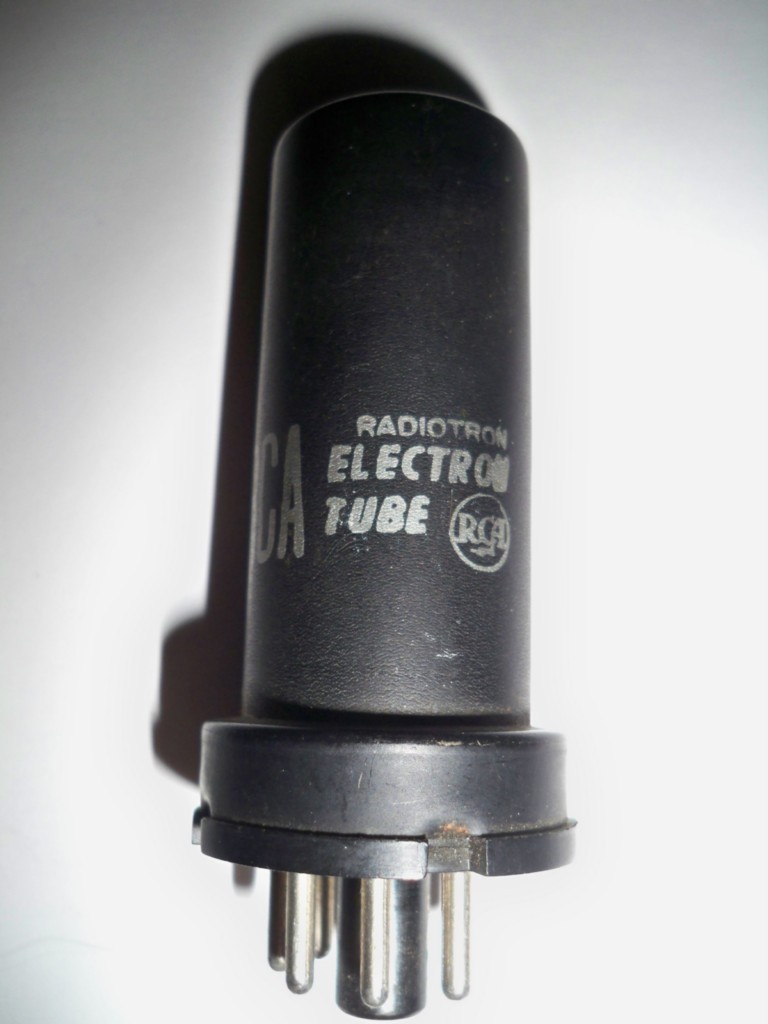

Второй вопрос, 6П6С - аналог западного 6V6? Какие еще лампы можно использовать в выходном каскаде?

Сейчас все усилители с новыми трансформаторами.
6П6С - это наш аналог 6V6, а семья 6V6-х насчитывает огромное кол-во разных моделей, есть даже в металлических баллонах, для Army/Navy, и в баллонах "кобра"

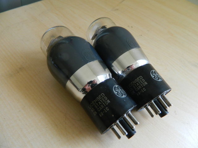

Вопрос задан был в связи с тем, что у меня есть четверка 6SN7WGTA JAN SYLVANIA NOS, подобранная пара 6SL7GT BRIMAR ENGLAND, две пары 6V6G MULLARD.
Получается что я могу все их использовать с Night Blues?
Ваши рекомендации, как представителя Laconic - есть ли какие то предпочтения, с точки зрения максимально качественного звука?
Да, конечно можете, простым перетыкиванием
