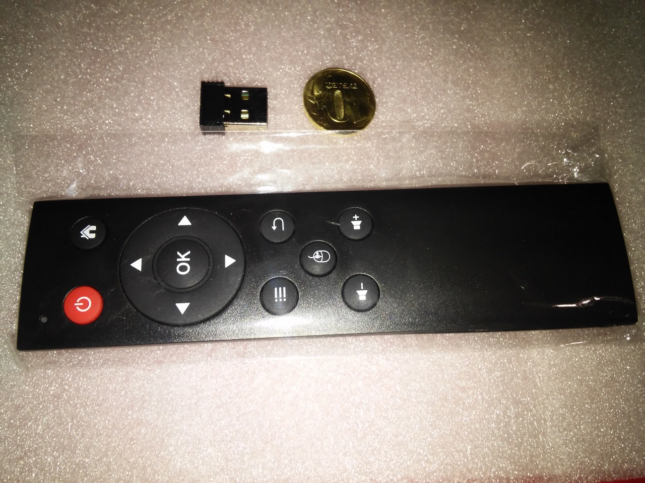

Такой вот пульт. Тож.,видимо, подойдет? Кроме вайфая есть ИК программируемая кнопка для вкл. ТВ.
Изменено пользователем ssergo
Приветствую!
Может быть. Трудно сказать, пока не попробуешь. У китайцев часто бывает, внешне похожие штуки, имеют сильно разные потребительские свойства. Попробуйте, если хорошо будет работать, напишите здесь. Будет полезно кому, при выборе.
Владимир, дал отличную рекомендацию, действительно удобно управлять только таким. Фотку своего пультика прилагаю.
