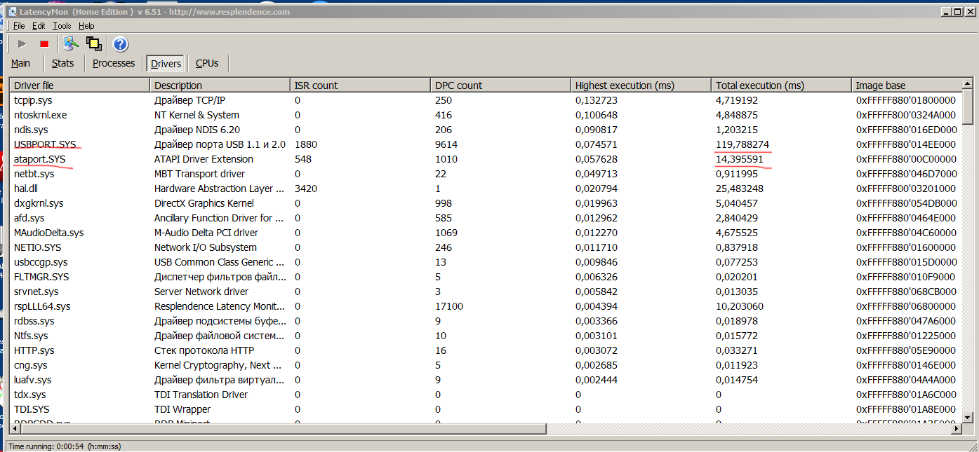

Больше всего джиттера в системе от USB и дисковой системы.
Кто-то еще из специалистов по линукс или звуку прокомментирует это утверждение?
ampir-nnn,
что имеется ввиду: "..и дисковой системы" - т.е. если носители инфы, подключены к МП напрямую (без сети) по USB или по SATA, то это увеличивает джиттер?
USB еще могу согласиться, джиттер там или что еще, но по USB лучше не подключать (в т.ч. и с флешек систему лучше не загружать, так, только для посмотреть), а чем SATA не угодил? Естественно, у подключенных по SATA дисков или CF собственное линейное питание.

Если полностью отключить поддержку USB, то также исчезнет необходимый USB ЦАП UAC2. Останется лишь поддержка звуковых плат. Как бывший владелец Xonar Essence STX могу сказать, что по сравнению с внешним ЦАП, звук получаемый со звуковых плат сильно уступает.
Имеющий уши, да услышит
Точно! Слона и пропустил!!!
Если полностью отключить USB, то как подключаться к USB ЦАП? Вопрос риторический, всякие S/PDIF, оптику и PCI ЗК, типа Xonar и прочие - не предлагать.
Остается вопрос с SATA - чем плох формат SATA, при наличии линейного питания на каждом диске?
ampir-nnn,
Я имею ввиду работу на уровне драйвера, а линейное питание SATA дисков и прочих PC устройств это .... "фигня аудиофильская". Пора заняться заменой ёмкостей на МП, на аудиофильные. :yes:
В Linux тоже самое.
Я думаю что Xonar Essence STX и должна звучать намного хуже, даже встроенного Realtek. На внешний ЦАП можно и нужно выводить не USB.
