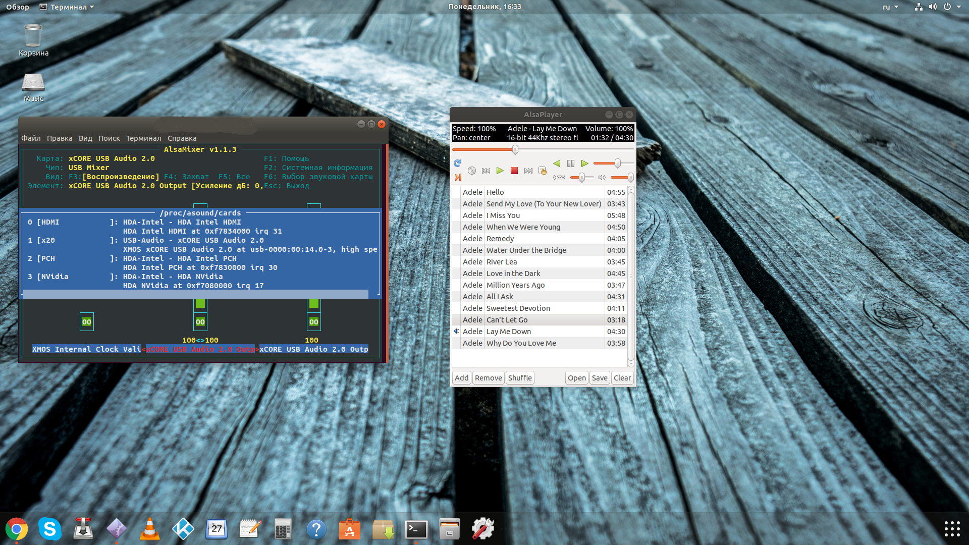

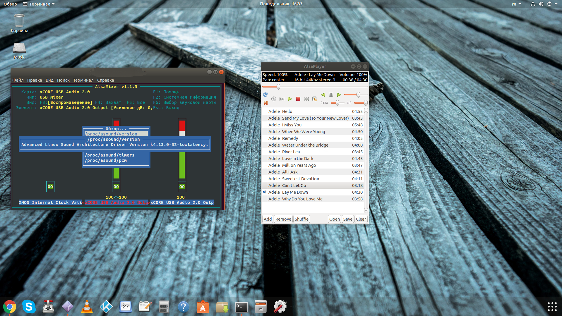

Повозился с аудиофильскими линуксами предложенными тут. После проблем с моей 1080 жифорс решил не парить мозги и настроит линукс сам. Поставил проверенный современный линух и настроил в нем студийное качество звука, без компромиссов. Биос можно не перенастраивать, если линукс будет второй системой, а первой системой остается виндовс под которой запускаются игры. Все установилось и настроилось без проблем на современной железе ПК. Установка и настройка занимает минуты. Дольше писал инструкцию.
1.Скачиваем и устанавливаем последнюю версию Ubuntu (на текущий момент 17.10.1) на свободный диск компьютера. Запускаем установленную версию Ubuntu. На входящем в дистрибутив ядре generic звук мутноватый на внешнем ЦАПе, незначительно хуже чем на Windows 10 с драйвером ASIO. Переустановим ядро на специализированное для аудио и видео, аналогичное применяемым в студийных дистрибутивах, последней версии, чтобы получить звук профессионального студийного качества. Это делается просто на Убунту:
2.Запускаем Терминал, устанавливаем специальное ядро введя команду в Терминале и нажав Ввод:
sudo apt-get install linux-lowlatency
Вводим требуемый пароль и позднее соглашаемся с всеми действиями которые запросит Терминал:
3. Обновляем конфигурацию загрузчика grub введя команду в Терминале и нажав Ввод:
sudo update-grub
Выходим из терминала и перезагружаем систему. Теперь должно грузится по-умолчанию новое lowlatency ядро.
3. Запускаем Терминал и вводим специальную команду для проверки текущей версии ядра, жмем Ввод:
uname -r
У нас отразится новое ядро lowlatency с указанием версии ядра.

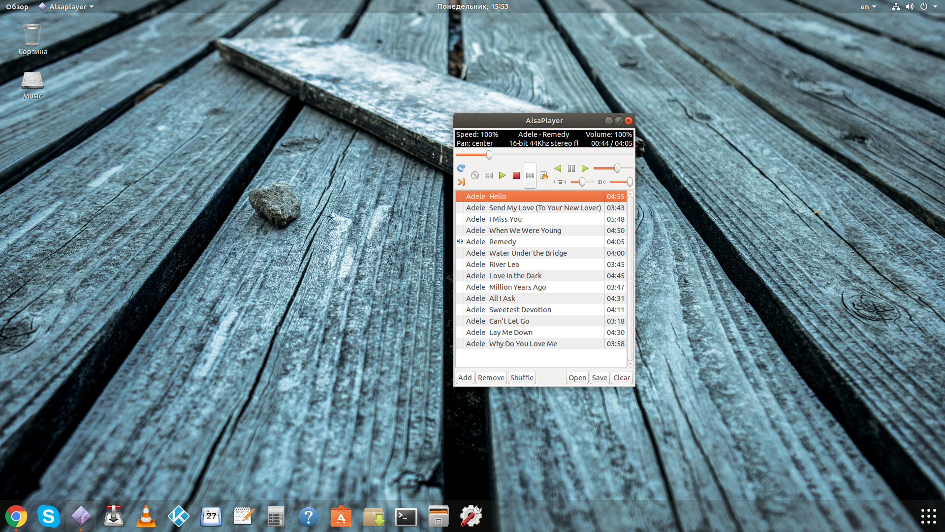

4. Устанавливаем AlsaPlayer введя в Терминале команду и нажав Ввод:
sudo apt-get install alsaplayer
Плеер установился.
5. Обновим систему введя команду в терминале и нажав Ввод:
sudo apt-get update && sudo apt-get upgrade
6. Подчистим систему введя команду в Терминале и нажав Ввод:
sudo apt-get autoclean
7. ALSA настраивается командой в Терминале:
alsamixer
Запускается алсамиксер с помощью которого проверяется правильность подключения аудиоустройства. И настраивается АЛСА, если устройство определено системой неправильно. Если все настроено правильно, то из Терминала можно выйти и начинать слушать музыку на AlsaPlayer.
Теперь звук не то что другой, звук просто бомба! Звучание очень чистое и детальное, без мыла, с правильной микро- и макродинамикой, с правильной локализацией стерео образов, очень мелодичное, пронзительно точное и качественное, как в студии. Аналогичное ядро используется в студийных дистрибутивах базирующихся на Ubuntu. Запускаем AlsaPlayer и слушаем музыку в лослесс с любого диска системы со студийным качеством. Всё!
Все устройства определились и работают, видео-карту не вынимал и не отключал, работает на жифорс 1080. У Адель голос не прокуренный как на примитивных плеерах и универсальном ядре используемом в стандартных сборках линукс. Голос у Адель теперь сногсшибательный, кристально-чистый и естественный! И не только у Адель... Полностью студийное качество звука. Графическое окружение - Гном какой-то новый. Стерео ЦАП на XMOS U8 подключен к первому ЮСБ-выходу материнской платы сзади системника, без хабов и переходников. Прикрепил скриншоты ниже:
