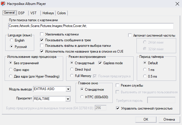

____
1 час назад, HDR сказал:
По настройкам aplayer
1. Берем за основу свеже-распакованный 64-битный Album Player. Не могу сказать, подойдут ли данные настройки для 32-битного плеера.
2. В корне папки с плеером запускаем файл ap2config_x64.exe.
3. Ставим все настройки ровно как на скрине и жмем ОК.
EXTRAS ASIO - это НЕ тот же самый модуль вывода ASIO, который включается в основном окне APlayer'а. Он лучше. Настраивается он в отдельном файле.
Приоритет REALTIME - это приоритет процесса ap2decoder.exe, который обеспечивает воспроизведение звука. Это приблизит звук к вышеупомянутому Уроборосом режиму Full Memory, но может негативно сказаться на стабильности воспроизведения. Ниже напишу, как пофиксить нестабильность.
Галочку "Управлять системной громкостью" можно убрать. Если дело не в драйвере, то это отвяжет регулировку громкости от микшера Windows. У меня она стоит - я ее все равно ни там ни там никогда не кручу.
4. После применения настроек автоматически откроется файл настройки ASIO, в котором нужно выделить свой ЦАП и Preload buffer установить на значение 32768 и жмем ОК.
Увеличение буфера также приблизит звук к режиму Full Memory и снизит нагрузку на систему, а также пофиксит вышеупомянутую нестабильность. Но она может остаться - ниже опишу еще один, на этот раз 100%-й способ ее пофиксить.
Если по какой-то причине файл не открылся, то он называется asio_x64_config.exe и после применения настроек ap2config_x64.exe он автоматически появляется в корне папки плеера. Изначально его там нет.
5. Процесс approxy64.exe выполняет декодирование воспроизводимых файлов. Почему-то он всегда запускается с низким приоритетом. В большинстве случаев это не важно, но если приоритет у ap2decoder.exe выше, чем у approxy64.exe, то при низком Preload buffer (который мы выставили на максимум), могут появляться лаги в звуке.
Можно в диспетчере задач каждый раз выставлять приоритет данного процесса а реальном времени, но это не вариант. Поэтому пофиксим эту проблему раз и навсегда.
Открываем блокнот, копируем в него следующий текст:
Windows Registry Editor Version 5.00
[HKEY_LOCAL_MACHINE\SOFTWARE\Microsoft\Windows NT\CurrentVersion\Image File Execution Options\approxy64.exe]
[HKEY_LOCAL_MACHINE\SOFTWARE\Microsoft\Windows NT\CurrentVersion\Image File Execution Options\approxy64.exe\PerfOptions]
"CpuPriorityClass"=dword:00000003
Сохраняем файл с расширением *.reg и запускаем его, применяем настройки.
После применения процесс approxy64.exe будет запускаться всегда в высоком приоритете. К сожалению, на постоянку сделать приоритет реального времени способа нет, но при высоком Preload buffer достаточно и высокого приоритета.
6. Все. Наслаждаемся чистым звуком.
